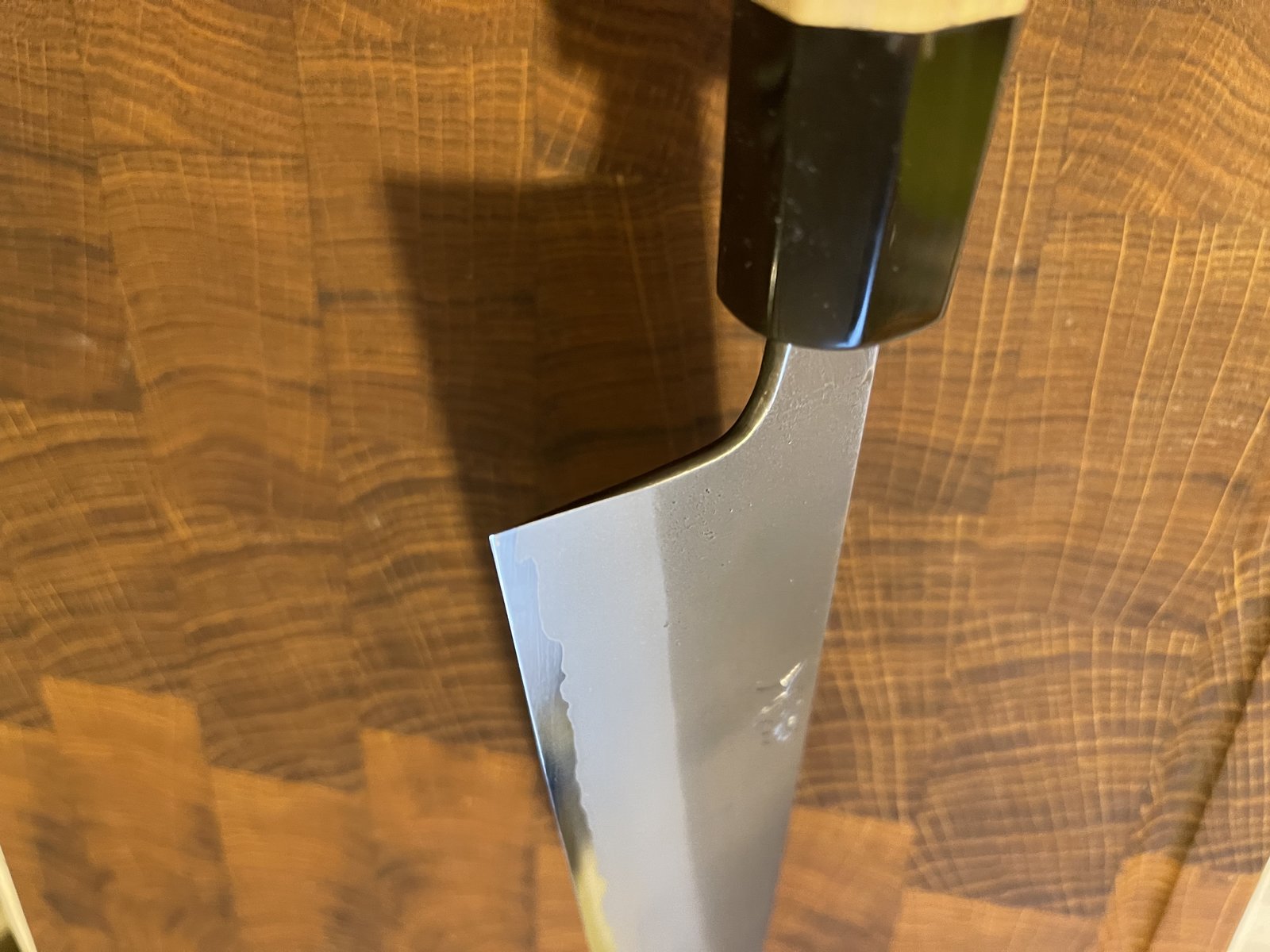

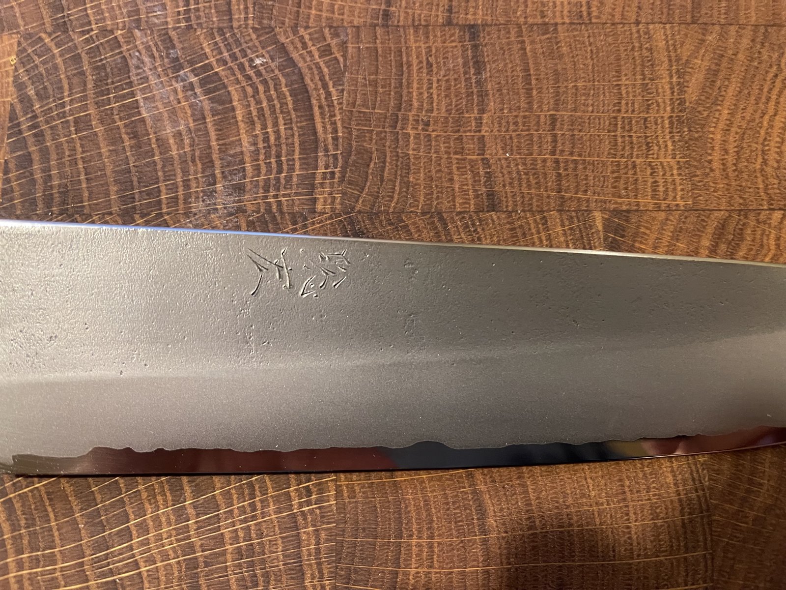

Wakui 210mm Gyuto San Mai
Griff : geflämmte Kastanie
Gewicht : 164 gr
Höhe : 48,2mm
Schneidlage : Shirogami 2
Außenlagen : rostfrei
Klinge : 4,2mm am Kehl verjüngt sich zur Spitze auf 1mm
Das Messer ist wirklich TOP verarbeitet , alles schön verrundet , keine scharfen Übergänge

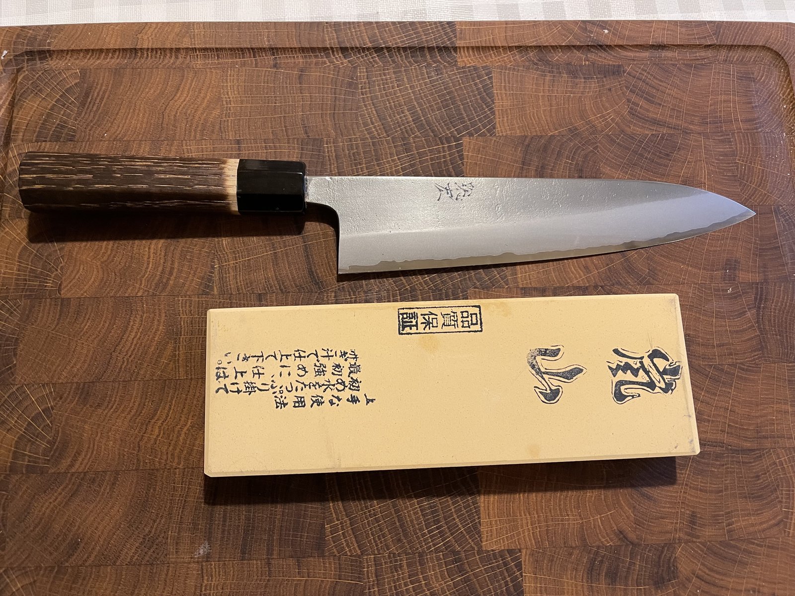

Out of the Box kommt es gut und sauber geschärft an.
Shirogami 2 hat zwar nicht die Standzeit von Aogami Super oder modernen PM Stählen.
Aber es braucht nur wenige Züge und man hat wieder eine Top Schärfe
Ich als Vollnerd würde es immer einmal umschleifen....aber ist in diesem Fall nicht nötig.
Der angelegte Winkel ist stabil genug und beisst nicht ins Brett
Wenn ich sonst immer sage ...5K ist völlig ausreichend , sollte mann wissen , dass so ein Stahl noch eine Nummer feiner verträgt.

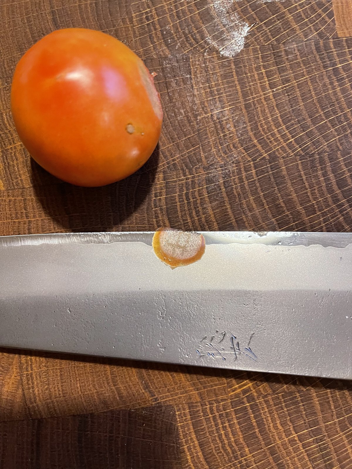

Das Schneidgefühl bei Zwiebeln , Tomate , Paprika und co wird noch eine ganze Ecke feiner , wenn man z.B. einen Kitayama 8000 nimmt

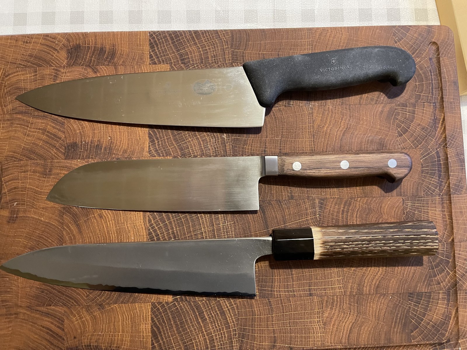

Aber für wen ist so ein Messer überhaupt was ?
Ein Victorinox oder ein getuntes Böker liegen liegen dramatisch unter dem aufgerufenen Preis..macht das also Sinn.
Absolut...denn so ein Messer gönnt man sich !

Ein toller Allrounder der alle Schnittarten zulässt...im Schubschnitt sogar einen schönen Foodrelease.

Würdest du das Wakui eher als Laser bezeichnen oder wie verhält es sich beispielsweise zu einem Herder?
Handelt es sich um ein Warikomi? Die meisten Wakuis sind doch aus V2 Stahl dachte ich?
wahrscheinlich kennst du die Serien vom Japanshop.
Das hier ist von Cleancut aus Schweden.
Die Geometrie ist insgesamt anders als bei Herder , die gehen ja relativ flach runter und die Klinge ist am Kehl schon dünner.
Für mich ist das Wakui kein waschechter Laser...a la Takamura....wie schon geschrieben ein " Allrounder " aber nicht weit weg.
