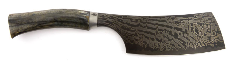

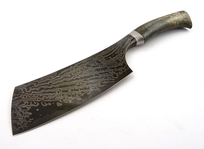

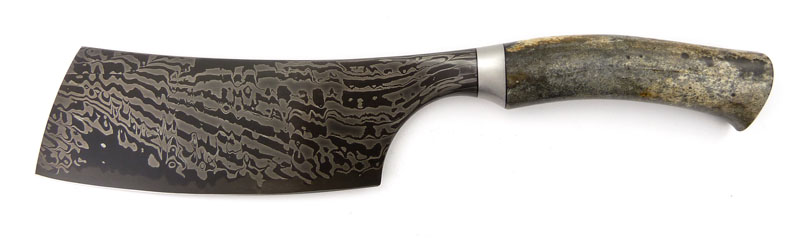

Moggen zusammen,
nachdem das erste "Wal-Aufspeck-Messer" ja fehlerbehaftet war, hab ich nun ein weiteres gemacht, und diesmal hat alles geklappt.
Apocalypse V
SanMai-Klinge mit Explosions-Damast (1.2842 / 60Ni20 / 1.2008), CrNi-Stahl, Stabilisierter Caribou-Knochen
Gesamtlänge: 34 cm
Scharfe Länge: 16 cm
Klingenhöhe: 63 mm
Rückenstärke: 3,4 mm
Gewicht: 408 g
Aufgrund des Gewichts ein "amtlicher" Hacker... und dank der Schneidengeometrie scharf wie ne Rasierklinge.
Da können die Zwiebeln... äh... Zombies kommen. :teuflisch
Wie immer freue ich mich über Kommentare !
Viel Spaß beim Schauen & guten Wochenstart...
Gunther

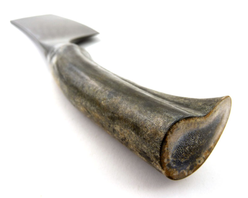

eine sehr schöne SanMai Klinge, saubere Verarbeitung, schön geschwungene Rückenlinie von Klinge/Griff - ein klasse Messer :super:
Nur das "offenporige" Griffende des Caribou-Knochens finde ich persönlich nicht ganz so passend.
Eine Abschlussplatte würde mir besser gefallen, aber das ist Geschmackssache.
Moin Rainer,
da der Knochen stabilisiert ist, sieht das zwar offenporig aus, ist es aber nicht. Also keine Gefahr, dass da Siff (oder Peek) eindringt.
Die Optik muss man natürlich mögen... ich finds geil.
Eine Abschlussplatte würde meiner Ansicht nach den puristischen Stil des Knochens ruinieren.

Moin Gunther,
ich nochmal (aber dies Messer lässt mir keine Ruhe).
Ich habe es jetzt immer wieder mit v1.0 verglichen und finde da zwar den Griff schöner, aber der Damast von v2.0 gehört zu den schönsten, die mir bislang begegnet sind.
Ich finde es zwar schade, das bei beiden Seiten die Strahlen aus verschiedenen Richtungen kommen, kann aber beim besten Willen nicht sagen, was mir besser gefällt.
Deiner eleganten Linienführung tut erstaunlicherweise das natürlich gewachsene Griffmaterial keinen Abbruch - sauber:staun:
Auf der linken Klingenseite ist vorne eine Unterbrechung des Musters an der Oberseite - Was ist das, wie kommt das und soll das so?;)

Moin,
Ersteres kommt von der (relativ leichten) Torsion des Deckschichtmaterials - habe ich nach dem Tordieren längs aufgetrennt und dann beidseitig auf die Schneidlage geschweißt.
Zweiteres liegt in der Natur des Explosions-Damasts... wenn die einzelnen "Lagen" (jeweils bestehend aus einem flachgeschmiedeten Paket mit senkrechten Lagen) wieder aufeinander geschweißt werden, kommt es gelegentlich vor, dass sie sich gegeneinander verschieben oder nicht exakt gleich breit sind. In so einem Fall landet dann nicht überall hell auf hell und dunkel auf dunkel, sondern es entsteht ein Versatz, wie man ihn hier sehen kann.
Technisch aber kein Problem und auch die Optik ist meiner Meinung nach recht interessant. Aber natürlich Geschmackssache.
