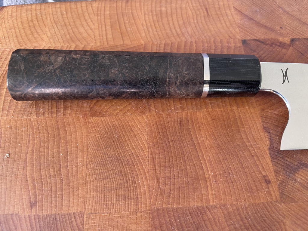

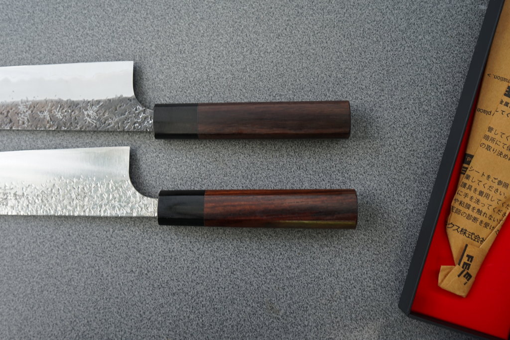

@knifeaddict da habe ich mich etwas pampig ausgedrückt, war nicht böse gemeint. Danke für die Inspiration auf den Bildern. Vorallem der erste Griff gefällt mir richtig gut. Aus welchem Material ist das Endstück? Beim Zweiten ist es Micarta, oder? Gefällt mich auch sehr gut, finde es nur leider nicht in der Materialstärke in der ich es bräuchte.

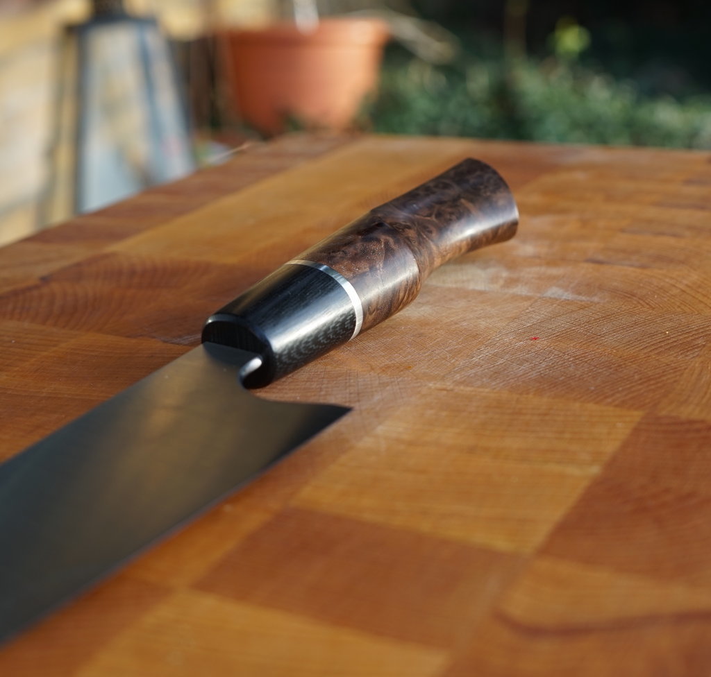

Moin
Bei den ersten beiden Griffen , handelt es sich um stabilisiertes Wallnußmaserholz , mit Edelstahl (V2A ) Spacer , und Micarta Zwinge.
Das hat den Vorteil , das der Griff wirklich unempfindlich gegen Flüssigkeiten ist...und nicht mehr arbeitet.
Sonst bade ich die unbehandelten Holzgriffe 24 Stunden in Skydd ( Ikea Öl ) also ein säurefreies Weisöl , da hat man auch erstmal Ruhe.
Wenn du Material suchst...frag nochmal Jürgen Schanz....wenn er es nicht hat...weis er zumindest wo du es bekommst

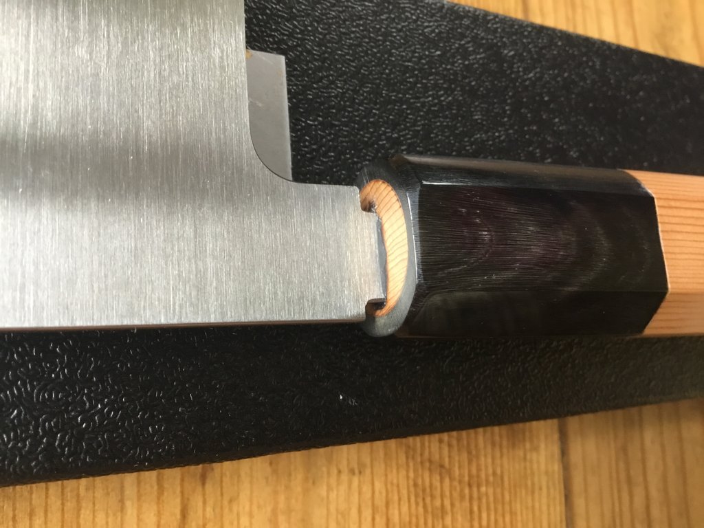

The dark wood near the support of this knife is made from the wood of the original handle. The knife was made 100 years ago. The wood for the handle is way older than that. Those who say you can't use wood for a ferrule are crazy. Do what you want. Be creative.
