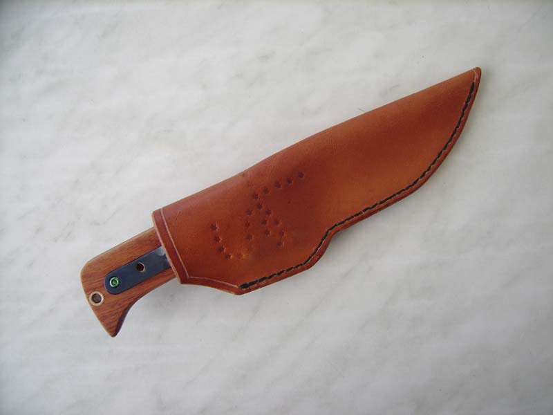

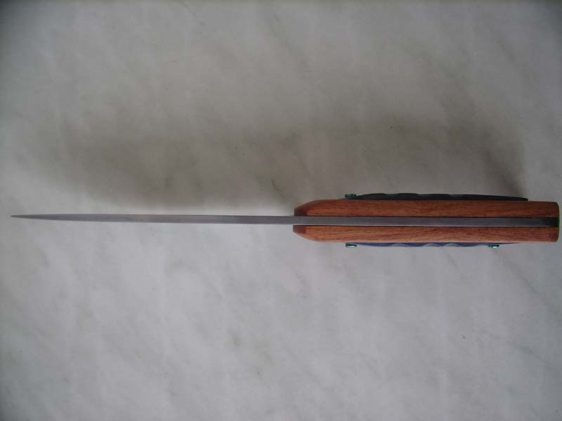

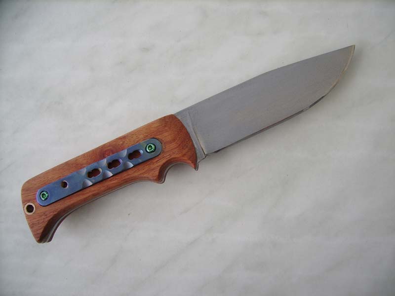

Ein Nachbar hatte einen Motorradunfall und als Folge davon einige Titan Teile im Knie drin. Nachdem diese wieder entfernt worden sind baht er mich daraus ein Messer zu machen.
Ich konnte ihn überzeugen, dass Titan als Schneide nichts taugt, wollte mir aber etwas überlegen.
Heraus gekommen ist das hier :
Länge: 225 mm
Dicke der Klinge: 35mmm auslaufend
Klingenhöhe: 32mm
Stahl: 1.2442
Härte: 62 HRC
Griff: Padouk, Titan

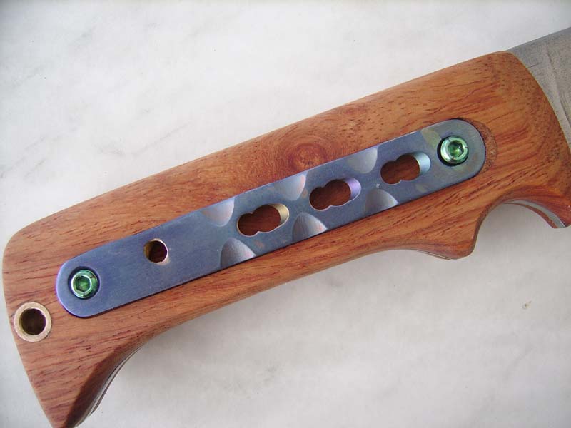

Die Titan Teile sind von der Struktur her original, ich habe sie lediglich gebläut und aufgeschraubt. Die Schrauben sind ebenfallls aus meinem Nachbarn heraus:), ich musste lediglch Standard M3 Gewinde drauf schneiden.
Was haltet ihr von meiner Lösung zur Verwendung vom Titan?

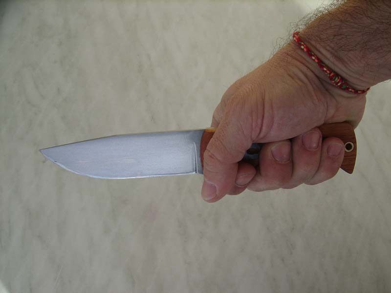

Gefällt euch das Lanyard auf dem letzten Bild oder findet ihr es zuviel ?

Ich finde, das ist verdammt cool umgesetzt. Hoffentlich holt sich Dein Nachbar nicht Nachschub:irre:, weil er noch eins möchte.
Den Lanyard finde ich aber etwas zu viel.
Hättest Du nicht erklärt daß die Schrauben ebenfalls schon mal in Verwendung waren hätte ich gesagt daß ich es besser gefunden hätte die Einlegeteile im Griff zu kleben weil mir die Schrauben irgendwie überhaupt nicht gefallen. Aber so gehören die schon fast mit dazu.
Der Lanyard ist mir aber auch zu viel.
Aber sonst ein sehr schönes Messer.
