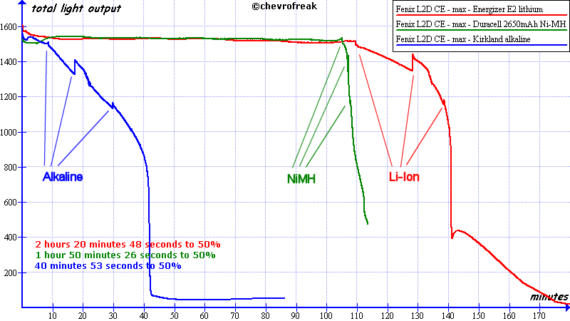

der Verlauf der Helligkeit einer LED Lampe hängt nicht nur von der Auslegung der Elektronik ab, sondern auch vom verwendeten Batterie Typ.
Alkaline Zellen lassen unter Last schnell in der Spannung nach; schon vom Beginn der Entladung fällt die Spannung stetig ab.
NiMh Akkus haben bis kurz vor ihrem Entladende eine fast gleichbleibende Spannung.
Lithium Primär Zellen sind weitgehend konstant bis sie leer sind.
Für eine ungeregelt Lampe, die nur einen boost-circuit hat, der die Spannung auf das für LEDs erforderliche Niveau hebt bedeutet dies,
dass das Licht mit Alkaline stetig dunkler wird, während es mit NiMH und Lithium Zellen fast konstant bleibt, bis die Batterie erschöpft ist.
Beispiel: Fenix L0P-CE *
Bei geregelten Lampen versucht die Elektronik den Strom (nicht die Spannung) solange konstant zu halten, wie die Batterien die nötige Energie liefern können.
Beispiel: die Fenix L2D-CE auf high *
Bei geregelten Lampen die sehr viel Energie benötigen, sind Alkaline Zellen überfordert.
Beispiel Fenix L2D-CE auf max *

hui danke für die super Grafiken/erklärungen :super: Interessant, dass so n grosser unterschied (vorallem in Bezug auf Alkaline Batterien) zwischen High und max ist, von der Helligkeit her merkt man ja nicht so ein extremer Unterschied.
Lustig ist auch, dass der output bei NiMH + Max am Ende der laufzeit kurz noch ansteigt :staun: und am Anfang ~10 min brauch um auf max zu gelangen....
Meine Eneloops liegen wohl irgendwo zwischen Alkaline und den 2650er NiMH's von der Laufzeit her oder ? Und sollten auch recht Konstant bleiben bei max?
Gruss Xyen
Hallo Xyen,
scharf beobachtet.:super:
Der leichte Anstieg mit NiMh innerhalb der ersten Minuten erklärt sich so:
Der Akku liefert unter Last sofort eine stabile Spannung, die LED und die Elektronik sind noch kalt. Jetzt erwärmt sich zunächst die LED, wodurch ihre Vf sinkt, was einen Anstieg des Stromes und der Helligkeit bewirkt.
Gleichzeitigt erwärmt sich die Elektronik und kurze Zeit später stellt sich ein stabiler Zustand ein, der anhält, bis die Energie im Akku zu Neige geht.
Gegen Ende des geregelten Betriebes steuert die Regelschaltung voll durch, was bei der von Fenix verbauten Elektronik zu einem kleine Spike führt.
Nach diesem Spike findet keine Regelung mehr statt, die Schaltung abeitet jetzt nur noch als Boost-Konverter bis die Batterien erschöpft sind.
In dem Diagramm zeigen die grünen Kreise die Stellen, bei der der Übergang in den ungeregelten Betrieb statt findet.

Exakt. Eneloops SIND NiMH-Zellen, nur haben sie ein Konstruktionsdetail, welches die Selbstentladung deutlich minimiert, so dass sie aehnliche Lager-Standzeiten wie Primaerzellen haben und sogar ab Werk schon mit einer brauchbaren Teilladung versehen ausgeliefert werden.
Wenn man sich die Entladekurven uebrigens mal etwas genauer ansieht, so sieht man bei JEDER der drei Kurven drei Spikes, die alle bei gleicher Helligkeit (wohl gleichzeitig auch Zellenspannung) in der Kurve auftauchen (genau wie Einbrueche in allen drei Kurven analog sind) - was anderes waere bei der Elektronik der L1/2D CE auch nicht zu erwarten gewesen.

wenn man jetzt noch die Zeitachse für die Alkaline Zelle (blau) soweit dehnt, dass sie mit der roten Kurve zeitgleich ihren Spike hat, kann man erkennen, das beide Primärzellen fast gleiche Helligkeitskurven haben....
