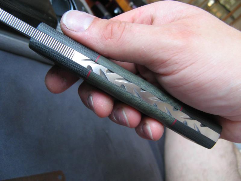

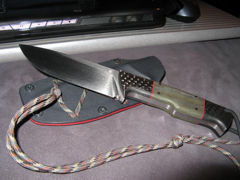

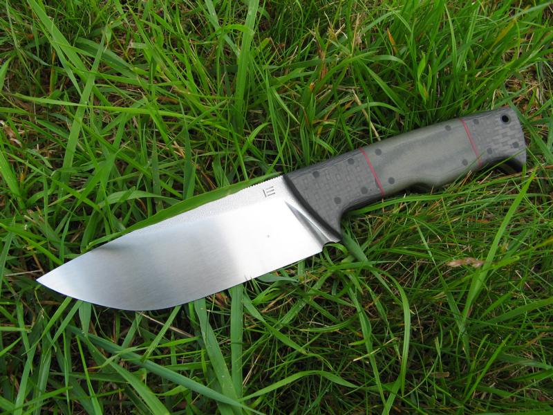

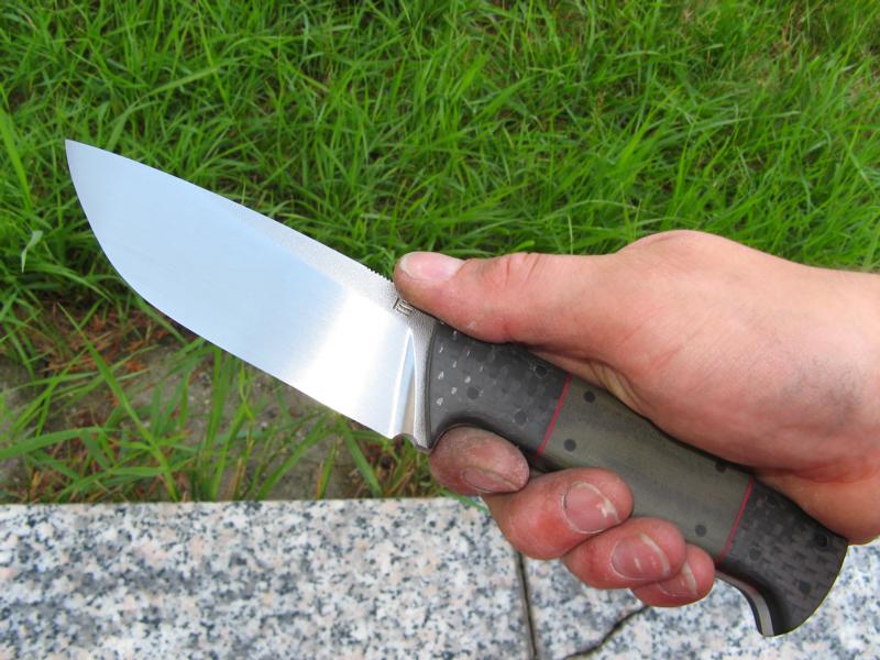

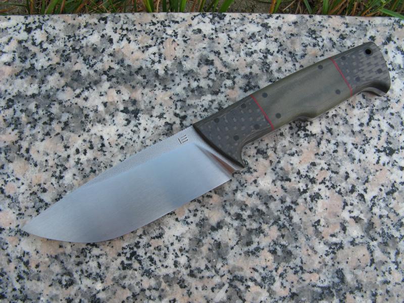

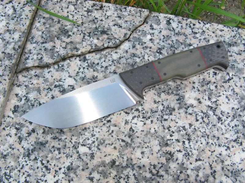

Sodele,
nun mal wieder was nicht hosentaschentaugliches - mal was für den kleinen Outdoorler......
Stahl: SB1
Länge: ca.240
Klinge: 120mm
Breit: 5,5mm
Höhe: 39mm
Sehr ansprechend... nicht so zierlich !

Ist ja wieder mal der Hammer das Teil! Der Griff gefällt mir diesmal besonders. Der Mix aus Kohlefaser-Fiber-Micarta mit den Kohlefaser Pins. Echt traumhaft.
Die Klingenform ist auch wieder top! Klasse User-Eigenschaften.
Das Filework passt meiner Meinung nach nicht zu diesem "modernen" Messer. Das ist eher was für Damast mit Hirschhorn ect.
Mach weiter so!!! :super:
genau mein Geschmack. In letzter Zeit tauchen ne ganze Menge Handmades auf, die mir taugen...hoffentlich werd ich da nicht irgendwann schwach (bzgl. meiner Börse :irre: )
Besonders den Griff find ich gelungen, einmal von der Farbgebung und andererseits von der Form, diese Einkerbung füpr die beiden vordersten Finger find ich bei vielen Messertypen sehr interessant.
doch, ich glaub ich werd schwach... :eek: :glgl: :D
super Arbeit :super:

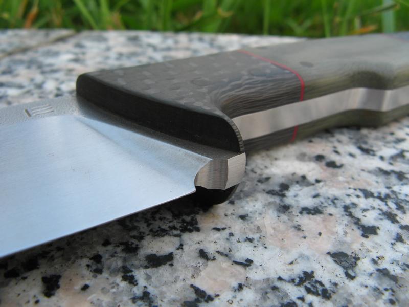

cooles messer.
du kriegst vorallem das ricasso immer so sauber hin...wie machst du das nur ?!:confused:

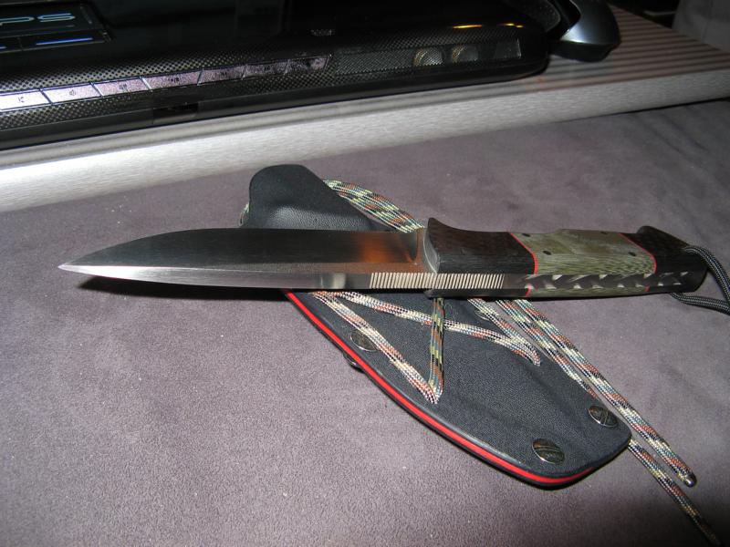

Letzte Woche hatte ich dann 5 Rohlinge vom Härten zurück bekommen, naja, was bleibt einem noch anderes übrig als die Griffe dran zu machen..... Kydex scheiden machen (mach ich immer abends neben dem Fernseher.....)

Das hier war die allererste gefräste Klinge von mir, deshalb ist so ein schönes Ricasso,.....aber so einfach ists trotzdem nicht, trotz Fräsmaschine, der Übergang vom gefrästen ins geschlieffene muss auch noch irgendwie passen! Hab dabei 2 Rohlinge versaut....:teuflisch
hier gibts nochmal irgendwo nen Thread....http://www.messerforum.net/showthread.php?t=55509&highlight=bf20
Oberflächenbearbeitung Griff: 400er Schleifvlies zuvor 400er Leinwand
Hast Du die Kontur manuell gefräst????

Kontur ist konventionell vorgefräst

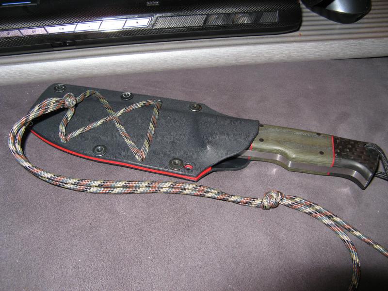

so und die Scheide is nun auch fertig geworden......
