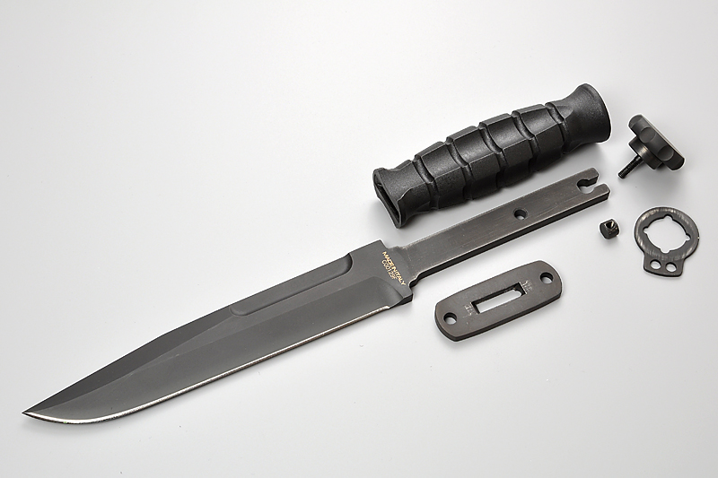

Üblicherweise haben Lederscheibengriffe vorne einen Guard. Und hinten eine Kappe, die in ein Gewinde im Erl geschraubt wird. Oder die Kappe wird aufgepresst und vernietet (USMC) Gibt auch andere Konstruktionen, siehe Bild.
Das Plastik denkst Dir weg und stattdessen Lederscheiben und Epoxydharz dazu.
Egal wie, die Scheiben müssen zwischen Guard und Endkappe fest verpresst werden. Außerdem schützen Guard/Kappe die Vorderseite des Leders.
Klar brauchts da Passungen. Der Guard vorne muss an die Klinge und um den Erl passen, die Lederscheiben werden passend zum Erl geschnitten (ein gerader Erl macht das Leben leichter) und ne Kappe soll ja auch noch drauf. Und das gibts natürlich nicht fertig, das muss man bohren und feilen.
