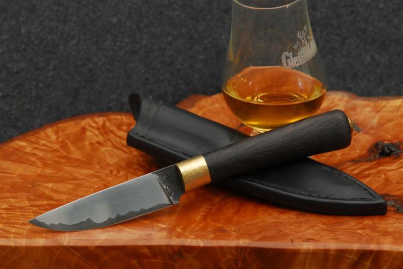

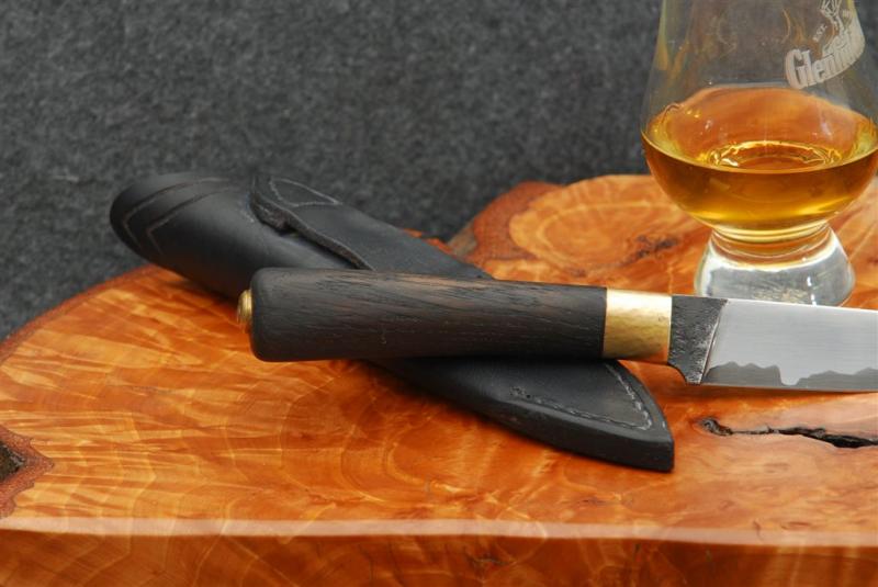

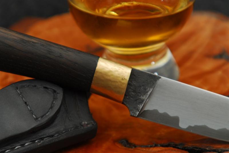

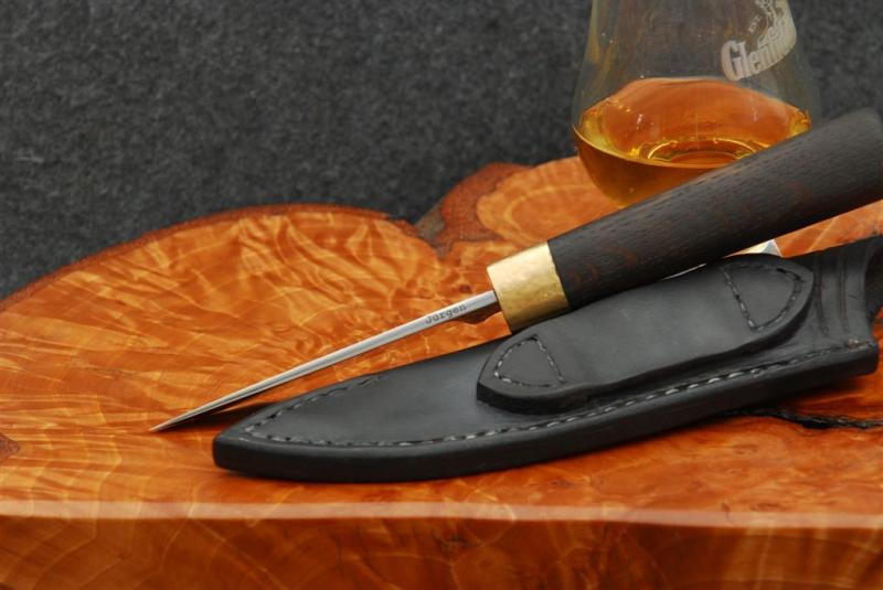

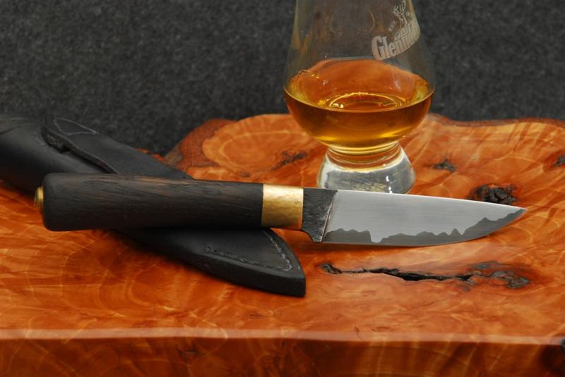

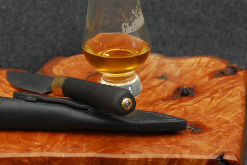

hallo zusammen
es ist jetzt zwar schon ne weile her,das mich dieses kleine verlassen hat,aber ich möchts euch doch nicht vor enthalten.
ein freund hatte mich mal angefragt,ob ich nicht ein messer zum abschied für einen kollegen von ihm ,der die firma verlässt, fertigen könnte.
und zwar eines für die jagt.
nun ich hab 's gemacht.:steirer:
aber seht selbst.
klinge: 9,8cm/3mm
stahl:75ni8/1.2442/75ni8
griff:bronze/eige (geräuchert)
ich hoffe es gefällt (auch wen's mal nicht so für die küche ist.)

Wohw Hano !!!!
Nicht nur das Messer gefällt, auch die Lederarbeit ist dir gelungen.
Da hast du richtig was dazu gelernt....
Ist also mal wieder eine große Freude was von dir anzusehen. Die Kombination aus Bronze und Eiche gefällt mir sehr gut. Vor allem das Hammerschlagfinish auf der Bronze! Schön wie der 3 Lagenstahl zeichnet. Hat was von Hamon, nur deutlicher. Den seh ich locker ohne Brille!
Mit 3mm stärke ist es bei dem hohen Anschliff sicher die perfekte Mischung aus Stabilität und Schneidleistung. Ich bin mir sicher es schneidet hervorragend, lässt sich gut versorgen und ist eins für´s Leben!
Danke für´s zeigen und viele Grüße, Ulli

Hast Du die Eiche selber geräuchert?

Tja mein Lieber,wie man sieht geht es auch ohne Küche...Und wie!.Geräucherte Eiche als Griffmaterial und Hammerschlagfinish an Bronze sieht man hier auch nicht an jedem Tag und an jeder Ecke am Messer für die Jagd.
Rundum gelungen Thomas :super:

sehr schönes messer!:super:so erfrischend unküchenmäßig..........aber was hat dich denn geritten die bilder mit diesem glennfiddich-glas zu entstellen....
Ein HOCH auf Glenfiddich ....meinem Lieblingstropfen....
Und zum Messer...wunderschön wie immer und wie nicht anders zu erwarten !:super::super::super:

Das ist hübsch geworden. Und täts für viele Arbeiten in der Küche bestimmt auch. Stahlwahl? Prima! Wo gibt's den in großen Mengen?

jost:ja ist selber geräuchert
ulli.na ja, was das ledern angeht gehörst du für mich immer noch in himmlische sphären.
