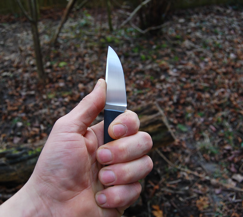

...für meinen Arbeitskollegen.
seit dem ich Messer mache, wollte ich meinem Kollegen und gutem Freund etwas zum Geburtstag machen.
Bisher habe ich das immer "verbummelt", doch dieses Jahr habe ich was rechtzeitig fertig bekommen.
Das Messer ist 15cm lang, davon sind ca. 7cm scharf.
Gemacht habe ich es aus 1.4034 und schwarzem Pertinax.
Heute Abend wird es übergeben :).
Grüße,
Holger
Sehr schick, das wird garantiert für Freude sorgen. Vor allem der tapered Tang weiß sehr zu gefallen.
Die Scheide gefällt mir fast besser als das Messer. Was hast du für Schrauben + Muttern benutzt? Vorne Senkkopf Torx?
Die Schrauben sind M3x6 Inbus Senkkopf, die Gewinde schneide ich direkt in das gegenüberliegende Kydex.
Das hört sich abenteuerlich an, funktioniert aber sehr gut.
Ich mache das schon eine Weile so...
Gruß,
Holger

Ein tapered tang!
Auch sonst ein klasse Messer, wesentlich mehr braucht man selten!
Häufig sieht man tolle Designs, die durch einen (für mich bei einem handgemachten Fulltang PFLICHT) fehlenden "tapered tang" wieder an Eleganz verlieren.
