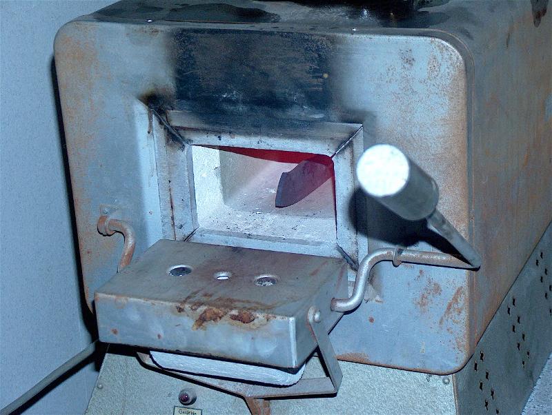

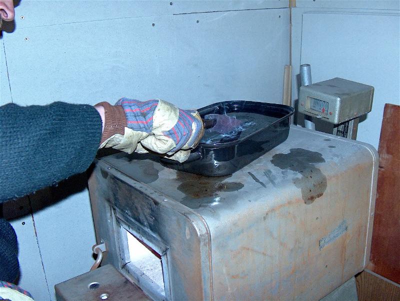

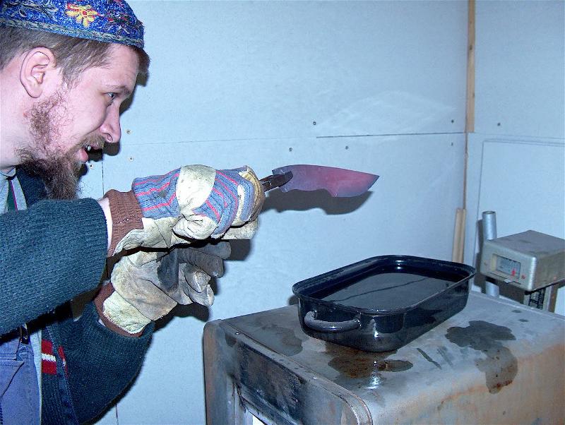

Ich habe mal ne Frage an die Schmiede Profis.
Ich habe heute wieder mal 2 klingen aus 1.2842 geschliffen und gehärtet, bei 820 Grad.

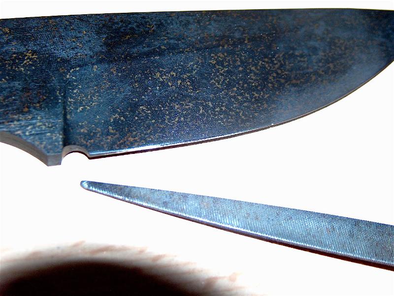

Danach habe ich den Feilentest gemacht. Es ließ sich nix Feilen.
Glas haben alle beide Klingen auch wunderbar geritzt.
Danach habe ich eine Klinge für 40 min. im Backofen bei 190 Grad und die andere Klinge für 30 min. bei 190 Grad angelassen.
Danach konnte ich nur mit einer ganz bissel ins Glas ritzen.
Und in beide Klingen konnte ich an der schneide eine Kerbe rein feilen.
Was mache ich falsch ?
Ist die Anlass Dauer zu hoch ?
Bitte um Hilfe, ich möchte es morgen nochmal versuchen...
Gruß Murat
Ps. Die Farben im Ofen und der Klinge waren orange glühend, sieht man nur nicht weil mit Blitz Fotografiert wurde.

Probier es doch einmal bei 150 C° vieleicht heißt dein Offen in den Aufheitzfasen zu hoch hinauf. Hatte das Problem auch bei ein paar Klingen. Liegt wohl auch etwas am Stahl, vielleicht vergibt er das nicht so wie ein anderer.
Hallo Murat,
weder die Dauer, noch die Temperatur waren zu hoch.
Ich vermute das der Ofen beim Aufheizen zu heiß wird, deshalb dem Ofen einen Anlaufzyklus gewären und erst nachdem sich die Temperatur eingepegelt hat die Klinge reinlegen.
zur Sicherheit mit einem geeichten Termometer die Temperatur Prüfen.
Ich mache das eigentlich immer so das ich die eingestellte Anlasstemperatur (und auch die Härtetemperatur im Härteofen) damit Prüfe.
gruß
Peter

Liegt wohl am Ofen, ich hab meinen Backofen (deutsches Markenfabrikat) mal ausgemessen, mit Thermoelement und Messgerät, und dabei festgestellt dass in der Aufheizphase und auch später Überschwinger von gut und gern 30..50°C vorkommen. Weiterhin erreicht man bei Umluft-/Heissluftbetrieb wesentlich exaktere Temperaturen als wie wenn man mit Ober-und Unterhitze arbeitet, zusätzlich hat man dann im Ofeninneren auch einheitliche Temperaturen im Vergleich zu Ober- Unterhitze.

Ich habe heute die Klingen Normalisiert, neu gehärtet und dan in den Ofen... Vorgeheitzt und mit nem Digitalen Temperaturmeßgerät gemessen.... hehe...ich habe den ofen auf 160 Grad gestellt ( KEIN umluftherd ) und hatte eine reale temperatur von 170-190 grad ...
Das ganze dann für 40 min.
Ich werde morgen wohl nochmal für 40 min. bei ca. 190 grad anlassen und dann dürfte es genug sein.
Bis jetzt sind die Klingen noch schön knackig ...Ritzen noch glas und feile greift nicht...
