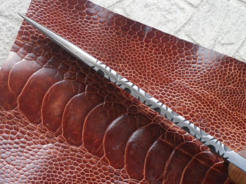

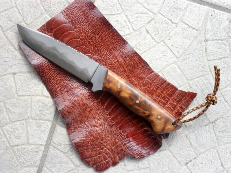

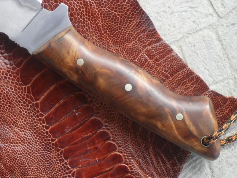

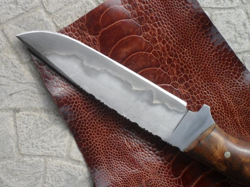

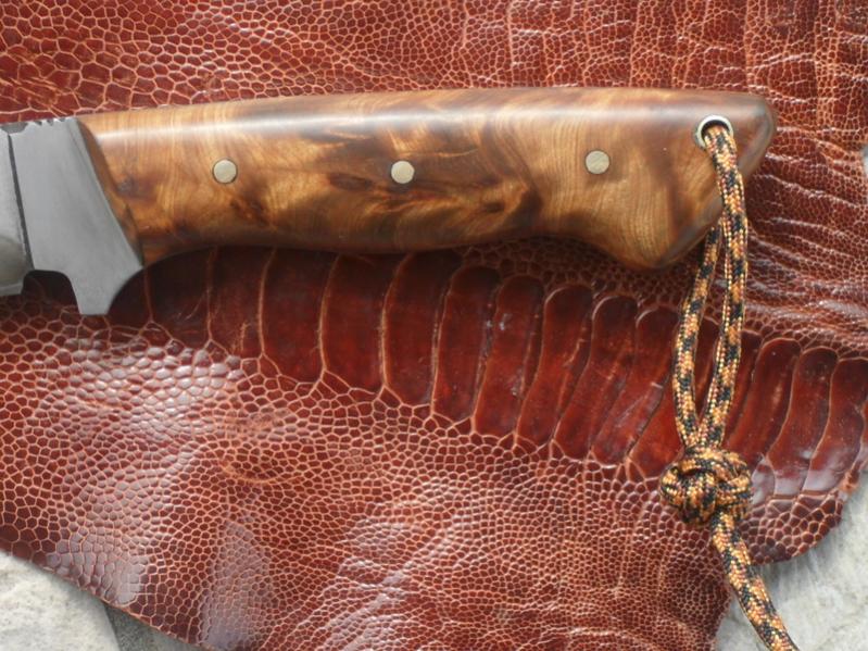

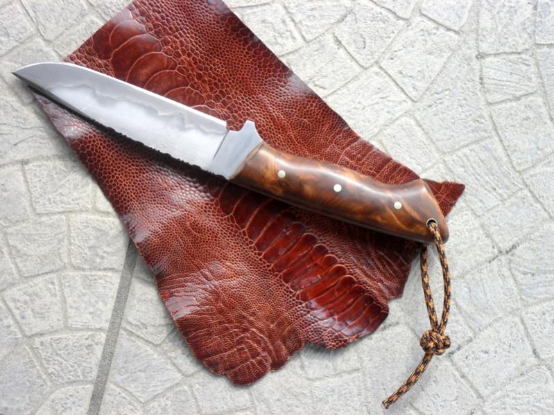

grad fertig geworden ist ein etwas kräftigeres (Jagd- Ourtdoor-?)Messer. Ein ähnliches war vor einiger Zeit in der Galerie (Ähnlichkeiten damit sind nicht gewollt und rein zufällig :haemisch:). Die Klingenlänge ist 135mm, Griff ist 125 mm lang, Klingendicke ist beruhigende 5mm, im Griffbereicht 6mm. Die Klinge ist aus meinem derzeitigen Lieblingsmaterial St37 und Feile, der Griff ist aus Thuja. Also, als Thuja ist es mir verkauft worden, riecht aber nicht so und fühlt sich irgendwie ölig oder wachsig an. Das Thuja, das ich kenne, ist eher trocken und fast spröde. Leider ist mir die Mittellage aus Feile, die ich der Optik halber dicker gemacht habe, ein bisschen aus der Mitte geraten, glaub aber, dass das den Gebrauchswert nicht arg beeinträchtigt.
Für Lord Ulli: ich hab mich an einem neuen Knoten versucht, das war schwerer, als die Klinge zu machen:irre:
Wie immer höre ich gerne Kritik, Verbesserungsvorschläge......

Servus Manni,
schönes Messer hast Du da gebaut:super: - die Feile ist auch schön mittig - eigentlich genau mein Ding!
Nuuur, und das ist ja bekanntlich Schmakkos:hmpf: - das filework hättest dir sparen können.
Ansonsten Topp Arbeit - Danke fürs zeigen.
Schönes Wochenende nach Germany. Börn
Hallo Manni
Wenn der Knoten das schjwierigste am ganzen Messer war.... dann hast du auch den perfekt hin bekommen. Meine Hochachtung! Das hast du also auch drauf!!! Hier passt auch die Farbe perfekt zum Holz und damit zum ganzen Messer!
Feile nicht genau in der Mitte? Fällt mir garnicht auf. Da stellst du dein Licht ganz schön unter den Scheffel!!! Bist ein absoluter Könner!!! Und ich weiß das du alles mit der Hand schmiedest. Zuschläger oder Lufthammer wäre da eine schöne hilfe....die du nicht hast!
Das Filework ist ebenfalls sehr sauber angelegt. Ob man es mag oder nicht bleibt hier außen vor! Steckt also viel arbeit und mühe, bis ins Detail drin. Die hat sich voll gelohnt! Ist ein wirklich tolles Messer geworden!!!!
Danke für´s zeigen
Gruß Ulli
merci für das Lob! Es freut einen natürlich immer, wenn ein Neues gefällt. Über Geschmäcker kann man natürlich streiten, aber dafür sind wir ja hier:hehe:
Für Ulli: den Knoten machen, das war wie Kniechen-Näschen-Öhrchen spielen, will sagen, für einen Grobmotoriker ein Geduldsspiel. Sei bloss froh, dass du es mir nicht hast beibringen müssen, du wärst verzweifelt.....
Schönen Gruß
Manni
