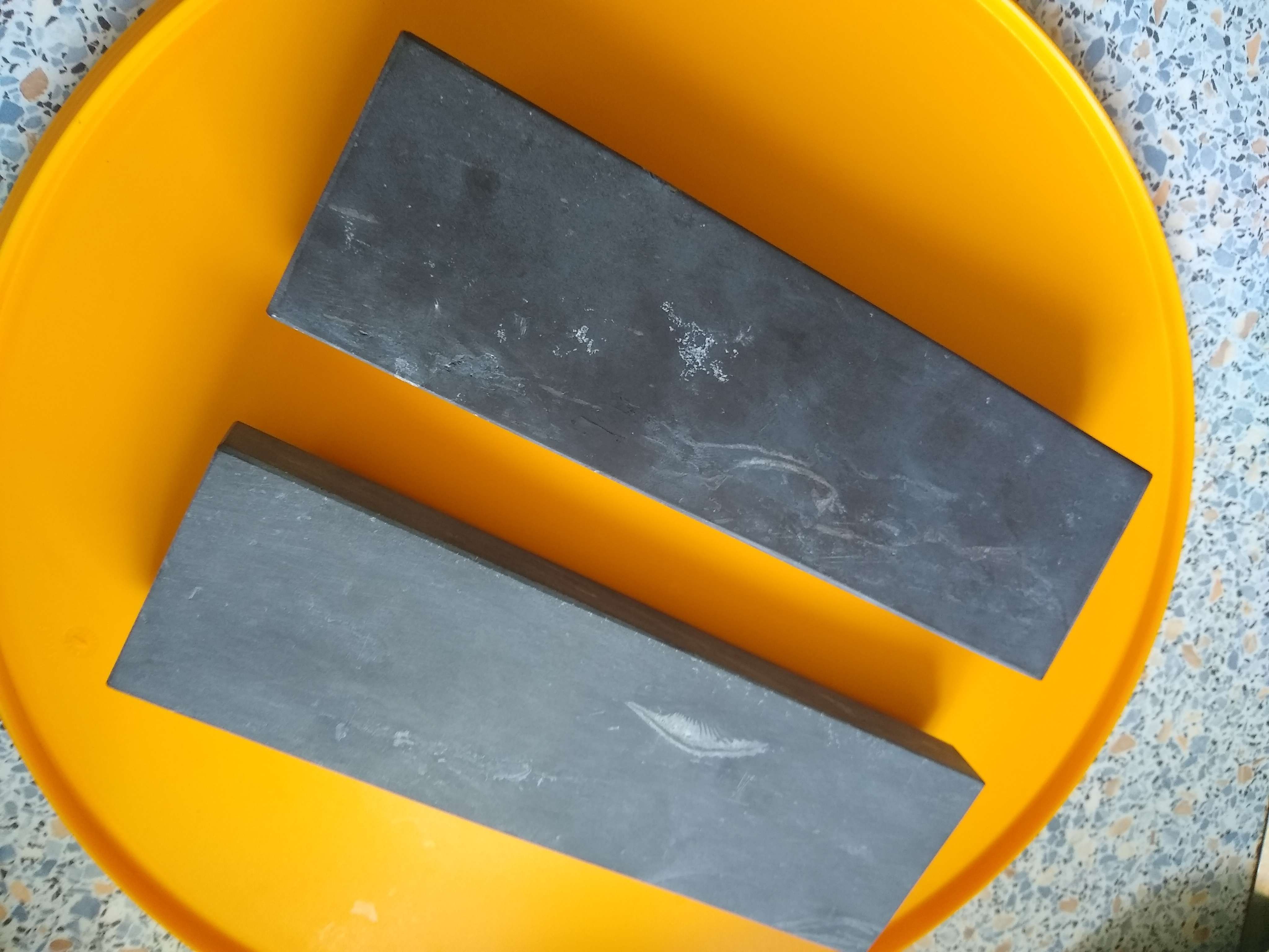

Hallo miteinander,
ich habe aus der Auflösung eines Schneidwarengeschäfts schon vor längerem diese Abziehsteine bekommen. Nun möchte ich wissen, worum es sich handelt.

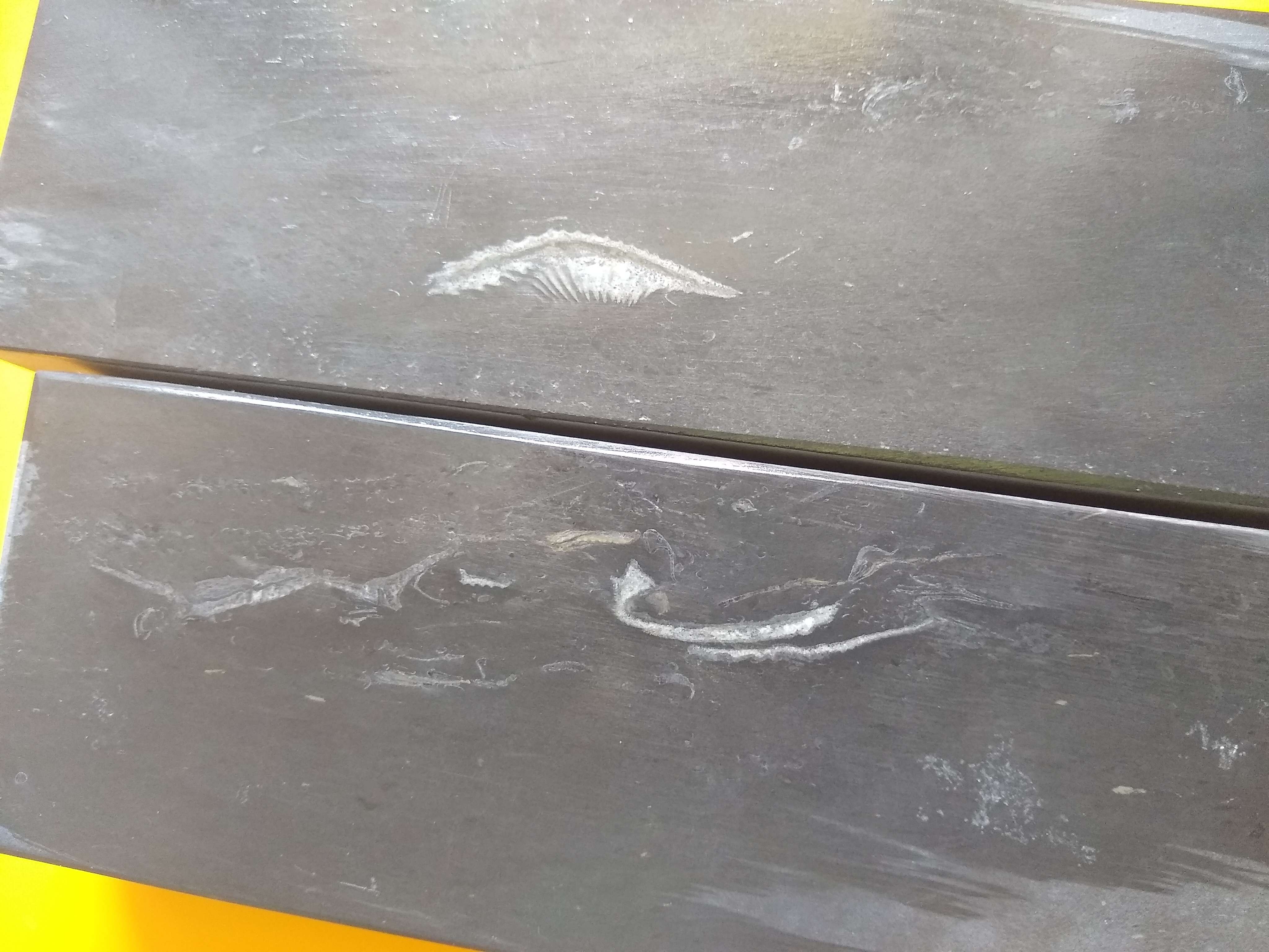

Sie sind sehr fein, fast wie blauer belgischer Brocken, haben aber Einschlüsse. Ich las bei meiner Recherche auch schon vom Thüringer Wasserabziehstein, der ähnlich aussieht. Auch ist da von Pyrit- Einschlüssen die Rede- manches glänzt bei meinen Steinen goldfarben ( lässt sich im Photo nicht einfangen).

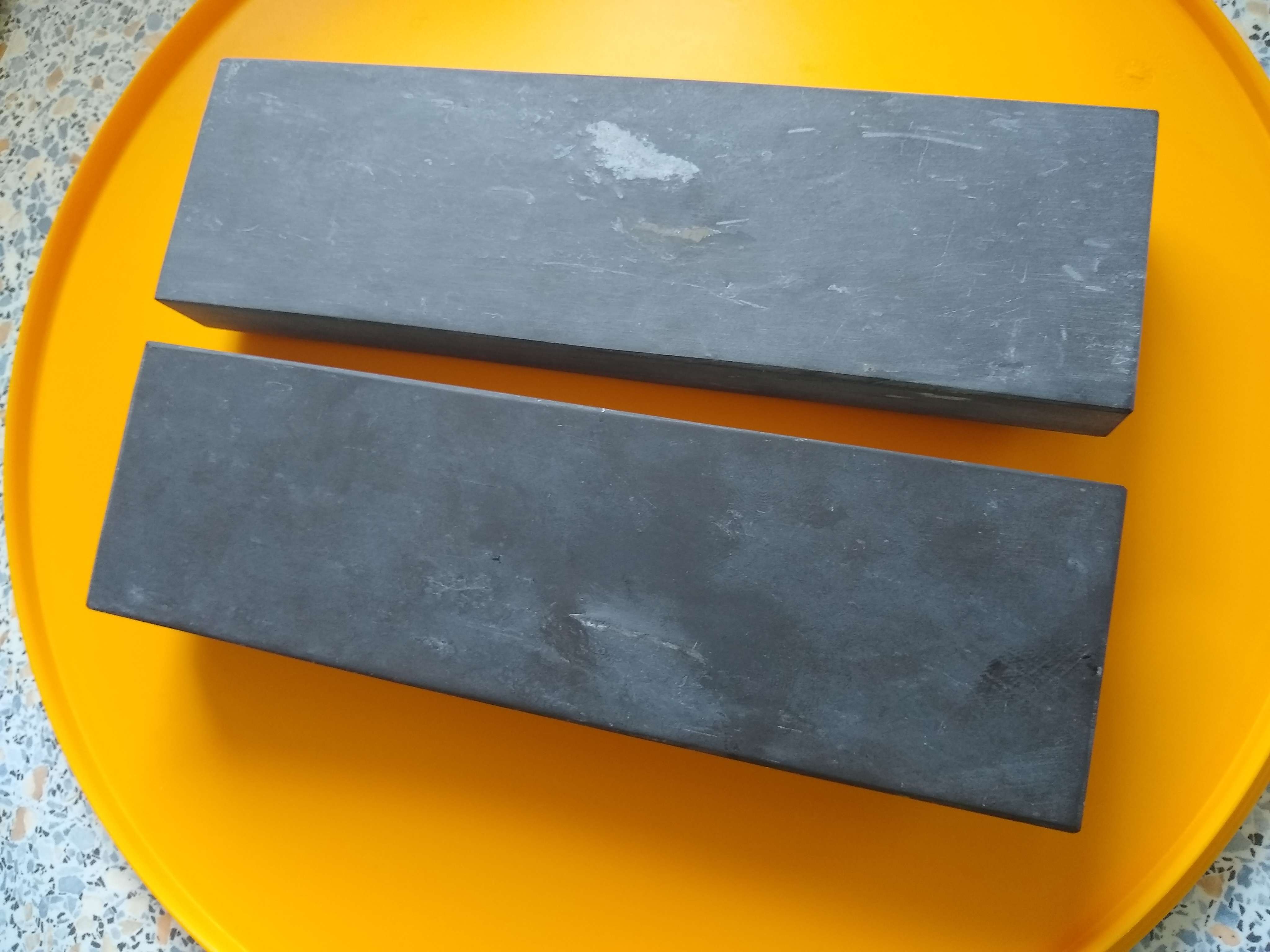

Sie messen 20x6x0,18 cm (in dem Format gibt es auch blaue belgische Brocken, könnte es 2. Wahl sein?)
Bin um jeden sachdienlichen Hinweis froh und dankbar!
Habe sie angefeuchtet, damit man die Einschlüsse besser sieht:
Thüringer gibt's aber nur in 200x50x20 oder 250x75x20, die 60mm Breite passt nicht und die Struktur im Stein sieht anders aus. Sahen die alten "Escher" Thüringer vielleicht so aus? Habe spontan nur diesen Shop gefunden für die Arten Escher die es Mal gab..
