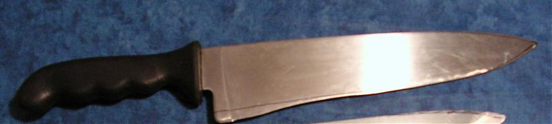

Hallo Zusammen,
vor einem halben Jahr hatte ich die Ehre und das Vergnügen ein Messer - nach dem genannten Prinzip "geschärft" - überarbeiten zu dürfen.
Dieses "Schleifbild" ergibt sich mehr oder weniger zwangsläufig beim eifrigen Gebrauch solcher "segensreicher" Einrichtungen über mehrere Jahre. War ja verbal schon beschrieben, aber ein Bild sagt mehr als tausend Worte. Was man hier nicht erkennen kann ist der in diesem Zustand ungleichmäßige Wellenschliff, der sich ergeben hat.
Ein kleines "Hakeln" beim Durchziehen, und schon bildet diese Stelle einen Memory-Effekt. Beim nächsten Durchziehen hakelt es genau an dieser Stelle wieder. Über die gesamte Klinge gesehen ergibt sich etwas, was den Namen "Schneide" nicht mehr verdient.
Braucht man das wirklich?
Woher stammt eigentlich die Abneigung gegen einen guten Bankstein?
Mit ein wenig Engagement läßt sich auch von einem Anfänger nach wenigen Versuchen ein Ergebnis erzielen, welches solche "Folterwerkzeuge" absolut überflüssig macht.
