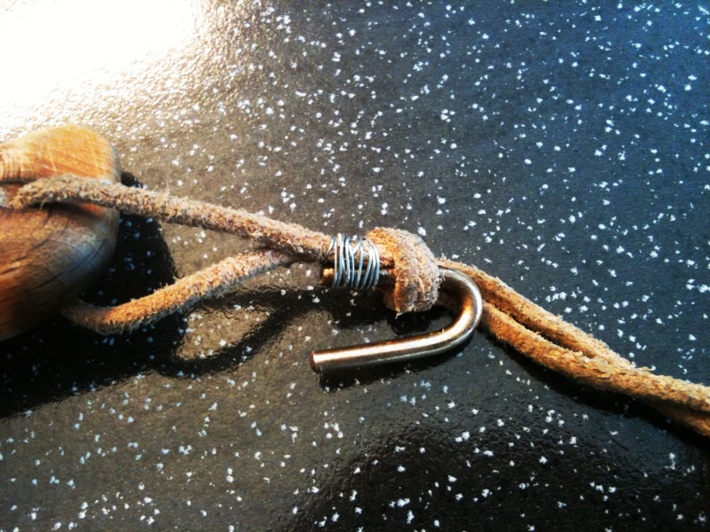

nachdem ich HIER vor einiger Zeit mein Leid mit dem vermaledeiten Querlegen des Taschenmessers in der Hosentasche beklagt hatte und viele schöne Ideen kamen, die mir aber entweder zu aufwändig oder zu wasweißich waren, habe ich mal selbst Hand angelegt.
Dank eines mit feinmechanischen Werkzeugen gesegneten Erzeugers (Uhrmacher im Ruhestadt) war ich in der Lage, eine etwa eineinhalb Millimeter dicke Messingstange mit einem Gewinde zu versehen und sie - mit Flamme erhitzt - zu biegen. Fertig war der erdachte Haken für meinen Fangriemen.
Das Gewinde nun verhindert, dass der Haken aus dem Knoten im Lederbänderl herausrutscht - und gegen eine nicht ganz auszuschließende Absteh- und Herumschwenk-Neigung des Hakens hilft eine Wicklung aus feinem Draht. (Hier erstmal nur provisorisch, Messingdraht ist auf dem Weg, die Wicklung soll dann auch exakt und schick werden...)
attachment.php

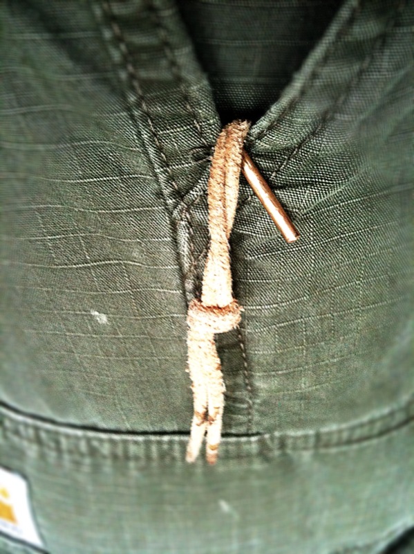

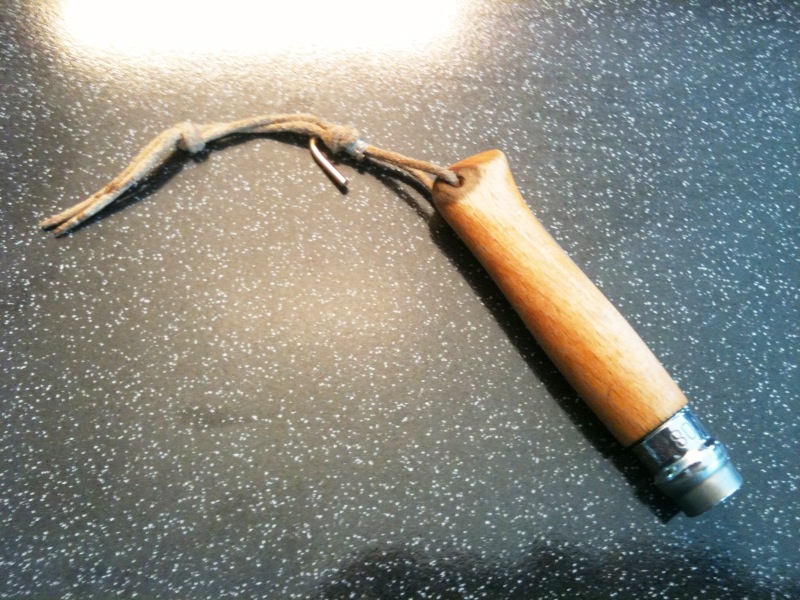

Das bisschen Stänglein und Draht nun lässt mein Opinel schön tief in der Tasche verschwinden, aber eben nicht ZU tief. Es trägt sich wunderbar, sehr diskret und völlig problemfrei. Verloren habe ich es in den drei Wochen Testlauf auch noch nie, dazu steckt es tief genug in der Tasche. Für andere Messer muss noch ein besseres Band her (von der Messingdrahtwicklung ganz zu schweigen) - und dann siehts auch noch nett aus. Für das Opi aber find ich den "Ratten-Look" aber irgendwie ganz cool. :D
attachment.php
Mir gefällts - und es ist genau das, wonach ich immer gesucht habe. Vielleicht hilft das ja noch jemandem weiter...

Ich habe mir solche Haken schon aus verschiedensten Materialien gebastelt: Clips von Billig Kulis zurechtgebogen, Modellbau Stahldraht etc. Funktionierte alles recht gut bei meinen SAK s....allerdings wurden die Hosentaschen an der Stelle wo ich die Haken eigehängt habe ziemlich schnell kaputt, da die "Einhängefläche" relativ klein ist. Bessere Erfahrungen habe ich mit breiterem Material gemacht. Habe mir so "Stahlstreifen" (ich glaub die nimmt man zum Verbinden von Holzteilen) aus dem Baumarkt besorgt (ca. 1 cm Breite) und zurechtgebogen. Haben auch schon Löcher drinnen wo man eine Schnur oder einen Schlüsselring durchziehen kann.

Ich stelle mir schon die Frage, warum man, wenn man schon am Biegen war, nicht einfach eine Öse ins Drahtende gebogen hat.
Statt dessen diese etwas "merkwürdige" Lösung mit Gewinde und Drahtwickel:confused:
Dann wäre der Haken auch auf verschiedene Taschentiefen mittels des Knotens schnell "einzustellen".
Und mal so, als Tip von einem langjährigen Messingbieger:steirer:
Klopf da mal mit nem Hammer sanft seitlich auf die Biegung wenn der Haken platt auf was Hartem liegt. Dann biegt er nicht so schnell wieder auf.
chamenos
DAS ist mal ne Idee mit der Öse! Allerdings bräuchte ich dann anderes Material, denn das Pendelmessing ist dermaßen hart, dass ich damit beinahe eine Rundzange geschafft hätte! Da biegt sich auch mit größter Fingerkraft nix zurück! Und unerhitzt bricht es sogar. Das ist echt krasses Zeug...
Die Höheneinstellung erfolgt übrigens auch hier über den Knoten - und durch die Wicklung ist es ziemlich frei von ungewollten Verdrehungen...
Mag (noch) merkwürdig aussehen, klappt aber echt astrein! Die Sache mit der Öse aber werd ich mal "auspoarbieren", wie meine Tochter sagen würde... :D

... allerdings aus Flachmaterial wäre solch ein Lösung m.E. mit weniger Aufwand zu erzielen. Zumal man - ähnlich einem Clip - eine kleine Lasche am verrundeten Ende hätte biegen können, um es somit leichter entnehmen zu können. Ferner gegen das Rauschrutschen am Knoten mit einer Nadelfeile (halbrundes oder rundes Profil) zwei Vertiefungen hätte feilen können.
... nur mal so eine paar offenen Gedanke von mir dazu ;)
