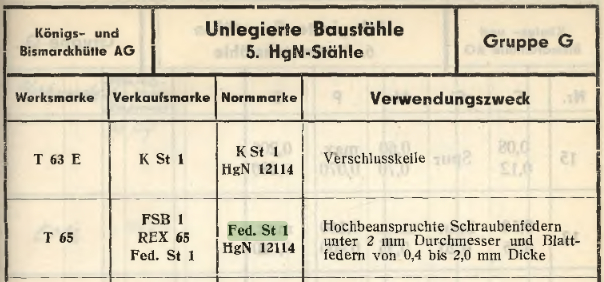

Gerade gefunden:
Edit:
Fed.St. 1

Fed-St. 1
Fed.St. 1 taucht heute noch in Katalogen für Unterlegscheiben und Sicherungsbolzen auf. Sollte also auch in aktuellen Quellen verifizierbar sein.
