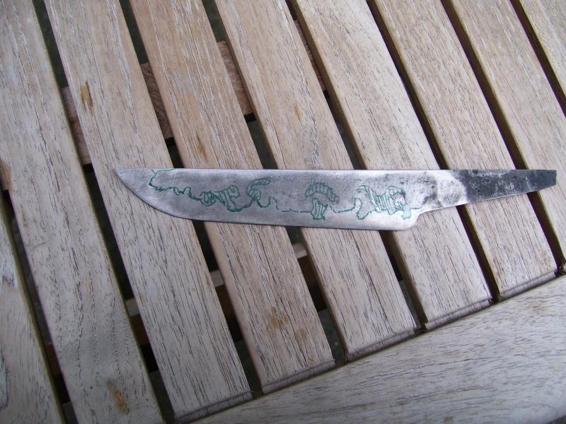

So, hab aus dem Tamahagane jetzt ein schönes kleines Tanto in Kobuse-Technik geschmiedet, mit Reineisenkern. Die Klinge hab ich normalisiert und wird morgen gehärtet. Ich bin schon echt gespannt und werde natürlich Fotos einstellen. Hoffentlich geht dabei nichts schief:rolleyes:
Aus Interesse hab ich mal ein kleines Stück Stahl abgetrennt und bei ca. 800 Grad in Wasser gehärtet, ganz ohne Normalisieren, und dann zerschlagen. Erstmal war das Stück enorm zäh und dass ohne anlassen und das Gefüge war erstaunlich fein. Das hat mich sehr gewundert. Ich denke die kleinen Einschlüsse wirken wirklich sehr kornfeinend. Natürlich hab ich das Stück dann in der Schmiede vergessen, Fotos folgen also;-)
Gruß Jannis
Yea yea yea, hab gerade die Klinge gehärtet, keine Risse und nur wenig Verzug. Die gesamte Schneide besteht den Feilentest und was ich sehen kann, ein sehr schöner Hamon (ist es eigentlich der oder die Hamon?:irre:)... Bilder gibts heute abend wenn ich wieder in der Werkstatt bin...:steirer:
Gruß Jannis

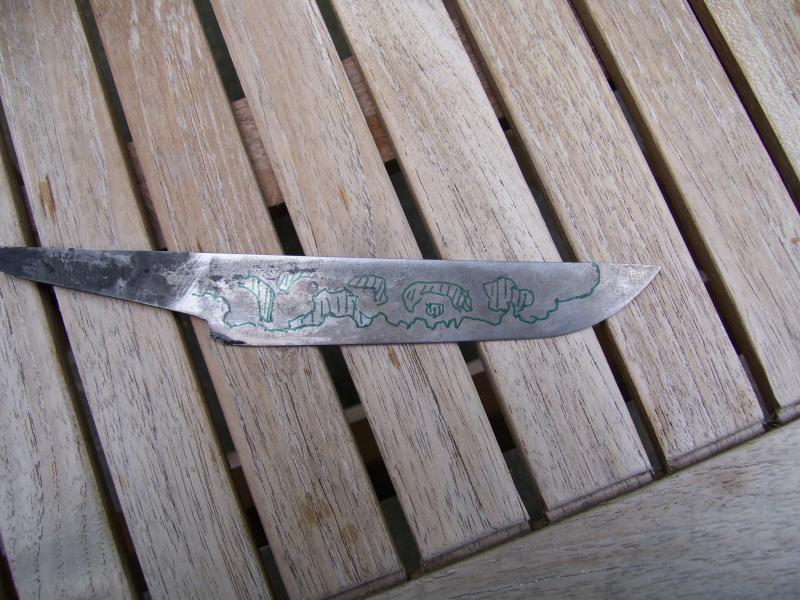

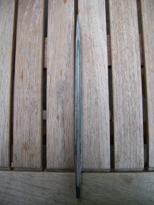

So, das Messer eben nen bisschen über den Naturstein geschabt, jetzt gibts die ersten Bilder. Weil die Hamon in diesem Zustand auf den Fotos nicht gut rauskommt, hab ich es mit nem Stift angezeichnet. Die durchgezogene Linie zeigt die Hamon bzw. den definitiv gehärteten Teil, das Gestrichelte sind Härteerscheinungen, die ich noch nicht so klar bestimmen kann. Wird sich wohle zeigen, wenn die Klinge runtergeschliffen und poliert ist... Das Bild vom Klingenrücken zeigt die Trennlinie zwischen Reineisen und Tamahagane. Ich schätze, dass das Reineisen so 2/3 in die Klinge reingeht...
Jetzt beginnt die Arbeit, Runterschleifen:irre:
Gruß Jannis
