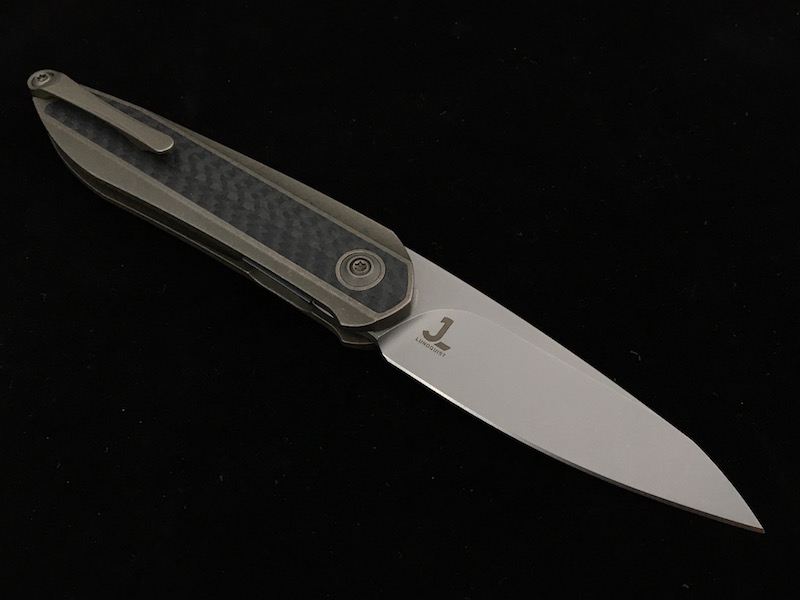

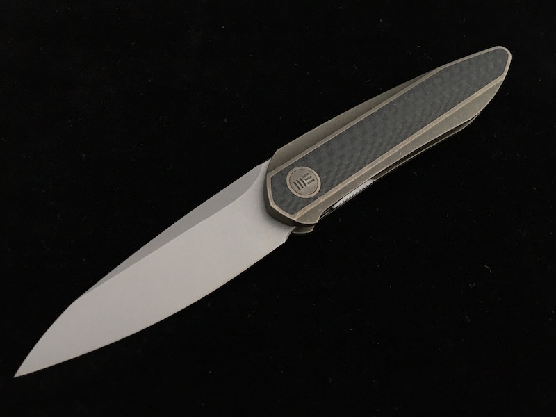

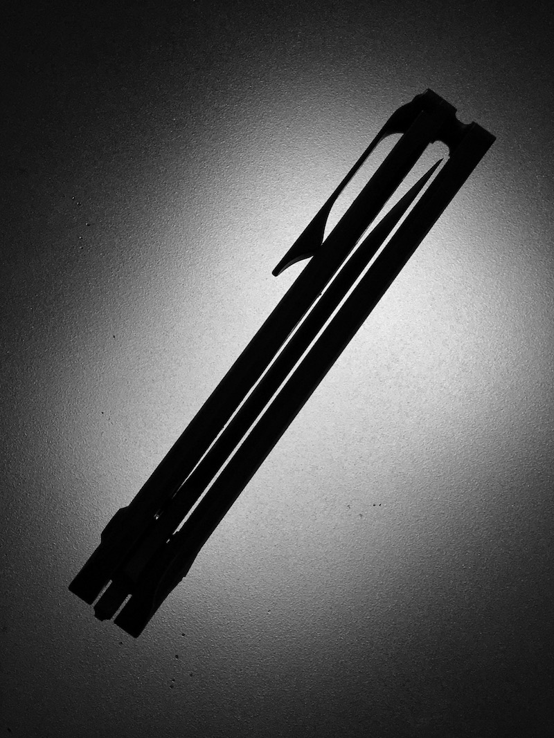

Passend zu Chinese New Year: einfaches Review eines noblen Chinesen: das WE Knife Black Void Opus Stonewashed Titan Bronze Twill Carbon Fiber (watt'n Name ).
Auf dem Markt seit Dezember 2020 in vier Varianten (Klingenfinish und Griffmaterial).
Design Justin Lundquist, bekannt vor allem durch sein Modell FEIST von Kizer, andere sind in der Pipeline (das EIDOLON von WE steht bei mir schon auf der short list ).

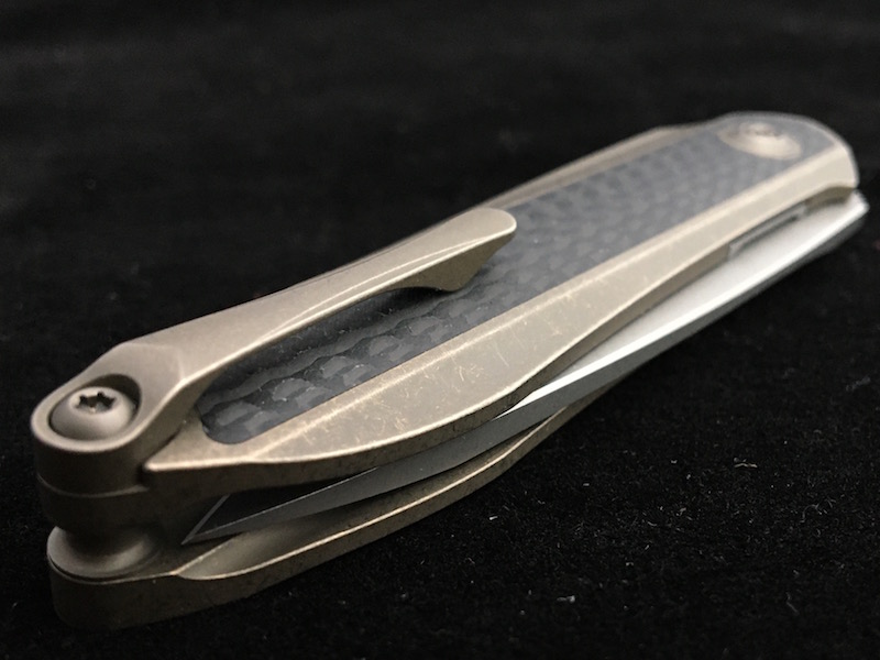

Mr. Lundquist spielt meisterlich mit Formen und visuellem Täuschungen, mit Flächen und Kurven, konvexen und konkaven Elementen, selbst die Aussparungen auf der Innenseite der Schalen werden in die Formgebung der Außenseiten einbezogen - man könnte das Messer nur anschauen und dabei vergessen, daß man mit dem Frontflipper auch ein nettes Speilzeug hat. Kein Problem für meinen Daumen - bei meinem Zeigerfinger weigert sich die "schwarze Leere" allerdings.
Special features:
Bilda unda da hood

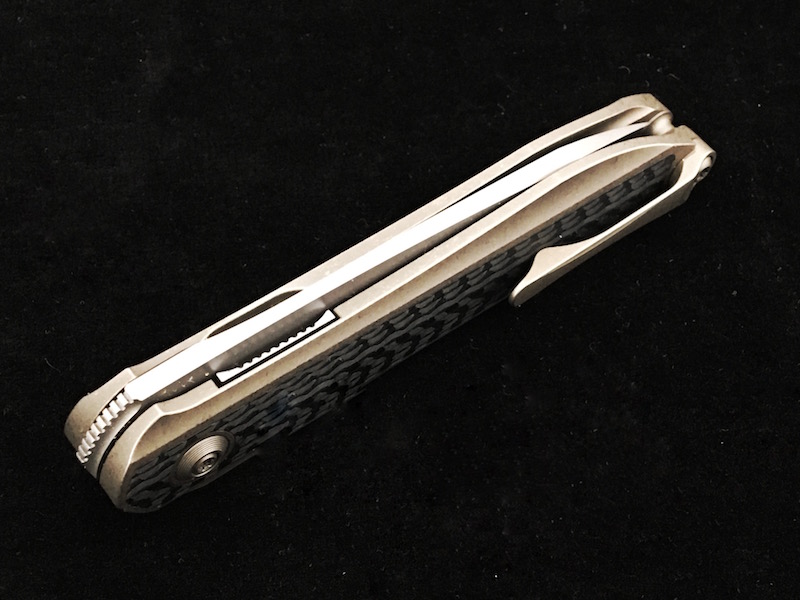

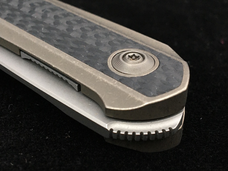

Das Fit&Finish von WE ist schon klasse: Oberflächen top, Schliff sauber, Passungen spaltfrei, Mechanik flutscht, klasse Detaillösungen - beindruckend!

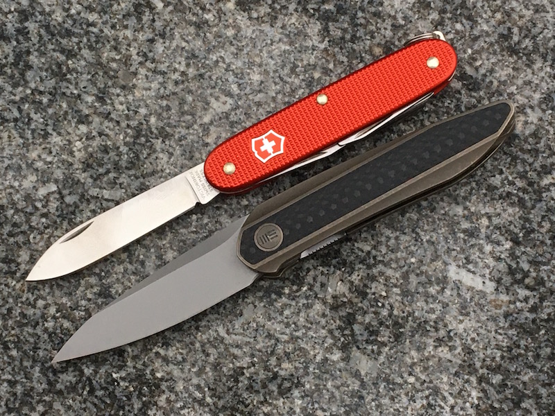

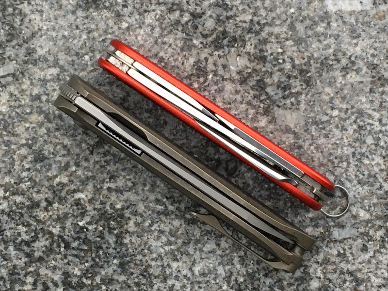

Zum Größenvergleich:
Technische Daten:

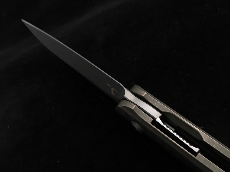

Schneiden mit dem Chisel-Grind ist kein Problem, zumindest nicht bei meinen Tests.
Allerdings hat dieser Chisel-Grind beim Opus wohl schon zu häufigen Nachfragen irritierter Knifenerds geführt, so daß sich Justin genötigt sah, auf mehreren Kanälen und per Video zu kommunizieren, damit allen klar wird: nein, es ist kein Fertigungsproblem, "des g'hert so!"
Management Summary: Ein cooles Designstück in Top-Notch-Qualität mit dem man auch spielen und schneiden kann.

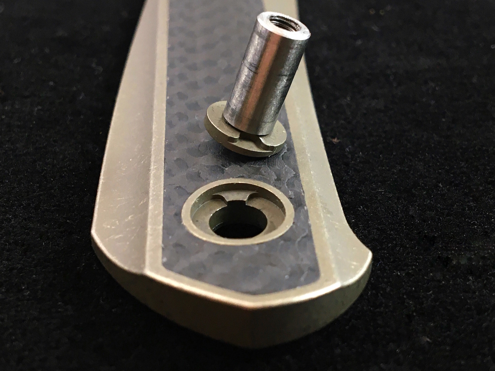

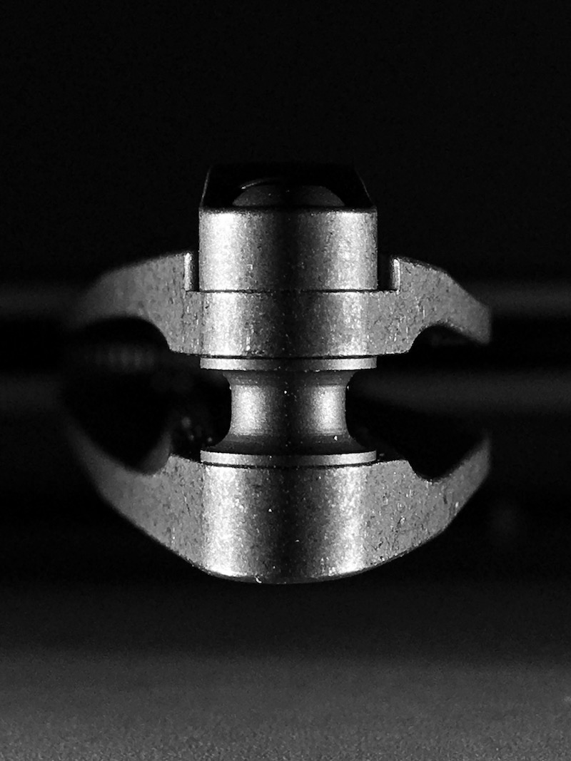

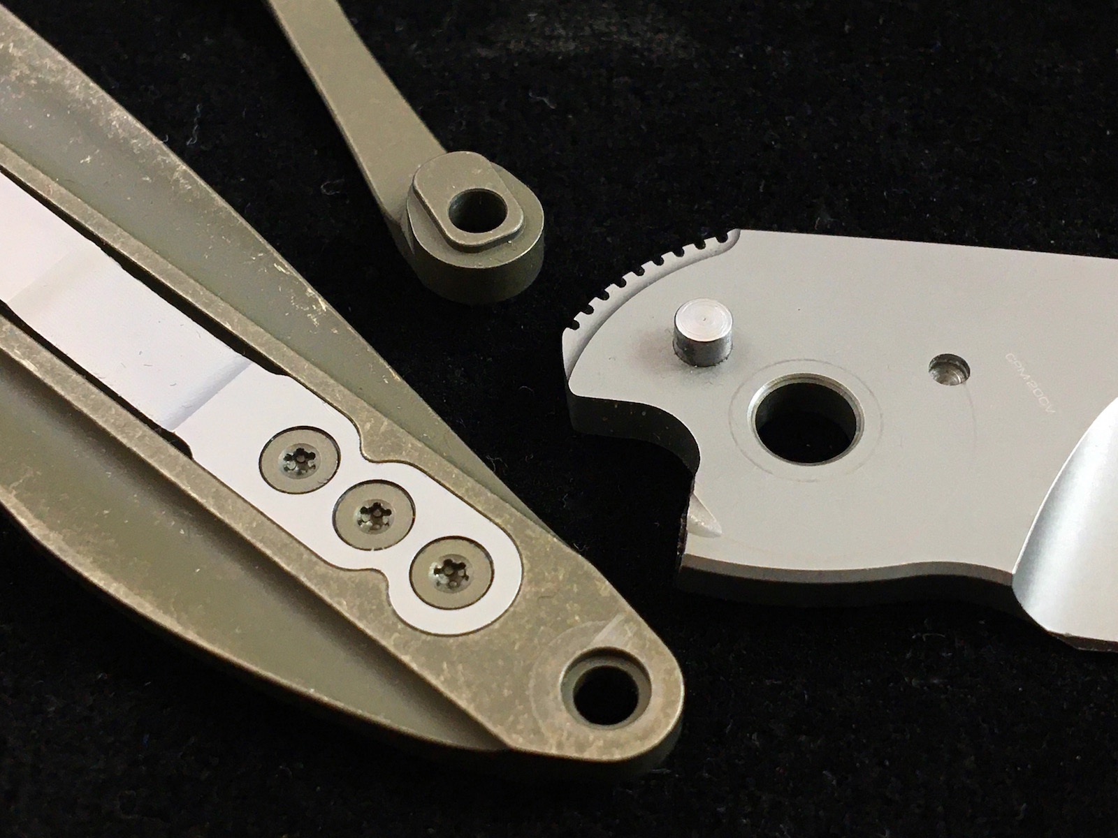

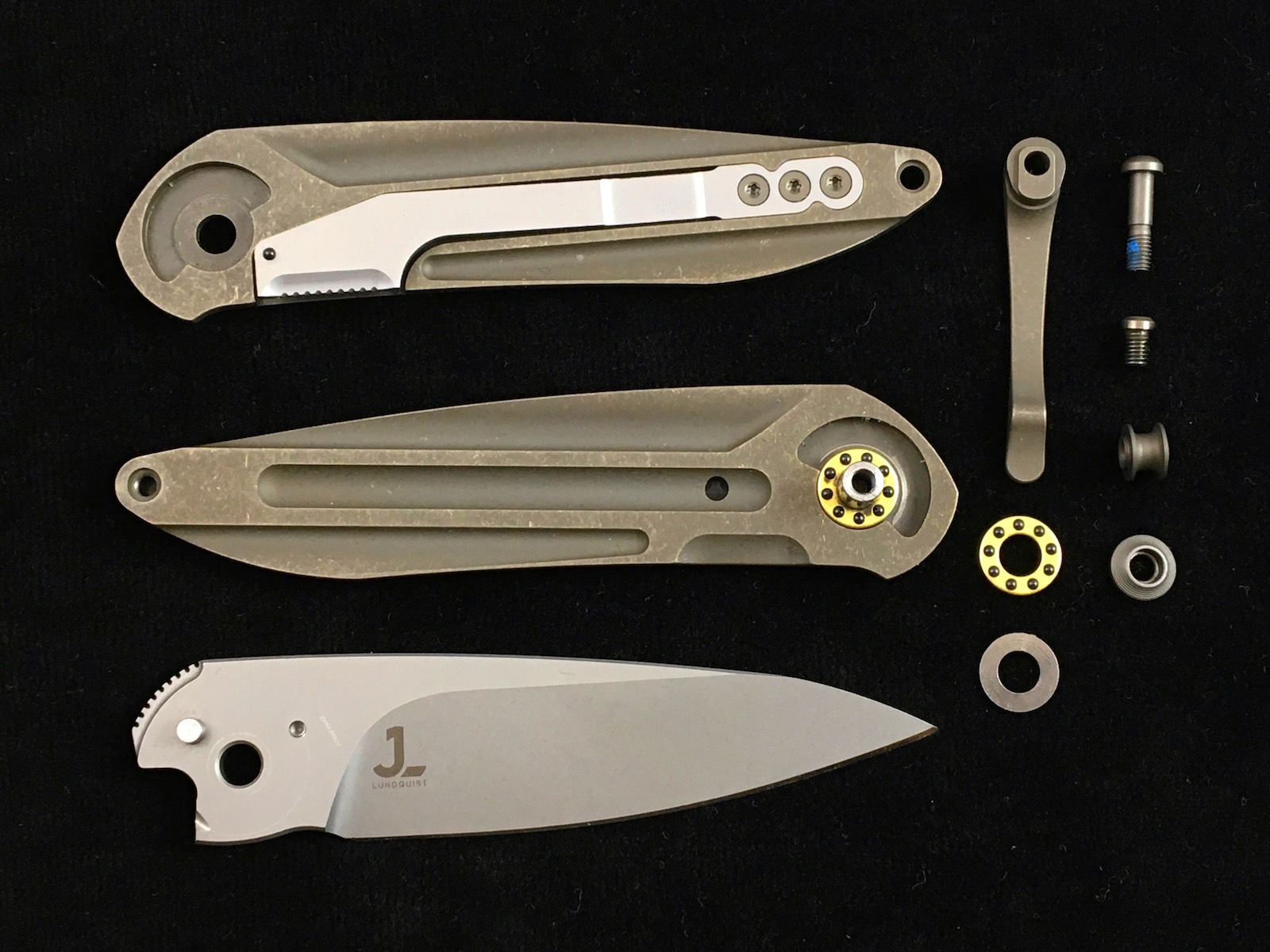

Special features:
- Titanschalen im Antik-Bronze-Look
- Schalen, Clip, Schrauben aus Titan 6AL4V, also Grade 5
- Eingesetzte Stahl-Feder für die Verriegelung - "nested liner lock"
- Chisel-Grind (linke Klingenseite gerade)
- "Clean Design", d. h. so wenig wie möglich sichtbare Schrauben (nur zwei aus Titan halten das Messer zusammen)
- Stoppin in Klinge eingepresst
- Hochlauframpe für den Detent
- Kugellager laufen auf Stahlscheiben
- Verdrehsicherung der Achsverschraubung
