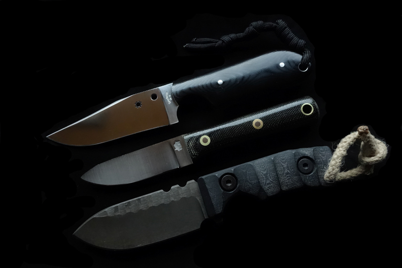

wir hatten die Finger noch voll Möhrensaft, das hohl-, flach- und convex-geschliffene Messer-Gedöns auf dem Tresen vor uns liegen. Gerade noch mal nachgelesen, was wir da herausgefunden zu haben glaubten. Daß balliger Schliff den „schönsten“ Möhrensalat anrichtet. Und man anderen Schliffen evtl. eine Chance einräumen könnte, wenn sie denn mit einem spitzeren Schneidenwinkel aufwarten würden. Der wiederum sicherheitshalber nur an geeigneten - bestmöglichst Kohlenstoffklingen - angebracht werden sollte. Wir hatten leider keinen Kandidaten.
Im selben Moment rappelte es im Karton. Das Handy sprang auf der Theke auf und ab und vermeldete Mail-Eingang. Ebendort erschien der Newsletter von lamnia.fi. Ein kurzer Blick auf die News - und Bling! Ein Maverick Colt von L.T.Wright (formerly known as Blind Horse Knives) erschien in seiner ganzen Pracht vor uns. Wir waren schon lange scharf auf ein BHK Maverick Colt, hatten aber keins ergattern können. USA-Import in Portugal ist eher gaga.

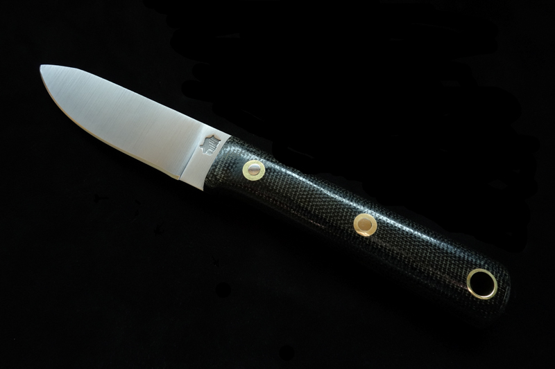

Die Daten passen dazu vorzüglich ins Konzept. Totaler Flachschliff, O-1 Toolsteel, 2,4 mm Klingendicke. Schneller haben wir selten bestellt - und uns das einzige verfügbare Exemplar unter den Nagel gerissen . Was würden die Möhren zu diesem Kandidaten sagen?? Abgesehen davon gefallen uns die Größe und der Stil des Messers sehr gut. Paßt prima in die Hosentasche, Kohlenstoff ist unsere neue Droge - sehr feine Schneide und leicht zu schärfen. Mit O-1 haben wir in jeglicher Hinsicht allerbeste Erfahrungen anhand des SplinterS von MLL Knives gemacht. Das Maverick Colt bietet sich hier als Back-Up geradezu an. Und als Outdoor-Küchenmesser für die Möhre unterwegs …

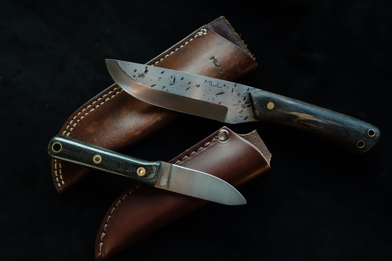

The Maverick Colt - Little Brother of The Maverick Scout
This knife design was originally made as a camp knife called the Maverick Scout. The Maverick Colt is its little brother which is designed to handle lighter tasks. It's handy for cutting tie-down rope, slicing bacon or many other light camp chores. It also works very well as a small hunting knife for up to deer-sized animals, a small general purpose bushcraft knife or an every day carry knife. The Maverick Colt knife is a solid perfomer that will not let you down!

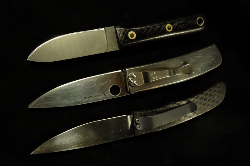

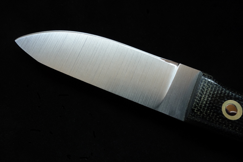

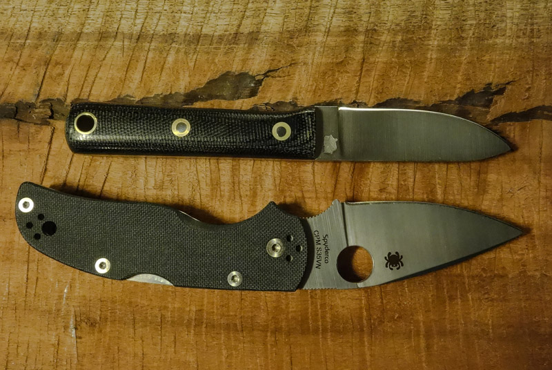

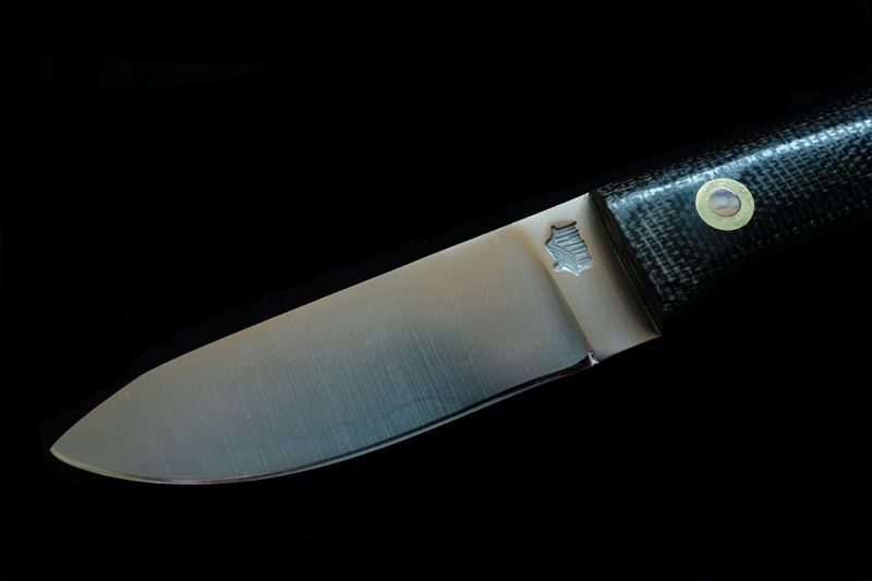

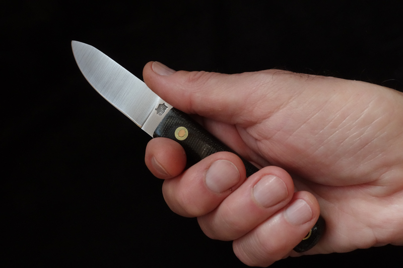

Das Colt mit seiner Geschichte und seinen Vorschußlorbeeren mußte nun zeigen, was es drauf hat. Es gab den obligatorischen Salat. Koreander, Knoblauch, Paprika, Rettich, Käse … Wir haben nicht schlecht gestaunt, wie das Messerchen die Dinge bewältigt hat. Die flachgeschliffene Klinge hat eine Schneidfase mit einem etwa 30 Grad „spitzen“ Winkel und geht durchs Gemüse, daß es eine Freude ist.

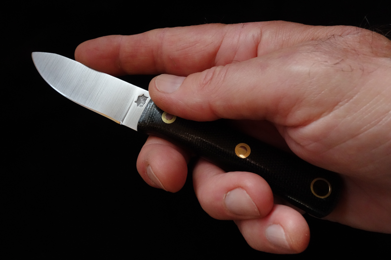

Wir wollten es gar nicht mehr aus der Hand legen. Mit knappem Vier-Finger-Griff, durch die Größe perfekte Gewalt über die Klinge und füllige Handlage bei 65 Gramm Gewicht ist das Colt ein ausgesprochen wendiges Instrument. Es hinterläßt einen soliden Eindruck bei gleichzeitig exzellenten Schneideigenschaften. O-1 ist ein klasse Stahl und wir konnten feststellen, daß am Ende der Schnippelei so gut wie keine Patina auf der Klinge zu entdecken war. Der Salat schmeckte ausschließlich nach Salat !
Diese Tatsache dürfte den Legierungsbestandteilen und dem relativ niedrigen Schwefelgehalt von O-1 geschuldet sein, die eine Geschmacksbeeinträchtigung durch die Carbonstahlklinge verhindern:
O-1 / 1.2510: C: 0,95 Si: 0,2 Mn: 1,2 Cr: 0,6 W: 0,6 V: 0,1 Pmax(%): 0,035 Smax(%): 0,035

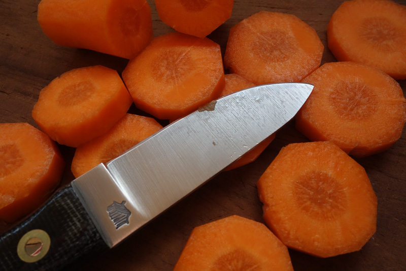

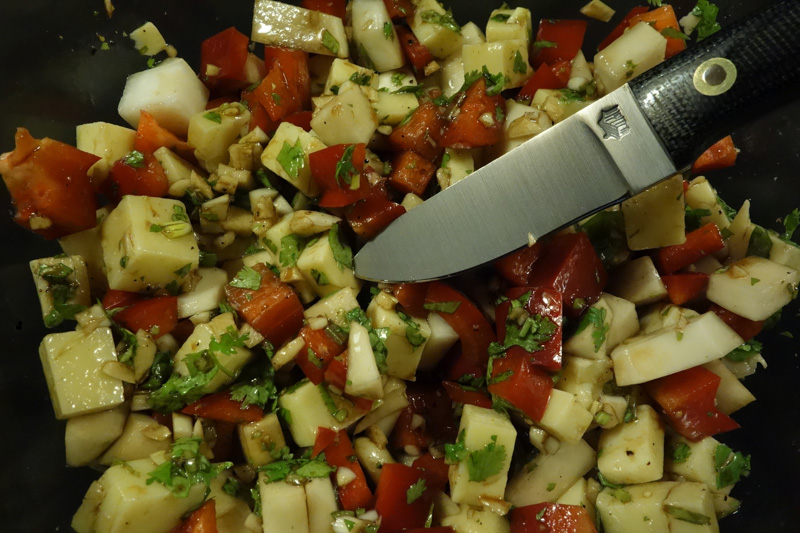

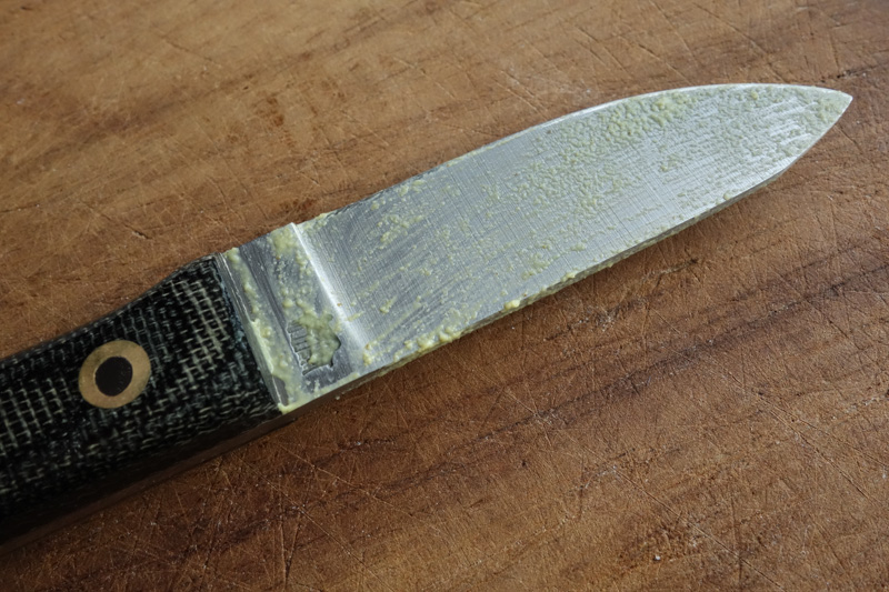

Da Möhren wesentlich zur Kaufentscheidung beigetragen hatten, sahen wir uns verpflichtet, auch diesbezüglich tätig zu werden. Das Colt landet auf unserer Möhrenskala nicht auf Platz 1, gefällt aber im Schnitt ausgezeichnet, wie das Bild in der folgenden Galerie nachweist. Irgendwann werden wir es vielleicht mal mit einem wirklich „steilen“ Schneidenwinkel versehen für den ultimativen Möhren-Contest. Im Clinch mit einem Gegner der Kategorie „Nix hinter der Wate, ballig auf Null !“
Aber - wie gesagt - macht unser Colt auch in seiner, ihm von zu Hause mitgegebenen, aktuellen Geometrie eine prima Figur. Bei einer Klingenstärke von 2,4 mm direkt am Griff gemessen, liegen 3 cm vor der Spitze - zum Vergleich in der Tabelle mit den Möhren-Alt-Kandidaten - folgende Werte an:
Meßpunkte (3 cm vor der Spitze) waren 1 mm, 3 mm und 1 cm oberhalb der Schneide und Oberkante Klinge
Maverick Colt: 0,43 - 0,65 - 1,2 - 2,0
Caly 3.5 ZDP: 0,6 - 0,75 - 1,4 - 2,2
Para-Mili 2: 0,6 - 0,8 - 1,4 - 2,8
Large Sebie: 0,45 - 0,5 - 1,2 - 3
„Niob“: 0,4 - 0,6 - 1,6 - 2,8
Bei 3 cm gemessen, weil das ziemlich genau die Stelle ist, an der die Klinge bei „normaler“ Haltung in das Schnittgut eintritt. Bedingt durch die kurze Klinge liegt diese Stelle beim Colt aber 2 cm vor der Spitze. Da wir des fairen Vergleichs wegen oben in der Tabelle die Werte bei 3 cm eingetragen haben, legen wir hier diese für 2 cm vor der Spitze nach:
Maverick Colt: 0,43 - 0,55 - 1,05 - 1,78 (2 cm vor der Spitze gemessen)
Wie leicht zu sehen ist, liegt das Colt möhrentheoretisch betrachtet schon von Haus aus im Dunstkreis von leicht balligen Konsorten wie „Niob“ und Co. Ein Lob dem schlanken Fuß …

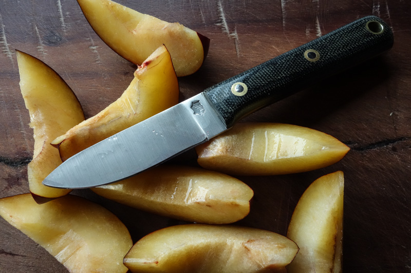

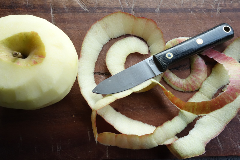

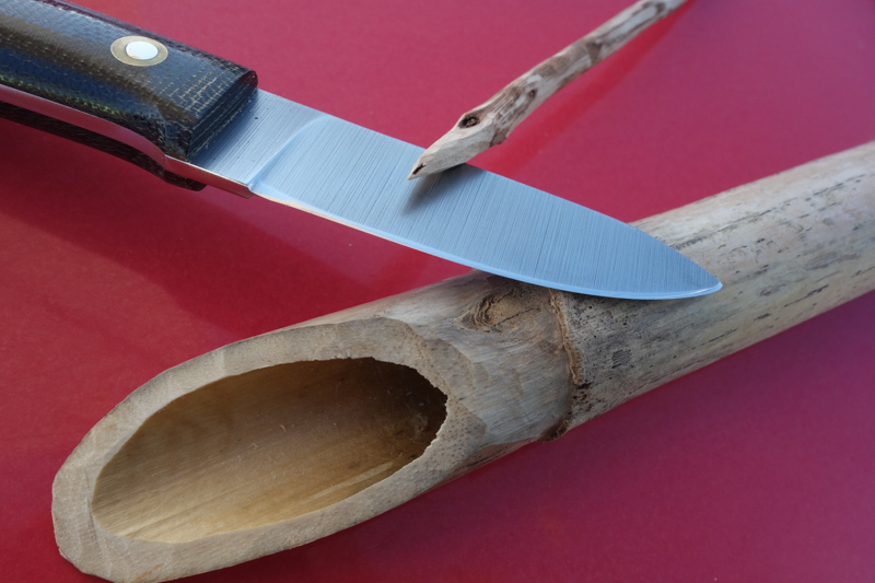

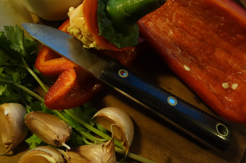

Am nächsten Morgen setzten sich die positiven Eindrücke fort. Ohne es bewußt in Angriff zu nehmen, schälte das Colt den Apfel in einem Zug, was seiner führigen Handlage geschuldet ist. War trotz seiner nur 6,8 cm langen Klinge in der Lage, ihn zu teilen, zu vierteln - und natürlich in mundgerechte Stücke zu schneiden. In den morgendlichen Obstsalat kommt immer etwas süße Sahne. Arbeiten wir mit dem Herder Office, schneiden wir den festen Karton des kleinen Tetrapack mit einem anderen Messer. Soviel Sorgfalt muß sein !

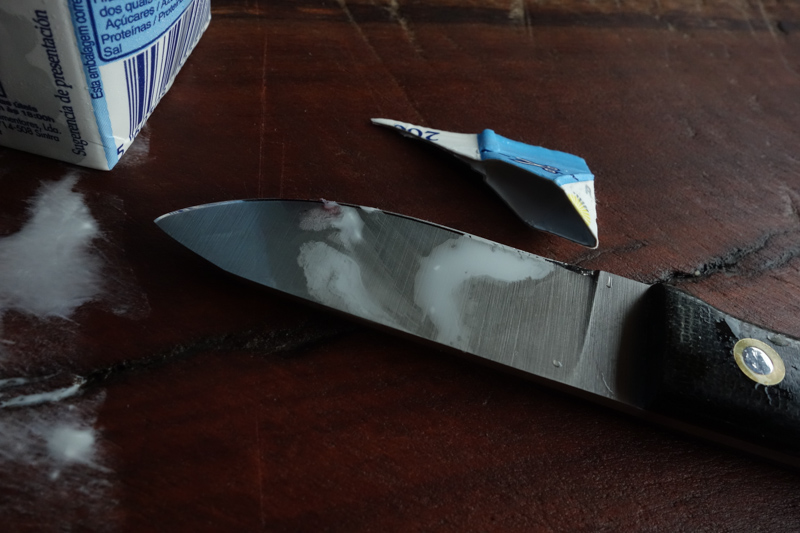

Mit dem Colt haben wir wie selbstverständlich auch das Tetra aufgeschnitten. Man kommt gar nicht auf die Idee, die Klinge könnte Schaden nehmen. Was sie ja auch nicht tut. Trotzdem schneidet das Messer, daß es eine Freude ist. O-1 ist ein ….. :congratulatory:.

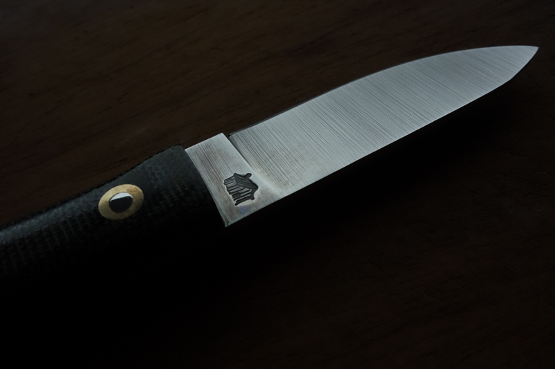

Wir konstatieren. Das Maverick Colt ist - wie beworben von L.T. Wright ein exzellentes kleines Outdoor-(Küchen)messer, daß auch vor faustgroßen knackigen Äpfeln oder dicken runden Rettichen nicht zurückschreckt. Das geborene Knoblauchmesser sowieso. Es liegt im Roadhouse vom ersten Tag an griffbereit auf dem Tresen.

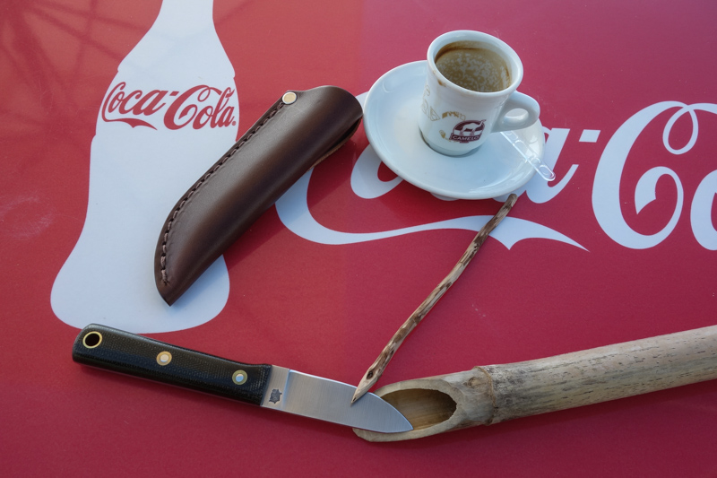

Nach dem Obstsalat ans Meer. Espresso, Holzbearbeitung, Meditation! Auch hier macht das Colt eine prächtige Figur. Großes Kaliber, Kleinholz - alles easy. Und KEIN noch so kleiner Ruckler auf dem Fingernagel - Null, Nada, Garnix ! O-1 ist ……

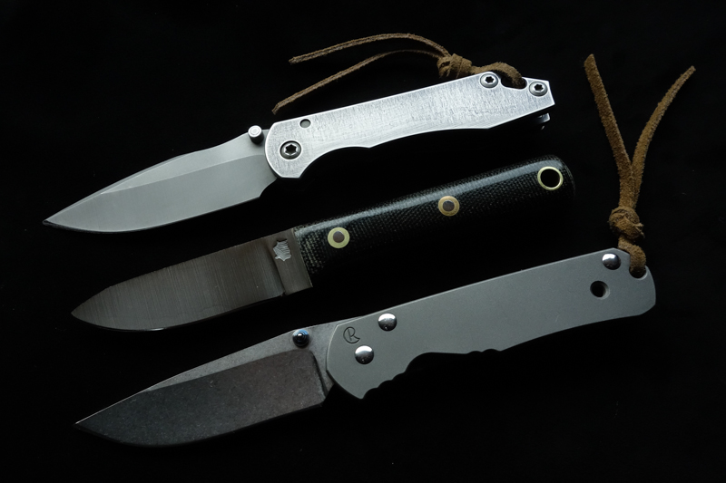

Zusammenfassend können wir sagen: A Little Big Knife! Es schneidet vorzüglich, liegt gut in einer kleinen Hand, der Stahl nebst Schliff gefällt uns ausdrücklich, die Verarbeitung ist 1A. Erwähnt werden muß noch, daß die Micarta-Griffschalen auf dem Fulltang mit 2-Ton-Epoxy bombenfest verklebt sind, sodaß absolut keine Feuchte drunterkriechen kann. Originalton L.T.Wright: „We have seen knives rust from the inside out, this will guarantee that won't happen.”

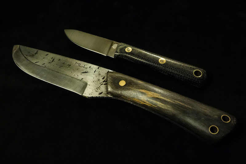

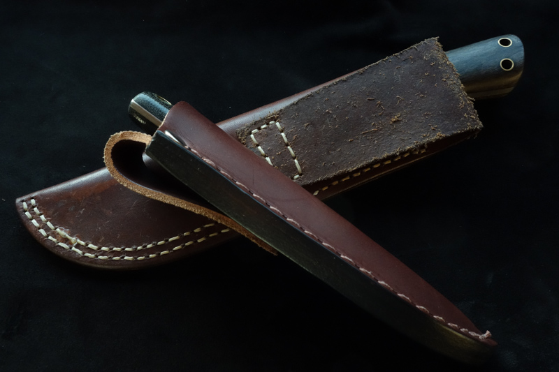

Der Klingenrücken ist scharfkantig belassen und dürfte Feuerstahl-tauglich sein. Das Colt steckt bei Ankunft nicht in der handgearbeiteten braunen Lederscheide. Es kommt in Ölpapier gewickelt. Alles in einem gefälligen weißen Pappkarton mit Pout House Logo. Die Anmutung im Zusammenspiel mit dem Gewicht ist wertig solide. Verglichen mit dem Cold Steel Pendleton Mini Hunter und dem Fällkniven WM1 stellen wir fest:

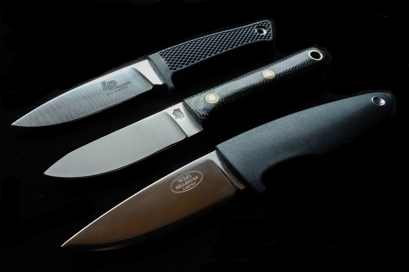

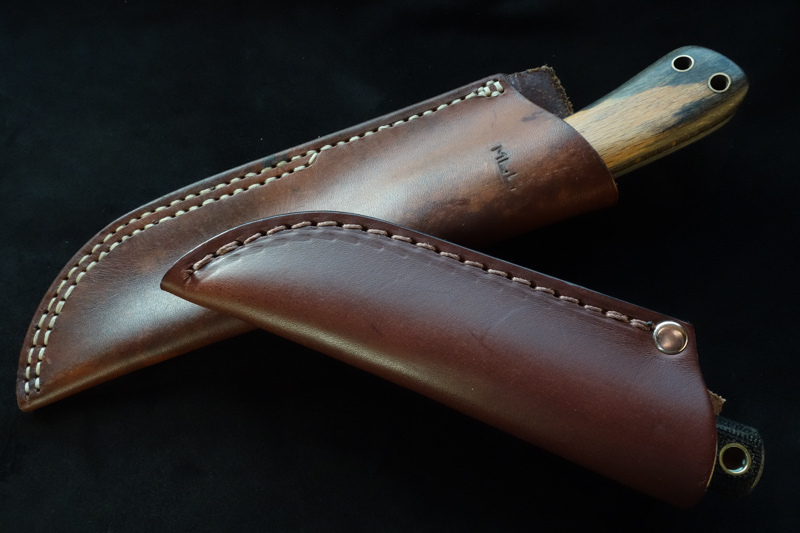

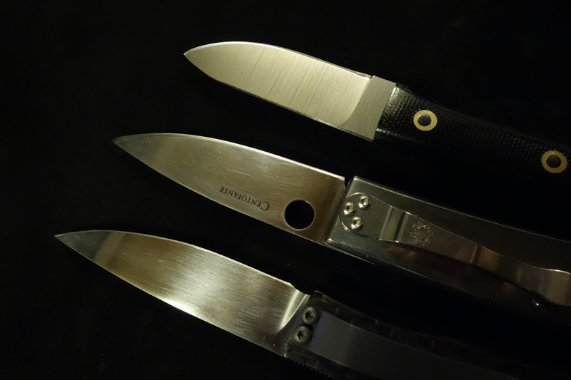

Das Colt liegt besser / bequemer in unserer kleinen Hand. Beim Pendleton stört im Küchendienst der Fingerschutz. Dafür ist der gummierte Griff absolut rutschsicher. Beim WM1 ist der Griff etwas klobig, um den Apfel geschickt zu umrunden. Beide Klingen sind deutlich dicker, was sie für andere Aufgaben bevorteilt. Die Maße im Vergleich:
Maverick Colt: 2,4 mm Klinge, 68 mm Klinge, 89 mm Griff, Gesamtlänge 157 mm
Pendleton Mini Hunter: 3,16 mm Klinge, 74 mm lang, 80 mm Griff, Gesamtlänge 154 mm
Fällkniven WM1: 3,45 mm Klinge, 71 mm lang, 102 mm Griff, Gesamtlänge 173 mm

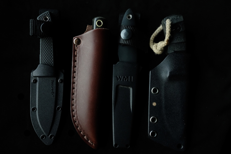

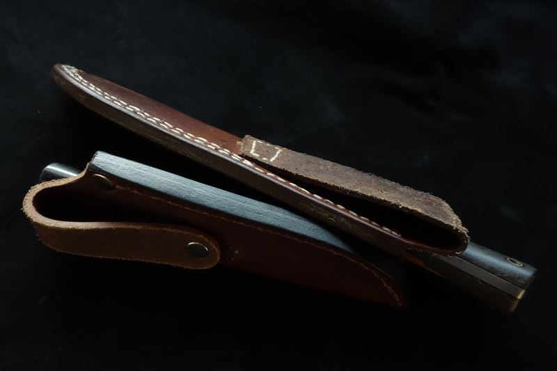

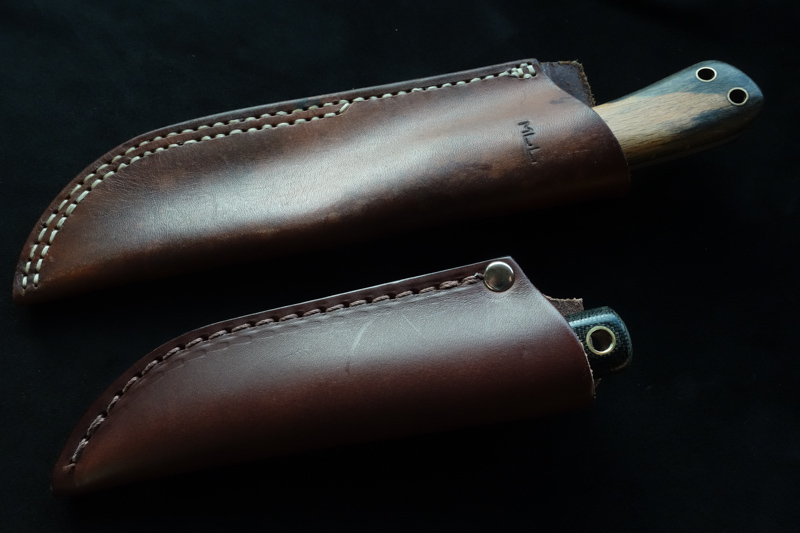

Mit Scheide wird ein weiterer Vorteil des Colt deutlich. Die Gesamtlänge beträgt über alles 165 mm, während das Pendleton 180 mm und das WM1 185 mm auf das Bandmaß bringen. Die Lederscheide des Colt ist dabei handfreundlicher und hat keine Schrauben, Ecken und Kanten sowie Schlaufen. Es ist damit unauffällig, sozialverträglich, hosen- und jackentaschenfreundlich. We like that ….

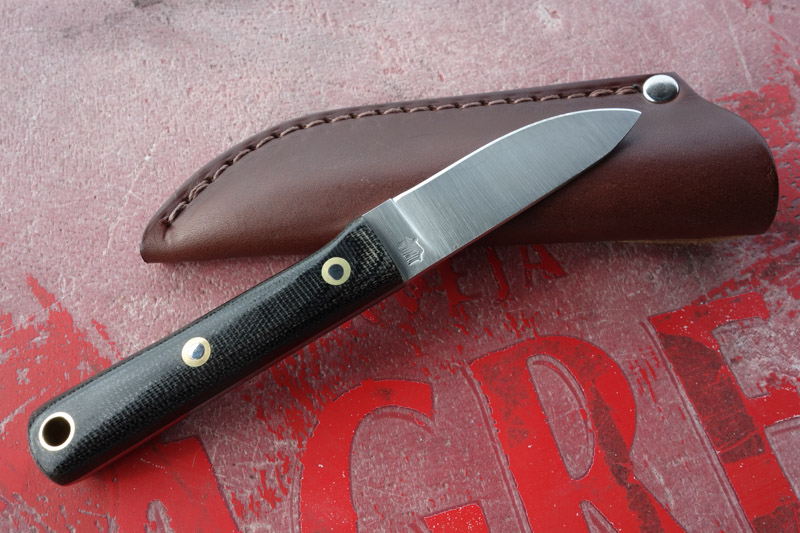

Schnitzen, Jause, Kleine Feldküche, Spielzeug - ein rundum gelungenes kleines Messerchen, das Mr. Wright & Company da zusammengebaut haben. Ein Kleinod mit hohem Gebrauchswert. We highly recommend

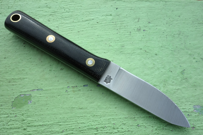

The L.T. Wright Maverick Colt (handmade)
Fixed
Gesamtlänge: 157 mm
Klingenlänge: 68 mm (davon scharf 64 mm entlang der Schneidfase gemessen)
Klingenhöhe: 19,66 mm
Klinge: 2,4 mm O-1 Carbon Toolsteel (rostfähig), 57-59 HRC, quersatiniert, Drop-Point, Flachschliff (Full Flat), Fulltang, Ricasso 8 mm mit Logo (Pout House Stamp)
“This knife features O-1 tool steel which is an excellent quality cutlery grade steel with very high carbon content. O-1 tool steel will take a very keen edge, is abrasive resistant & tough which makes this an excellent knife for aggressive users.”
Griff: „Natural Bead Blasted Micarta“, schwarz, 89 mm, verklebt mit 2-Ton-Epoxy, 2 Nieten
Griffdicke: 14,25 mm durchgehend
Griffhöhe: von hinten 18,55 auf vorne 17,33 mm
Lanyardhole: 6,25 mm
Gewicht: 65 Gramm (ohne Scheide)
Handgearbeitete braune Lederscheide mit Gürtelschlaufe (5 cm)
Lifetime Guarantee
