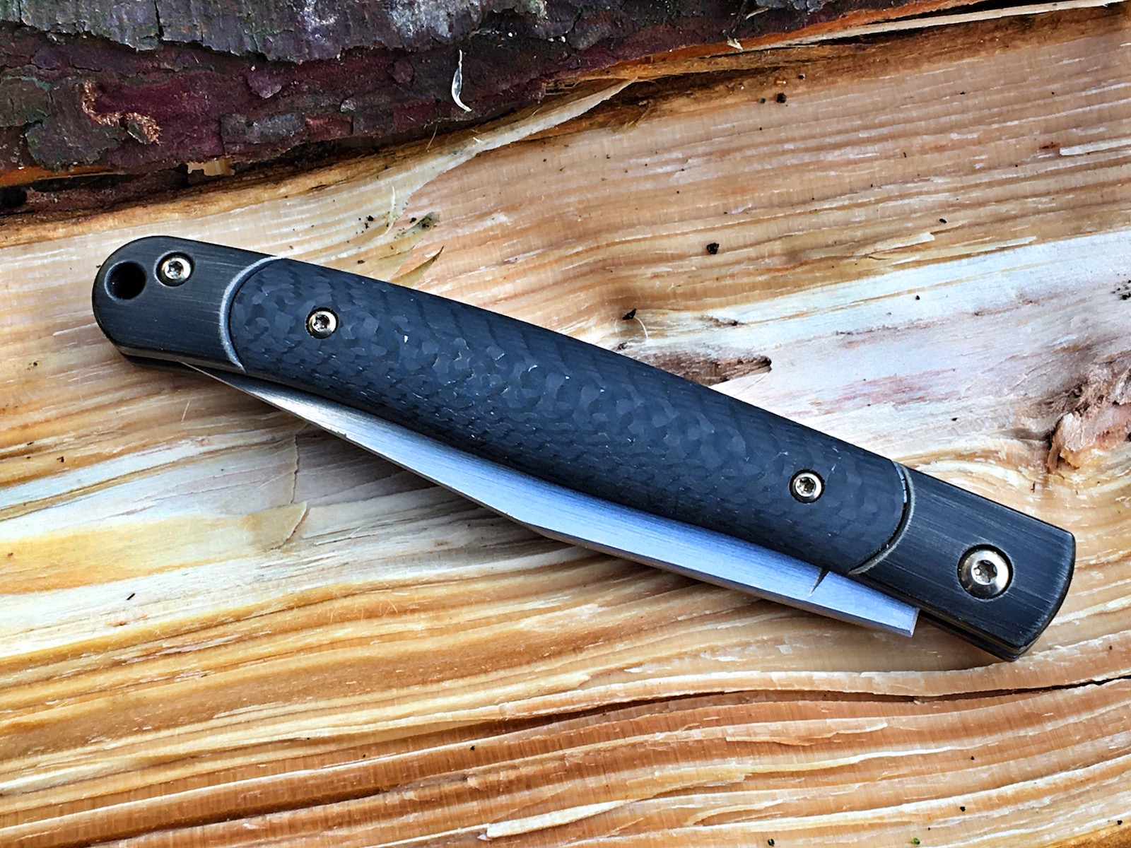

hier mal wieder was chinesisches, das ich euch vorstellen möchte: das GENTRY von WE Knife.
Erstmal Danke an @excalibur für's Anfixen - nach dem ich vor einiger Zeit sein Gentry bestaunen durfte, war es um mich geschehen und es kam auf die Liste. Dann ein Special offer und paff landete es letzten Monat bei mir.
full
full
"Voll des Lajoll, ey!" :irre:
Stimmt - das Design des WE Knife Design Teams geht stark in die Richtung des französischen Klassikers, inklusive der berühmten Laguiole-Klippe, aber sie haben auch ein paar sehr interessante Features hinzugefügt:
  • Demontierbarer Slipjoint
  • Liner, Backen und Schraubdome der Schalen aus einem Stück Titan gefertigt (soweit ich das mit der Lupe erkenne konnte)
  • Starke Rückenfeder
  • Längsabzug der Klinge
  • Stoppin für die Klinge beim Schließen
Ein moderner Sino-Franko-Fusion-Folder sozusagen!
Schön leicht, schlank, tolle Federspannung, high-tech Materialien, top-notch Verarbeitung, schneidfreudige Klingengeometrie - ein klasse Gentleman-Messer für den urbanen deutschen Dschungel, da $42a kompatibel. Man fühlt sich fast schon ein bischen adelig damit ... daher wohl auch der Name: Gentry = Adel.
Hier der Link zum entsprechenden Modell #902 auf der WE Knife Website: klick.
In meinem Fall handelt es sich um die Ausführung mit der blanken Klinge, alternativ gäbe es noch eine Version mit geschwärztem Schneidteil.

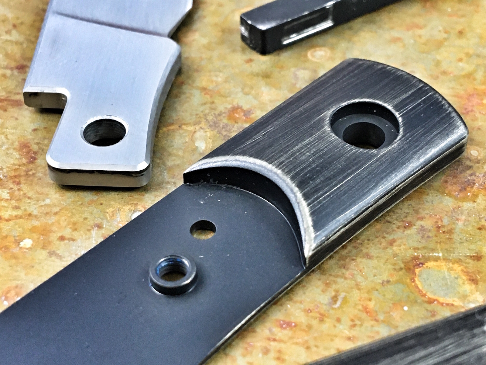

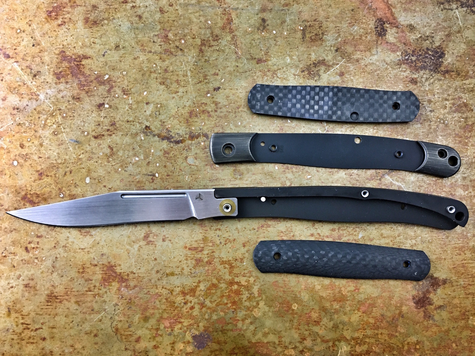

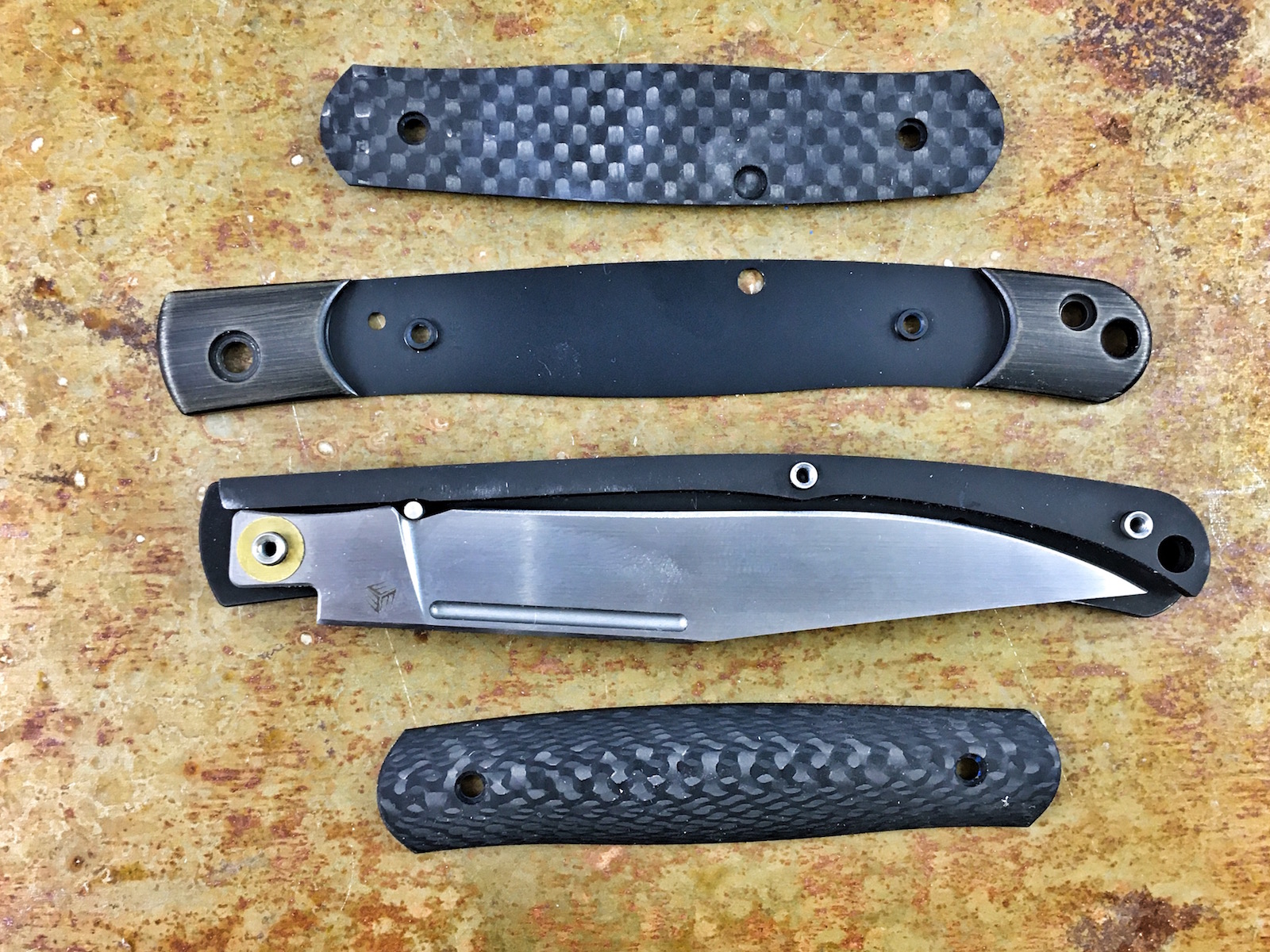

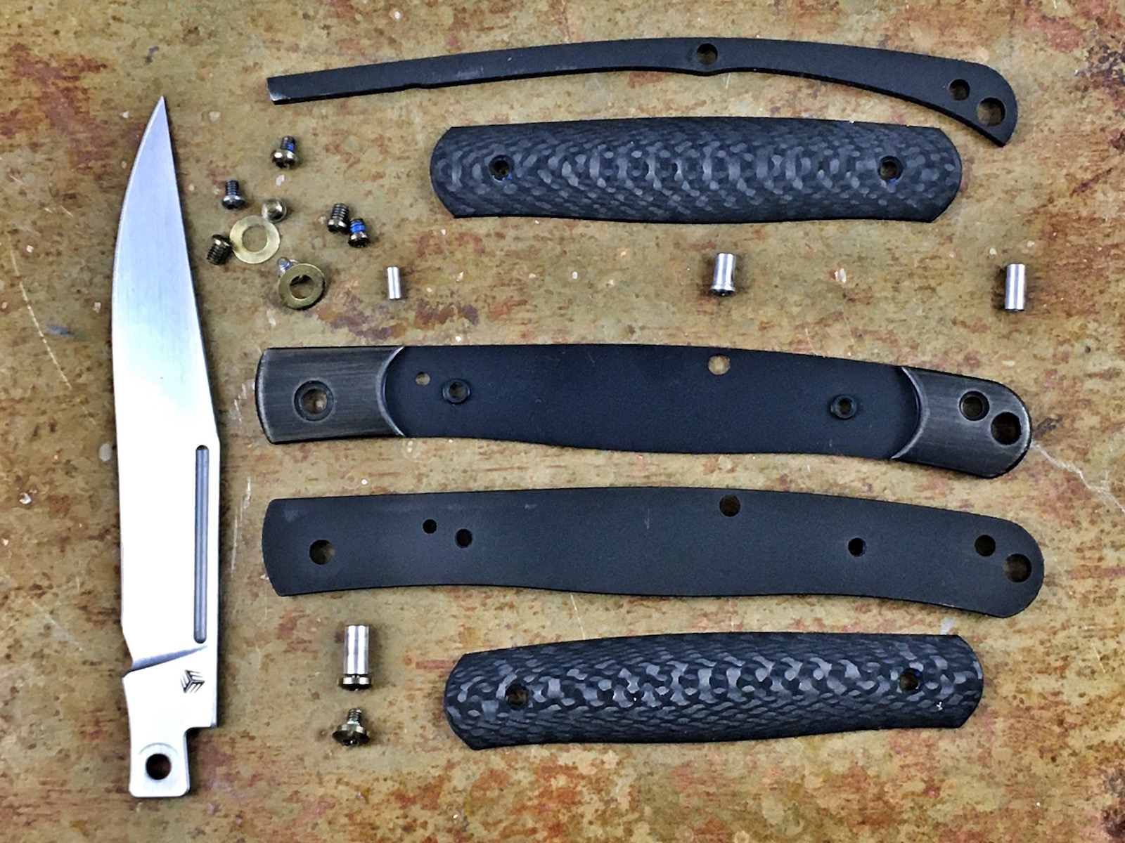

Blick unter die Titanhaube
full
full
full
full
Das DInge hat eine brutale Vorspannung der Feder (siehe letztes Bild), was sich bei der Montage sehr negativ bemerkbar macht - man muss schon etwas tricksen, um es wieder ohne Flüche zusammenzubauen. Aber genau richtig beim Öffnen und Schließen. :super:
full
Titanliner mit integrierten Backen und Schraubdom für die Schale - hier sieht man auch das gebürstete "Antikfinish schwarz/bronzefarben" im Detail.

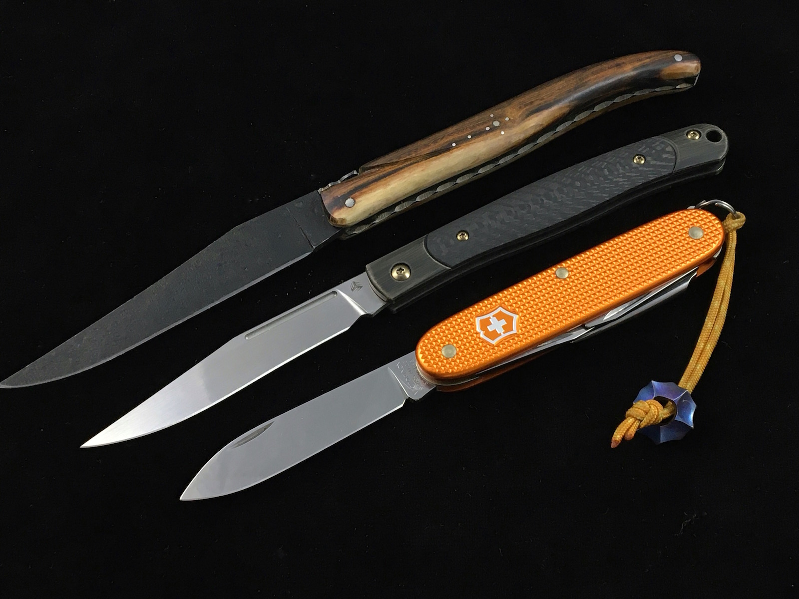

Vergleich mit den passenden Referenzen
full
Fazit: wer ein modernes, laguiolisches Slipjoint sucht, ist hier gut beraten!

Tja, Virgil, das Lag fiel mir beim ersten Anblick auch sofort ein. Zweifellos ist das Gentry den Franzosen technisch, beim Klingenmaterial und sicher auch in der Verarbeitung deutlich überlegen. Nur eines hat es nicht, kann es auch nicht erreichen: den Nimbus des Archetyps. Und wenn ich am Ende wieder beide Messer vergliche, würde das „Original“ gewinnen. Wenig Ratio, viel Emotion.
Danke für den Bericht, der mich zum Nachdenken über doch sehr begrenzte Möglichkeiten neuer Designs und dem Wert von Tradition gebracht hat.
