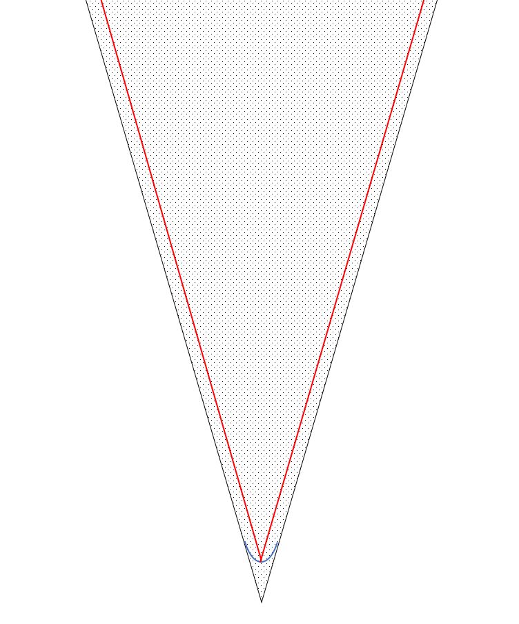

Es wäre ja auch Unsinn (und zuviel Materialabtrag), ein richtig stumpfes Messer erst einseitig soweit zu schleifen bis durchgehend Grat spürbar ist... nur um dann von der anderen Klingenseite wieder soviel Material wegzuschleifen, dass der Grat wieder in die "Mitte" der Klinge gerückt wird.
Das sehe ich nicht so. Bei einer durch Verschleiß verrundeten Schneide setzt die Gratbildung nicht erst ein, wenn man die Verrundung bis zur Gegenseite komplett weggeschliffen hat, sondern bereits dann, wenn man den tiefsten Punkt dieser Verrundung, also die Mitte der Klinge erreicht hat. Genauso verhält es sich dann nach dem Wenden der Klinge. Auch da spürt man den Grat auf der Gegenseite erst dann wieder, wenn man bis in die Nähe des tiefsten Punktes durchgeschliffen hat.
Mit etwas Schleiferfahrung ist also auch diese Vorgehensweise nicht automatisch mit zu viel Abtrag verbunden.

Ist es denn wirklich eine Verrundung? Ich hatte irgendwo mal Bilder von einem Elektronenmikroskop gesehen und da sah es eher nach einer platten Fläche aus. Dagegen spricht doch auch das ich wenn ich erst bis zum Grad schleife, für die andere Seite viel weniger Züge brauche und dann 2 unterschiedlich starke Fasen hab. Wenn ich stumpf die Zuganzahl wiederhole ist das zwar nicht der Fall aber dann schleife ich sehr lange obwohl der Grad schon da ist?
Ich finde nirgends Mikroskopbilder, die tatsächlich aufzeigen würden, ab wann genau sich ein möglicherweise fühlbarer Grat bildet.
Insofern bleibt das wohl vorerst eine Glaubensfrage.
