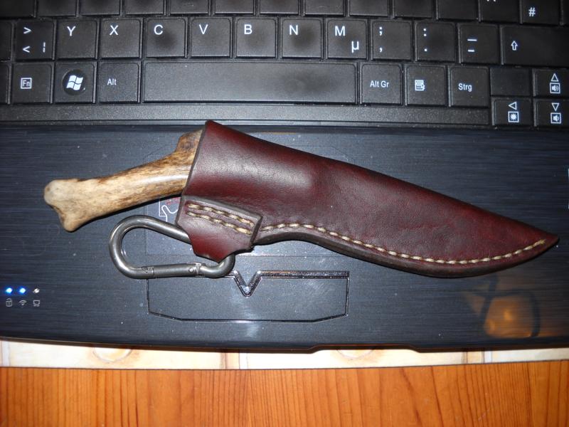

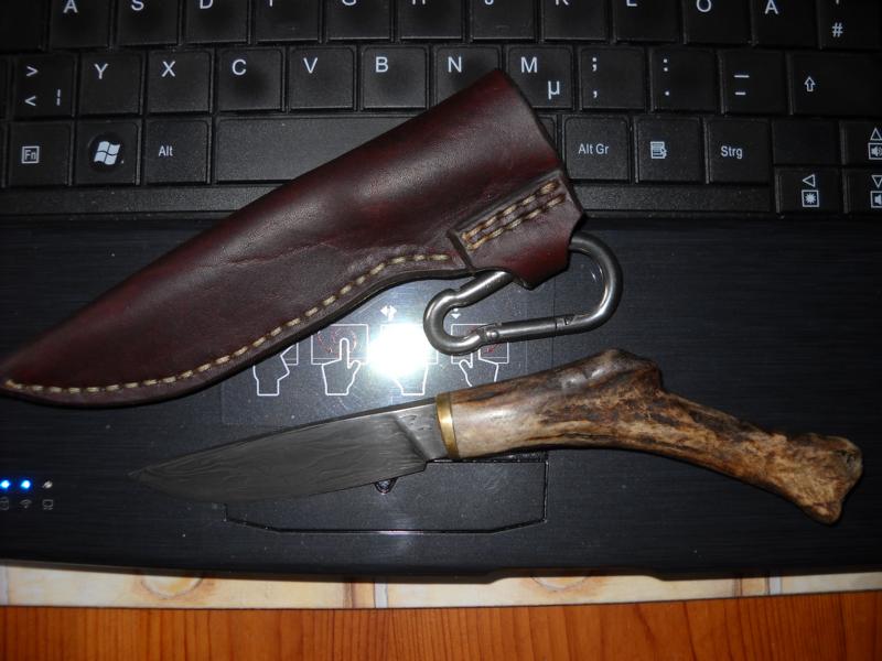

klasse , tolle Form , und den Rand nur einen Farbton heller als der Scheidenkörper das sieht elegant aus .
Dazu der helle Faden und...ein Stich wie der Andere:super:
sauber sag ich !
Gruß aus dem Neckartal ... Norbert
Sehr schick:super:
da hast Du meine Anregung aber fix umgesetzt.
Jetzt fällt mir auch nix mehr ein was noch besser werden könnte!

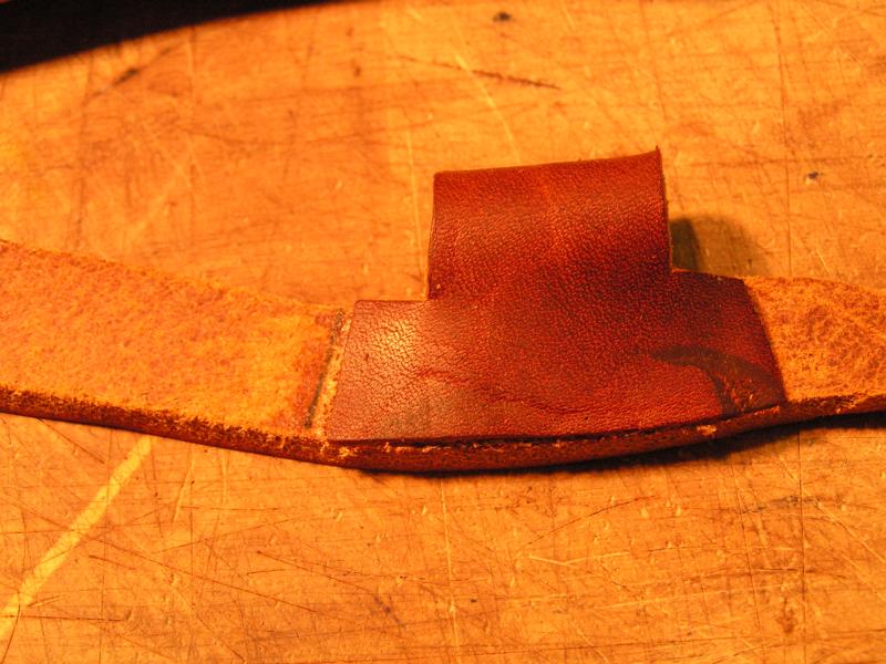

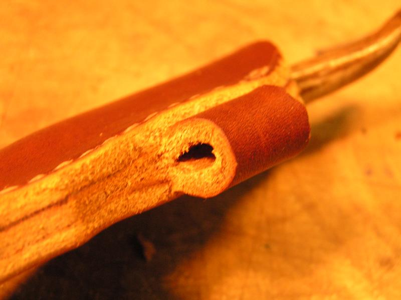

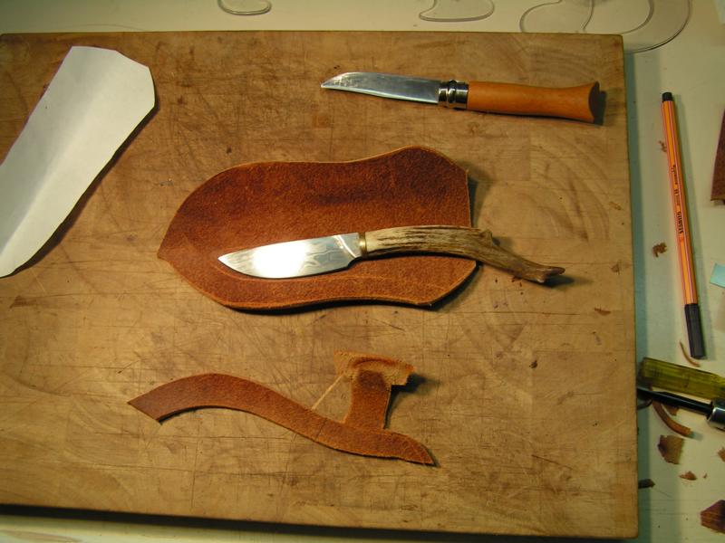

..........und weil das hier ja der Scheidenbau ist, zeige ich auch noch schnell, wie ich die Schlaufe gemacht habe. Ist in einem Stück aus dem Keder endstanden. Innen etwas ausgeschärft und breiter gelassen, damit mehr Stiche Platz haben.
An alle nochmals ein Dankeschön für´s schreiben!
Gruß Ulli

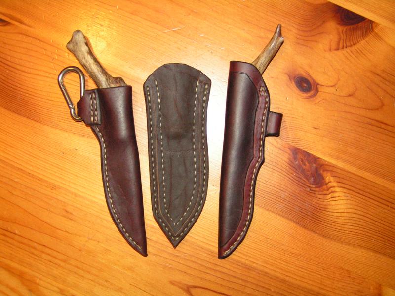

Hallo Ulli,
Ich würde die Scheide in der Mitte, mit den zwei Nähten, umflechten. Damit es nicht zu wuchtig wirkt, die Naht aussen ganz weg, die innere Naht aufmachen und anstatt zu nähen, flechten. Eine Flechtnaht hält so gut wie eine normale Naht, schaut gut aus und schützt die Stirnfächen des Leders. So würde die Scheide nicht zu wuchtig wirken und hätte einen "Extra Touch".
Rolf
