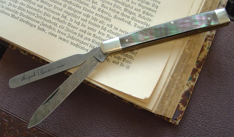

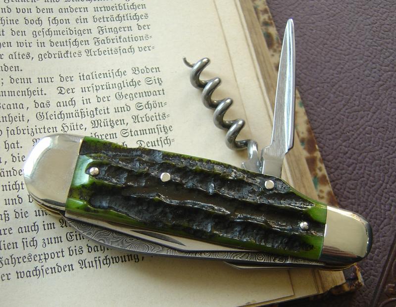

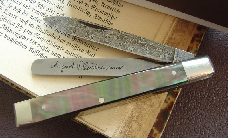

Ein Sportmesser mit grünen Knochenschalen:
und ein Doctors's Knife mit Spachtel und Beschalung aus "schwarzem" Perlmutt:

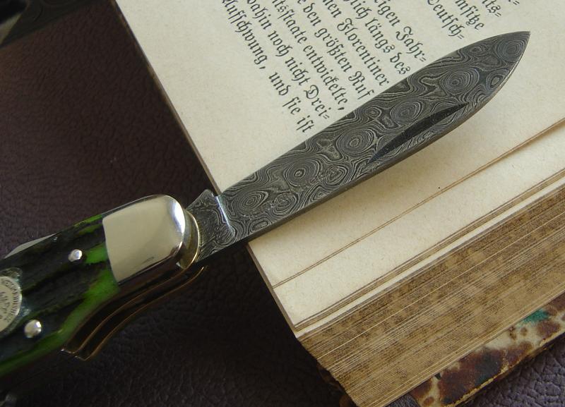

der Damst in beiden Messern stammt von uns.
320 Lagen kleine Rosen, 1.2842/1.2767.
Ich hatte auch ein Exemplar vom unteren Messer gehabt und es war gut verarbeitet.

Beide Exemplare sind sehr gut verarbeitet. Nur der Abzug lässt zu wünschen übrig, aber das bin ich gewöhnt.
Wo bekommst Du nur immer diese Kostbarkeiten her?
Danke fürs Zeigen.
Gruß Ingo
Zeit und Geduld beim Stöbern in den elektronischen Weiten und das nötige Kleingeld, insbesondere bei solch schönen Stücken wie den oben gezeigten. Wobei sie immer noch weit unter dem liegen, was z. B. inzwischen für das Victorinox Damast verlangt wird. Genauso rar dürften sie auf jeden Fall sein, zumindest von dem Hersteller.
Konkret stammt das obere aus den USA, über ein elektronisches Auktionshaus erworben, das untere aus dem Fundus der Messerscheune a la Schickser.
Beide kamen sie in Schachteln mit u.a. der Aufschrift "Weidmannsheil 100 Years", mglw. eine Jubiläumsedition. Bezugnehmend auf das Gründungsdatum der Firma Weltersbach 1882 müssten sie dann aus Anfang der achtziger Jahre stammen.
Ich finde beide Messer ausserordendlich gut gemacht. Grüne Knochenschalen sehen sehr gut aus und trifft man auch nicht an jeder Ecke und so ein Doctor's Knife - Messer steht auch bei mir was den "Haben wollen" - Faktor angeht ganz hoch im Kurs.

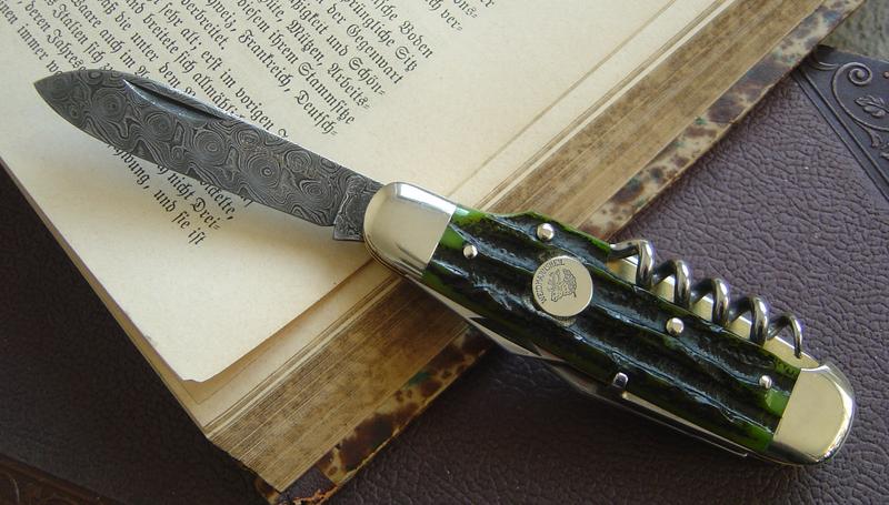

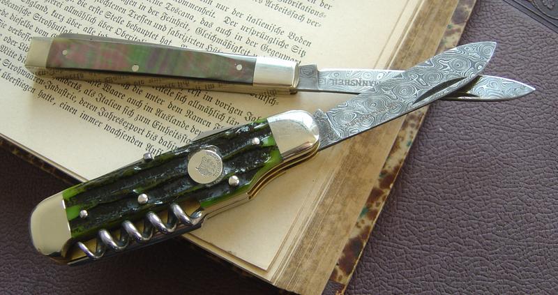

Noch ein paar Bilder:
Hallo torel,
beide Messer haben was, das Sportmesser mit den grünen Schalen sieht klasse aus und scheint auch recht gut verarbeitet zu sein.
Gerade eben habe ich dieses Messer mit der rotbraunen "100 years Weidmannsheil" Box in USA in der Auktion entdeckt, dafür muß man sich aber in ....com einloggen, nicht ...de, werden nur in US angeboten, warum auch immer, vermutlich aus Lizenzgründen. :rolleyes:
Es werden dort relativ viele Weidmannsheil-Messer angeboten, dürfte wohl aktuelle Solingen-Produktion sein.
Die Frage ist, was man unter einem Fake versteht.
Über Jim Parker wird in einschlägigen US-Foren kontrovers diskutiert, manche nennen ihn einen "Horsetrader".
Er ist zumindest eine der schillernsten Figuren in der US-Messerszene und versteht es meisterhaft, Leuten Assoziationen zu verkaufen.
Man braucht gar nicht so weit über´n Teich zu schauen - diese Masche läuft auch schon seit längerem bei uns mit "Othello" und "Wingen".
Ich sehe die Messer nicht als Fakes, eher als geschicktes Spiel mit bekannten Marken und damit verbundenen Assoziationen. Sollte man alte Weltersbach-Messer suchen ist Jim Parker aber sicher nicht der richtige Ansprechpartner.
Nichtsdestotrotz finde ich Deine Messer klasse, freu Dich daran. :)
