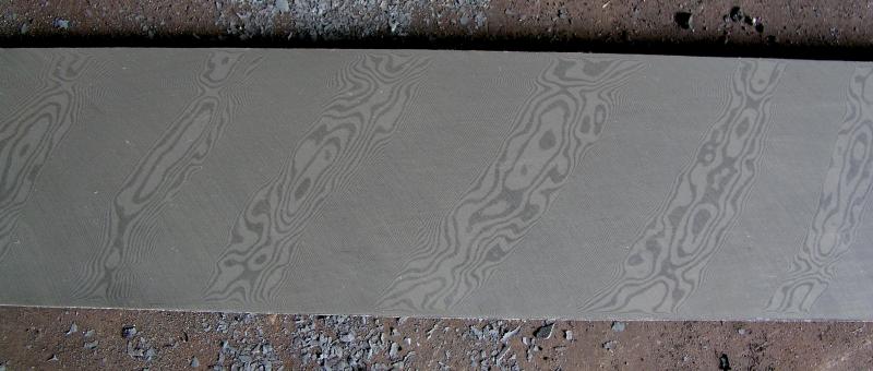

Hier mal ein Foto zu dieser Stahlkombi im Muster "Torsions-Damast" im Querschnitt 61x5mm.
Zurzeit schmieden wir eine größere Menge dieser Werkstoff-Kombination aus, auch in rund.
Das Stück wurde für das Foto nur kurz in kalter Schwefelsäure geätzt.
