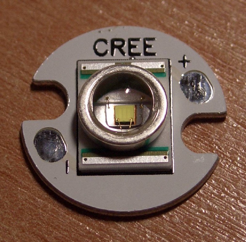

ich benötige wieder einmal Eure Hilfe.
Ich habe mir bei DX eine Cree MC-E bestellt.
Geliefert wurde aber alles andere als eine MC-E.
Leider ist außer dem Schriftzug CREE keinerlei andere Bezeichnung enthalten.
Die Bestellnummer auf der Verpackung gehört zur bestellten MC-E.
Daher meine Bitte an Euch:
Welche LED habe ich erhalten?
Natürlich bin ich auch für Tipps dankbar, wie ich das rausfinden kann.
Herzlichen Dank
Heinz

Es handelt sich mit sehr großer Wahrscheinlichkeit um eine LED aus der XR-E 7090 Serie von Cree. Die XR-C 7090 sehen zwar auch so aus, sind aber nicht mehr gebräuchlich und wird es wohl deshalb nicht sein.
Welcher Helligkeitsbin und Farbbin, läßt sich nach meiner Info nicht so leicht an der Optik erkennen.
Es könnte z.B. eine Q5 oder R2 sein, das wäre am naheliegensten, weil das die aktuellsten aus der Serie sind. R2 ist die hellste XR-E 7090.
herzlichen Dank für die Hilfe.
Dass es wenigstens eine Cree XR-E ist, habe ich eigentlich auch gehofft, war mir allerdings absolut nicht sicher.
Jetzt muss ich nur noch das geeignete Modding-Objekt (und die Zeit) finden, um das Teil auch zu verbauen.
