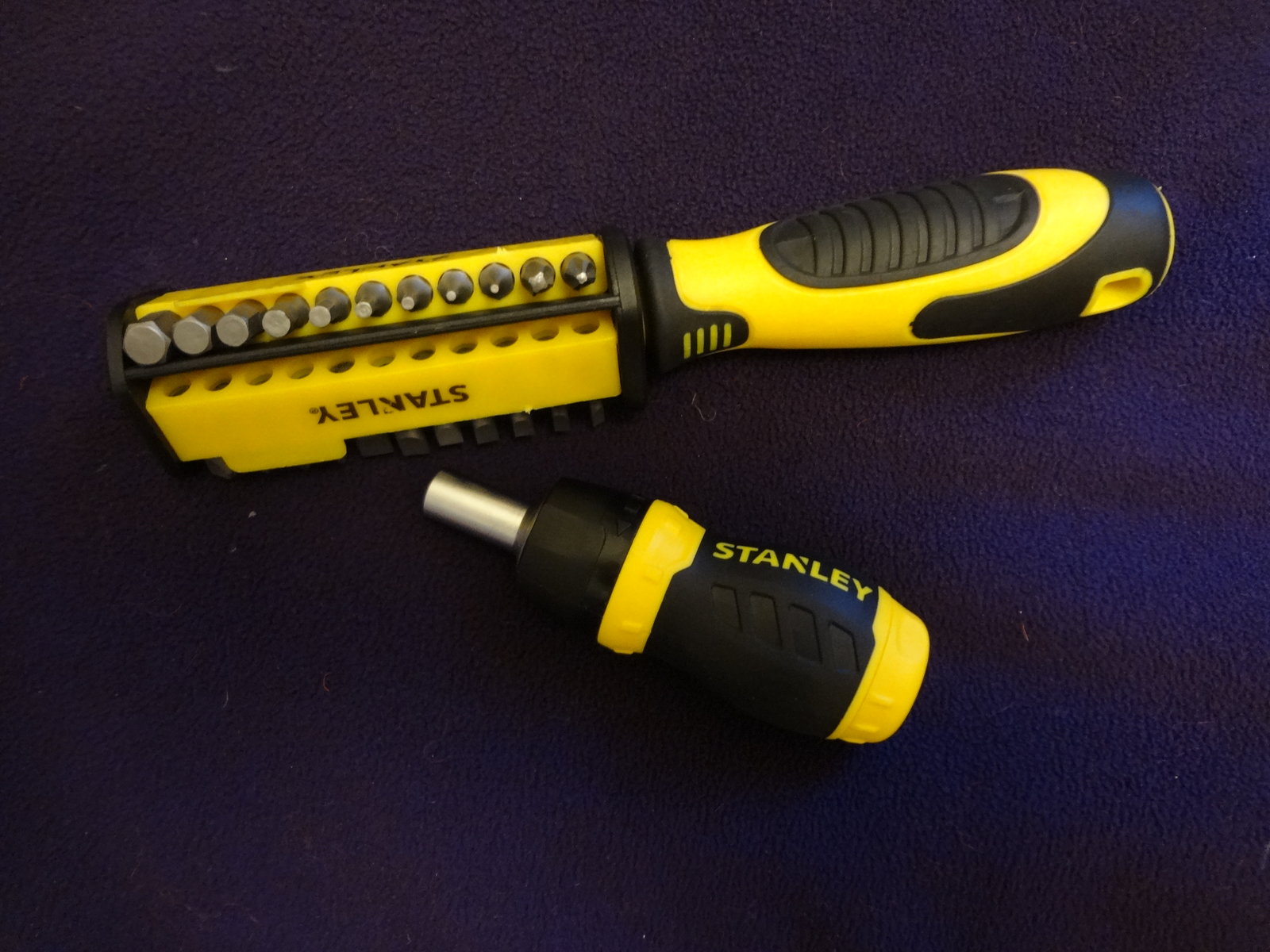

33-Bit-Satz von Stanley plus Ratsche mit Platz für 6 Bits im Griff - mit dieser Kombination komme ich überall gut klar
