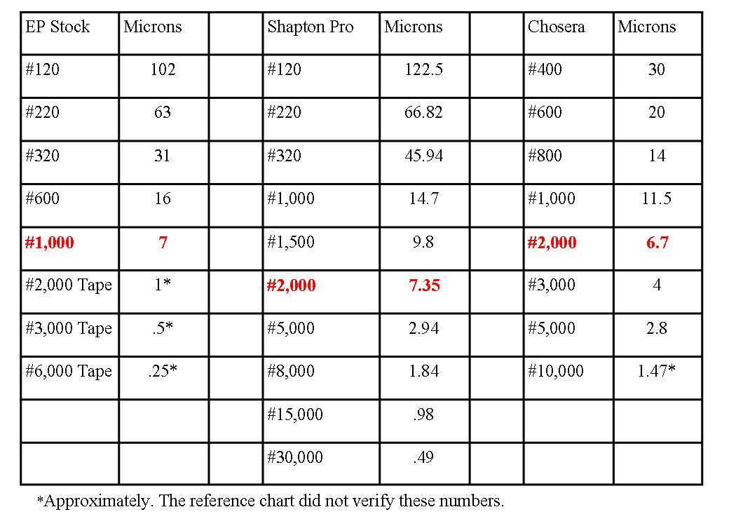

wahrscheinlich aus körnungstechnischen gründen und des/der daraus resultierenden schleifgefühls/geschwindigkeit. der 2000er fühlt sich nicht so samtig an und setzt sich auch schneller zu. ich fange generell ungerne auf höherkörnigen steinen an zu schärfen, weils mir zu lange dauert einen grat aufzubauen. hier ist ein vergleichschart, der die mikronwerte zeigt:
