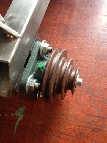

Das Rad, dass das Band 50x2000 antreibt hat Durchmesser 95
Auf der anderen Seite der Achse ist so ein Keilriemenscheibe mit drei Laufrillen (Fachbegriff fehlt mir). Durchmesser 100, 70 und 50. Wenn ch den Riemen umhänge kann ich also die Bandgeschwindigkeit drosseln. Motor ist auf Schiene gelagert in meiner Planung.
An den Motor plane ich eine kleine Keilriemenscheibe anzubringen.
Meine Problemstellung: Wie groß soll die Scheibe am Motor sein und wieviel RPM soll der Motor haben ....

...Also wenn Du schon eine 3-fach Riemenscheibe hast, dann macht natürlich ebensfalls eine 3-fache auf der Motorwelle Sinn. Und gestuft ist auch hier schön, weil das Intervall an verfügbaren Geschwindigkeiten größer wird und weniger Riemen gespannt werden muss. Bei einer einfachen müsstest Du ja den Motor oder die Riemenscheibe beim Gangwechsel verschieben. System zur Riemenspannung nicht vergessen.

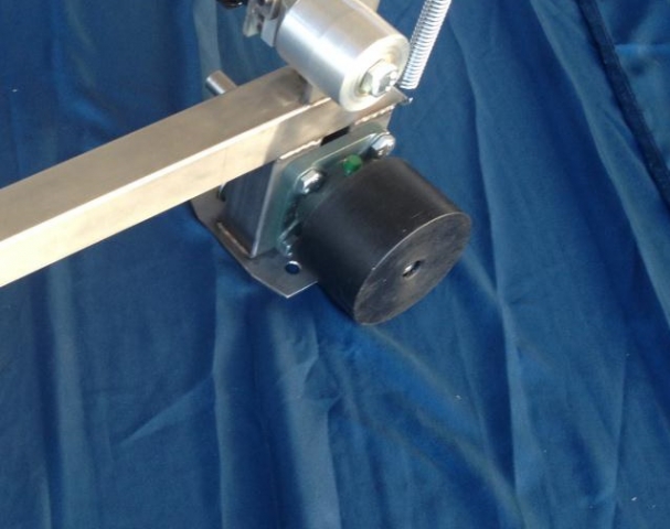

Wo bekommt man denn so einen Bandschleifer ohne Motor etc? Hast du mal nen Gesamtbild? Finde ich sehr spannend!
so sieht das teil aus. Bei Interesse PN.
50x2000 Bänder. Motor muss sich selbst besorgt werden.
