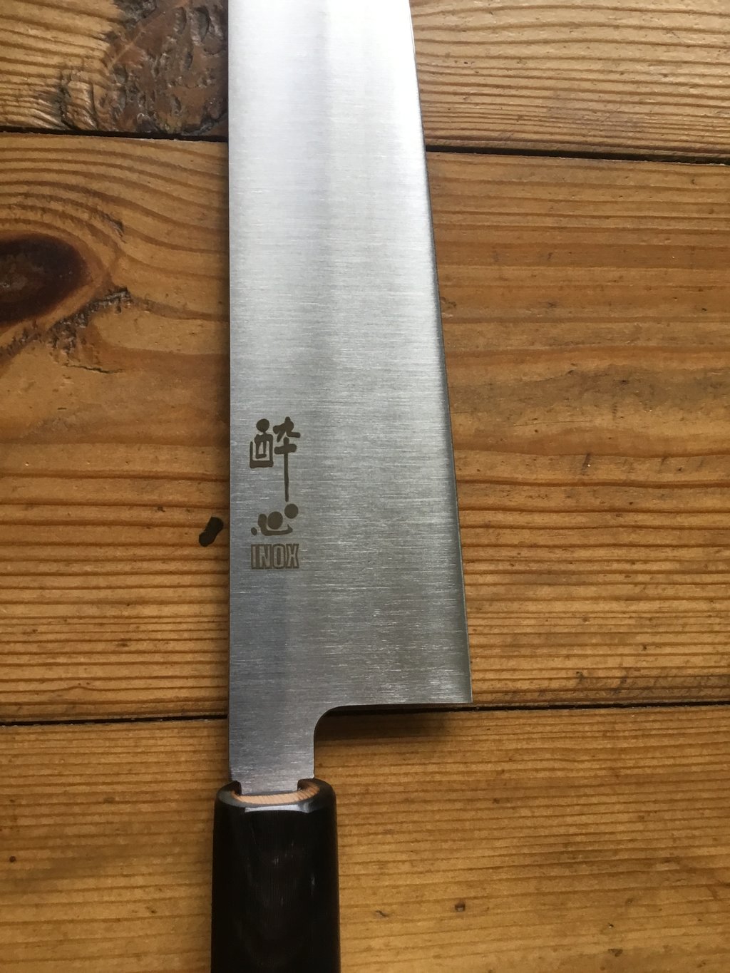

Das ist sehr schwer zu beantworten, da viele Manufakturen/Schmieden zwar ein Portfolio in preislich abgestuften Kleineserien anbieten, aber die absolute Konstanz an Makelfreiheit fehlt um eine sichere Empfehlung auszusprechen. Meist werden drei oder vier Serien angeboten, z.B. Wakui bietet ein Hairline-Finish, ein Korouchi-Finish und ein Nasiji-Finish, andere bieten eine Prof-Serie und Standard-Serie usw. Innerhalb dieser Serien kommt es immer wieder mal zu Qualitätsschwankungen. Ich hatte schon ein wirklich perfektes Sakai-Yusuke in der Hand, aber auch schon eines mit schief eingebrachter Klinge. Da Manufakturen ( Serienstreuung ) und auch traditionelle Schmieden ( Stückmeister mit schwankenden Toleranzen ) immer so gut sind, wie letzte Kontrolle bevor die Messer rausgehen, ist das immer auch ein Glückspiel was durch die Qualitätskontrolle rutscht, oder was hängen bleibt .
Negativbeispiel: Teruyasu Fujiwara Western Maboroshi liegt im Preisbereich von 350,- Euro

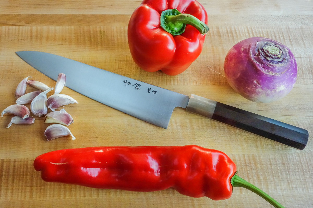

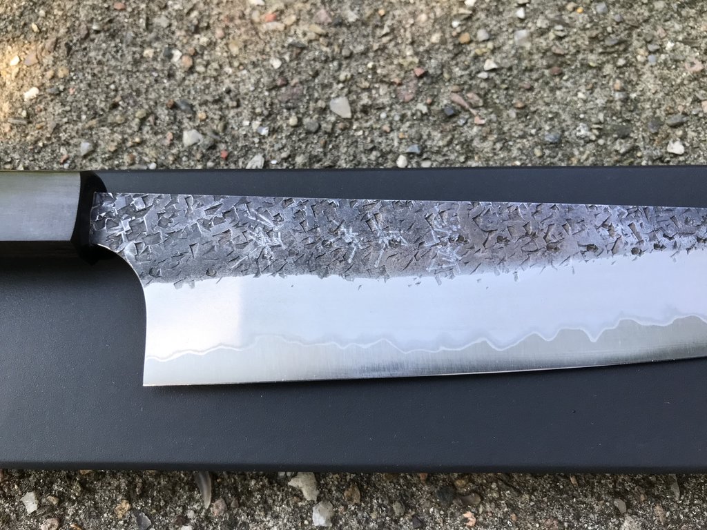

Ich brech' mal 'ne Lanze für das Konosuke HD2 Gyuto 240. Auf dem 2. Bild neben einem Masakage Yuki Nakiri. Da gibt es nichts zu mäkeln. Gibt es allerdings auch nicht für 230,- € ...
