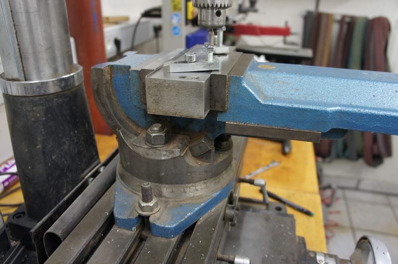

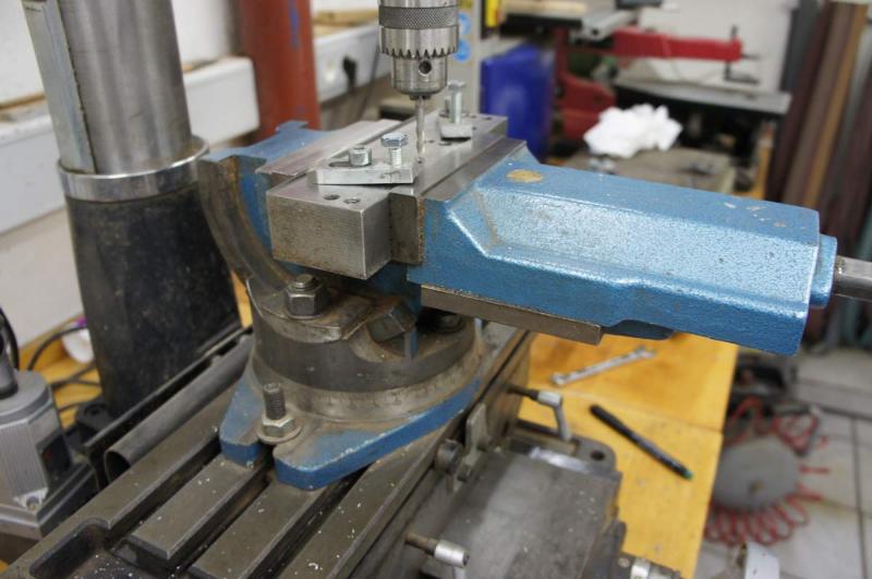

Na, dann zeig ich meinen halt auch mal:
Wie Armin und auch andere bereits sagten spielt auch die Bauhöhe eine große Rolle. Stabil und robust
aber auch nicht zu hoch. Die Bison schauen nicht schlecht aus hat aber ne Bauhöhe von 145mm. Der Kami ELV100
dagegen nur 118mm (Ohne Drehteller 90mm) ist aber halt nur drehbar. Wobei der Preis nicht im Vordergrund steht. Der ist mir
fast schon zu billig. Ich habe mit wesendlich mehr gerechnet. Dafür aber halt vernünftig.
Meinen Schraubstock hatte ich aus der Bucht. Da würde ich auch heute noch nach einem soliden Gebrauchten suchen. Die sind, wenn du Glück hast, billiger als Neuware und genauer. Hilma baut ganz hervorragende Dinger, Hahn und Kolb aber auch, nur um dir in der Bucht die Suche zu erleichtern.

schaut so aus als ob ihr wohl den gleichen Schraubstock habt . Aber Du Hunter auf eine BF20. Ist er dir nicht zu hoch?
Ansonsten macht er ja ein super Eindruck. Auch der 1Achs schaut super aus und hat gute Bewertungen bei den
CNC Foren.
grübel grübel grübel:confused::confused::confused:
@Hunter
@GeHaWe
schaut so aus als ob ihr wohl den gleichen Schraubstock habt . ... Ist er dir nicht zu hoch? Ansonsten macht er ja ein super Eindruck...
Kabolsky,
die Photos von GeHaWe waren ausschlaggebend bei meiner Kaufentscheidung. Bis jetzt war mir der Schraubstock nie zu hoch. Wenn der Z-Schlitten ganz oben ist, habe ich zwischen Unterkante der Pinole und Schraubstock 175 mm Platz. Wenn ich das ER32-Spannfutter, welches nur selten zum Einsatz kommt (meistens verwende ich Direkt-Spannzangen) montiert habe, sind zwischen Unterkante Spannzangenfutter und Schraubstock noch 115 mm Platz. Ansonsten bin ich wie gesagt sehr zufrieden, ich habe nur die Nutensteine, die Serienmäßig dabei sind getauscht, so daß Sie zum Nutenmaß der BF 20 passen. Ich möchte mir irgendwann einen größeren Werkstattschraubstock zulegen, das wird auch ein Bison werden, das Preis-Leistungsverhältnis ist einfach gut.
