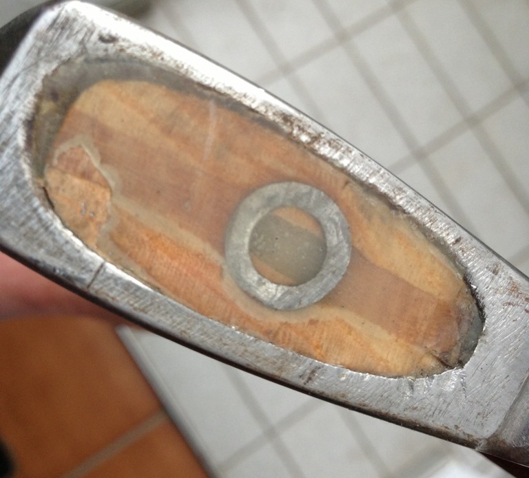

Hm, ich mach das manchmal so wie in dem Foto zu sehen:
Holzkeil (unverleimt), dann Ringkeil rein, zum Schluß obenauf Uhu 2K Epoxidharzkleber.
Die Sache mit dem Vorwärmen und Trocknen gefällt mir aber auch sehr gut. Demnächst... IMG_0017.jpg
Hallo herbert,
so sieht das doch perfekt aus, wenn man noch etwas mehr "Fleisch", sprich Holz, um den Keil haben möchte dann setzt man ihn halt im hinteren Bereich des Auges. Manche Augformen sind relativ schlank, z.B. mit Spalthämmern verglichen.
Bevor jetzt chamenos wieder seinen Rappel kriegt wie mit "Niet, Niete, Nieten", ja ich weiß das manche auch Haus oder Stielloch und so weiter dazu sagen. Wo da hinten und vorne ist, ist auch strittig.
Die Umschreibung "Sicherh....." möge man mir gnädigerweise nachsehen, aber ich konnte nicht sofort die entsprechende DIN runterspulen, und es ging hier ja nicht um Leben und Tod, sondern um das persönliche Empfinden für den neuen Stiel von Yukon. Da wollte ich nicht gleich so "Vorschriftsmäßig" antworten, sondern nur einen Tipp geben. Ach übrigens, verkleben war auch mal eine Option für Beile bis 400g, seit neuestem gibt es aufgeschraubte Sicherungsplatten, wie sich die allerdings verhalten wenn der Beilkopf tiefer in das Material dringt ist wohl nicht so ganz durchdacht, bzw. was macht man wenn der Kopf locker wird?
Fertige Eisenflachkeile sind ja schon an der Schneide gespalten und reissen mehr in das Holz als das sie eine Keilwirkung erzielen.

Wenn der Stiel locker ist, den eingeleimten Holzkeil mit dem Meissel spalten und einen zweiten Keil rein. Das ist mit einem Stahlring der schon im Holz sitzt dann etwas schwierig.

@ironsteve: stimmt, hast Recht, das nächste Mal setze ich den Ringkeil mehr auf die "dicke" Seite. Guter Tip.
