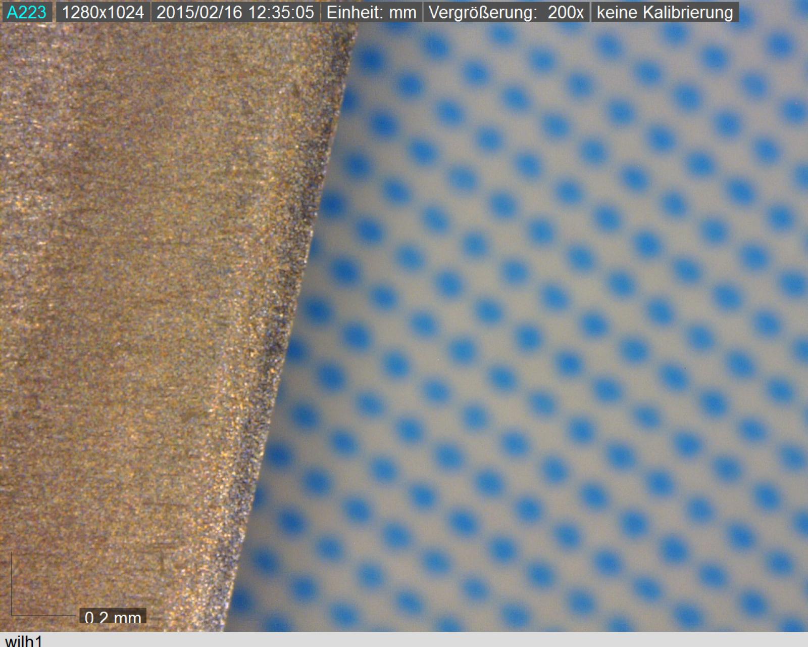

Hier ist z.B. Schneidfase ca. 0,8- 1mm breit.
Mikrofase sieht dunkel aus. Die sieht man ohne eine Vergrößerung nicht (nicht jeder auf jeden Fall) und von der spreche ich, wenns um einen Schneidwinkel geht.
Die Fase auf dem Bild hat einen Winkel von 32, dann kurz 34 und der Schneidwinkel liegt bei 36. Interessant ist also Schneidwinkelmessung nur in dem haardünnen Bereich (36°).
Beim Schneiden kann niemand, von Menschen, die ich gesehen habe, zwischen Schneidwinkel von 20 und 30 unterscheiden (36° oft genauso). Stabilität einer Schneidfase wächst bei einer Schneidwinkelvergrößerung um 10° enorm.
Und einen Winkel um 36° (besonders für Anfänger) ist wesentlich einfacher richtig gut (verglichen mit 20 oder 30°) zu schleifen.
Die Frage ist wie groß die Verwechslungsgefahr bei Messung mit deinem Gerät ist? So dass dein Gerät in dem Fall 32° als Schneidwinkel misst.
Diese Klinge wird beim Knochen schnitzen richtig versagen, wenn der Schneidwinkel bei 32° liegen sollte. Bei 34° gibt's auch vereinzelt Ausbrüche. Wenn die eine Mikrofase um 36° hat, schnitzt die Knochen ohne Ausbrüche.
Die Fase auf dem Bild hat einen Winkel von 32, dann kurz 34 und der Schneidwinkel liegt bei 36. Interessant ist also Schneidwinkelmessung nur in dem haardünnen Bereich (36°). Diese Klinge wird beim Knochen schnitzen richtig versagen, wenn der Schneidwinkel bei 32° liegen sollte. Bei 34° gibt's auch vereinzelt Ausbrüche. Wenn die eine Mikrofase um 36° hat, schnitzt die Knochen ohne Ausbrüche.
Also, einer Schneidfase von 1mm Breite, mit einem beginnenden Winkel von 32° wird eine faktisch mit freiem Auge nicht sichtbare Mikrofase angeschliffen, die wenn ich den Massstab des Bildes von 0,2mm hernehme, ca 1/3 der Breite von 0,2mm ausmacht.
Diese makroskopisch nicht oder kaum wahrnehmbare Mikrofase an der Fase hat dann 36° Schneidwinkel und stabilisiert die ganze Fase in ihrer vollen Breite (1mm) so sehr, das ich versehentlich in einen Knochen schneiden kann, ohne das es zu einem Ausbruch kommt?

Die Fase wird als balig empfunden, wobei die aus 3 Facetten besteht.
Ob die Knochen schnitzen kann oder nicht- da ist hier die Mikrofase entscheidend.
Wenn Du die ganze Fase um 32° machst, würdest Du große Ausbrüche sehen (bzw. wird die Schneide umgelegt).
Natürlich, wenn eine Fase sich nach 3 Möhren umlegt, dann gehts da um Grat.
Eine „Mikrofase“ kann spontan entstehen, wenn beim Finishen Winkel vergrößert wird, wenn zu viel Schlamm (?) auf einem Schleifstein gabs oder auch beim Abziehen mit Leder (besonders mit unterschiedlichen Schleifpasten).
So oder so hier muss man, wenn jemand um einen Rat bittet (wie man die Klinge schleift) von 36° Schneidwinkel reden.
