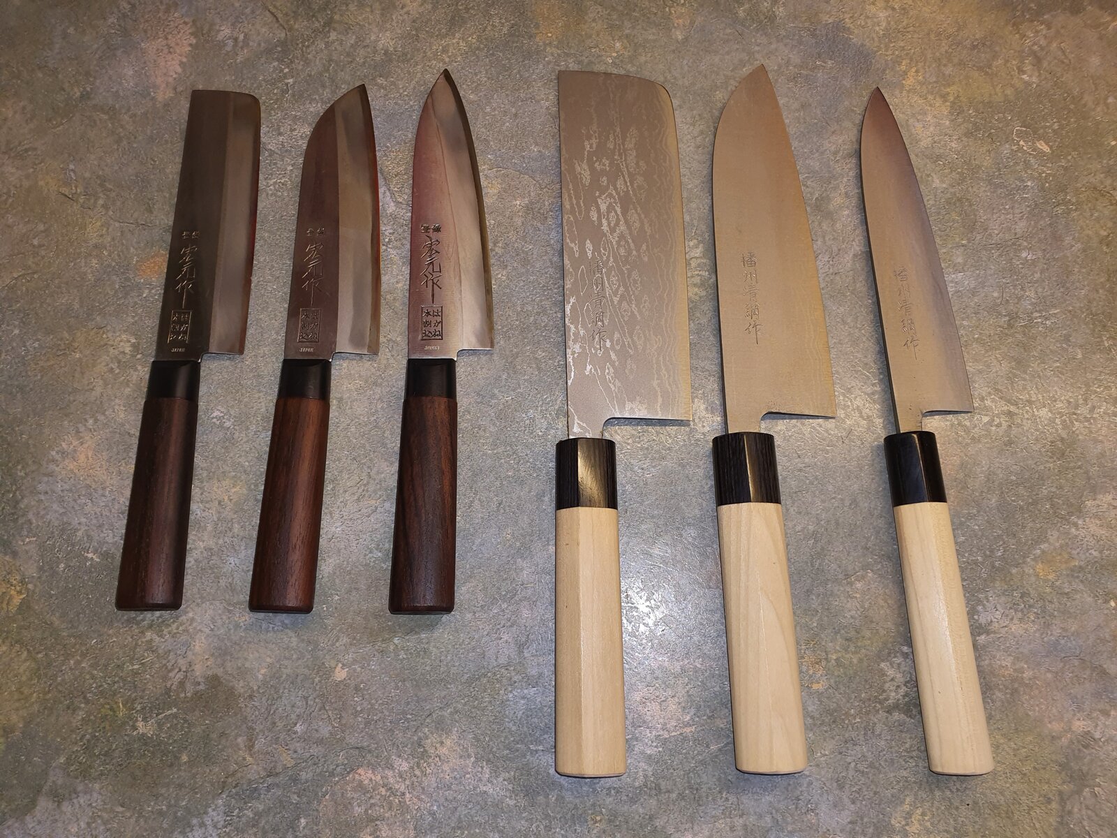

Um welche Messer geht es denn?
Links mein 20 Jahre altes Messerset von Dictum, seitdem täglich benutzt,
3-Lagenstahl, Schneidlage nicht rostfreier Stahl unbekannter Sorte.
Rechts das Hayashi Hocho von Dictum, Schneidlage weißer Papierstahl.

Naniwa Pro; hart und verschleisst fast gar nicht. Oder Shapton Pro, ähnlich hart wie Naniwa Pro. Den gibts aber nur in 2000 oder 5000.
Für deine Shirogami mit 60HRC gibt es eine recht gute Auswahl. Und es muss mE nicht immer 3k/4k sein. Die Japaner machen bei Shirogami mit max. 3000 schon Schluss (finish). Ausser es soll poliert werden.
Also, warum einen 3k/4k für TU wenn Cerax 320, 1000 und 3000 vorhanden und du gut damit zurecht kommst?
Also bei meinen einseitig geschliffenen Shirogami's (ca 63HRC) ShaptonPro 2k. Hart, schnell, viel Biss. Für mich one of the best.
Wenn's ein 4k sein soll/muss: Wirklich gute Schärfe, schnell genug für TUs, poliert auch gut wenn gewollt: Kitayama 4k wie von @UE1 erwähnt.
Edit: Beim 4k sollte aber ein solider Grundschliff vorhanden sein.
Es gäbe noch einige mehr, will aber keine Verwirrung aufkommen lassen.
Gruß neko
