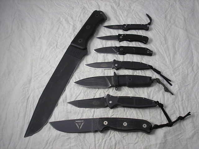

Ich find das RTAK etwas "oversized", das RAT5 und RAT7 ist da sicher universeller.
Auf dem Bild sieht man etwa die Ausmaße (links RTAK, unten das TAK1)
