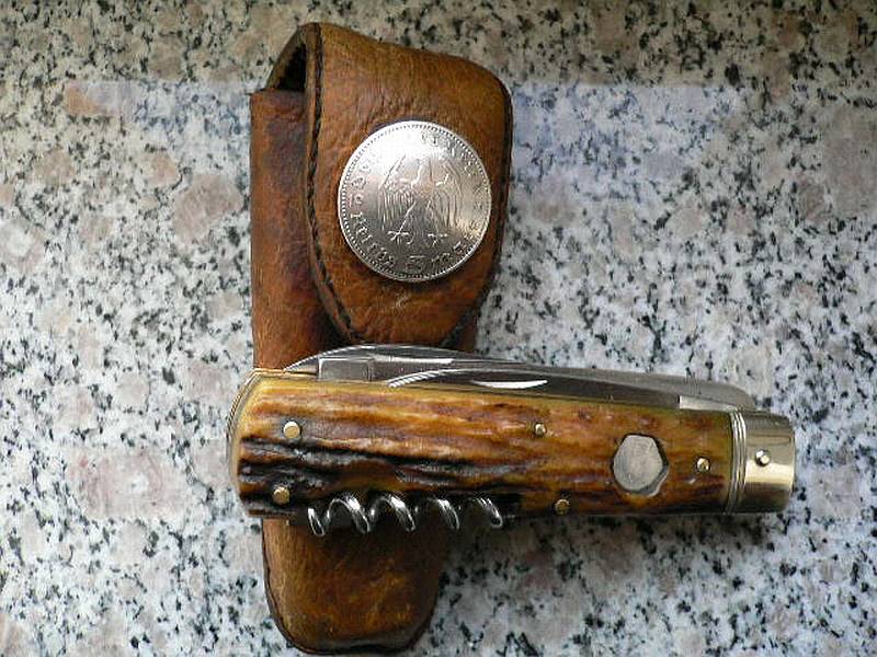

Ein Jagdtaschenmesser?......hmm.......... für mich gibts in der Praxis seit 20 Jahren nichts besseres wie ein altes Puma 959 Pre 80er für die Jagd.
Bild anbei
Dizzy
