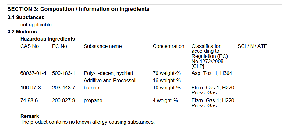

Ich habe vom H1 Ballistol nur Sicherheitsdatenblätter gefunden, wo als Inhaltstoff Poly-1-decen, hydriert angeben wird.
https://www.ballistol-shop.de/sdb/h1-oel-spray-sicherheitsdatenblatt-sdb.pdf
Der letzte Stand in Englisch auf der Ballistol Homepage:
H1 Spezial-Öl-Spray en.pdf (https://storage.luckycloud.de/d/2bbd4501a59a4411afff/files/?p=%2FBallistol%20SDB%20Fremdsprachen%2FEnglisch%2FTechnik%2FH1%20Spezial-%C3%96l-Spray%20en.pdf)
Hier zu finden:
Sicherheitsdatenblaetter (https://ballistol.de/sicherheitsdatenblaetter/)
Ballistol-SDB (https://storage.luckycloud.de/d/2bbd4501a59a4411afff/?p=%2FBallistol%20SDB%20Fremdsprachen%2FEnglisch%2FTechnik&mode=list)
Poly-1-decen, hydriert ist kein Weißöl.
Das es zwischen normalem Ballistol und H1 Ballistol einen deutlichen Unterschied gibt, sollte dir mein Vergleichstest zeigen:
Vergleich Pflegeöle und Buntmetalle (https://messerforum.net/threads/vergleich-pflegeoele-und-buntmetalle.135759/#post-1091730)

Das Poly-1-decen hydriert ist quasi synthetisches Paraffin-/Weißöl, das nur im H1 Spray verwendet wird.
Wahrscheinlich im Spray stabiler zusammen mit den Gasen und Additiven oder günstiger.
Im normalen H1 Öl nicht enthalten:
https://storage.luckycloud.de/seafhttp/files/a17bcd46-a9ee-4fe2-9930-413bc4887488/H1%20Spezial-Öl.pdf
Hydrogenated polydec-1-ene - Wikipedia (https://en.wikipedia.org/wiki/Hydrogenated_polydec-1-ene)
„It was "proposed as a substitute for white mineral oil.“
Interessanter Link, dass hilf schon mal weiter.
Woher bist du dir sicher, dass Poly-1-decen hydriert im normalen H1 Ballistol nicht enthalten ist?
In dem Sicherheitsdatenblatt vom "nicht Spray" stehen einfach nur gar keine Inhaltstoffe drin.
Warum sollte im Spray bis auf die Treibmittel ein anders Öl drin sein, als in den Gebinden ohne Treibmittel, dass würde für mich keinen Sinn machen, weil es doch das gleiche Produkt ist.
Das ist jetzt aber deine Interpretation: "Poly-1-decen hydriert ist quasi synthetisches Paraffin-/Weißöl" damit es zu deiner Argumentation passt.
In dem von dir verlinkten Artikel steht, das Poly-1-decen hydriert ein Ersatz ist für Paraffin-/Weißöl und nicht dass es ein synthetisches Paraffin-/Weißöl ist.
Anscheinend weißt du wirklich nicht, was ein Sicherheitsdatenblatt ist.
Sicherheitsdatenblatt (https://www.arbeitsschutz.nrw.de/fachthemen/fachthemen-von-z/chemikaliensicherheit/reach/sicherheitsdatenblatt)
Häufig gestellte Fragen zu REACH - Sicherheitsdatenblatt (https://www.reach-clp-biozid-helpdesk.de/DE/REACH/FAQ/Sicherheitsdatenblatt)
Da kann ich nicht einfach mal was eintragen und mal nicht, zumal die Gefahrstoffe klassifiziert sind.
