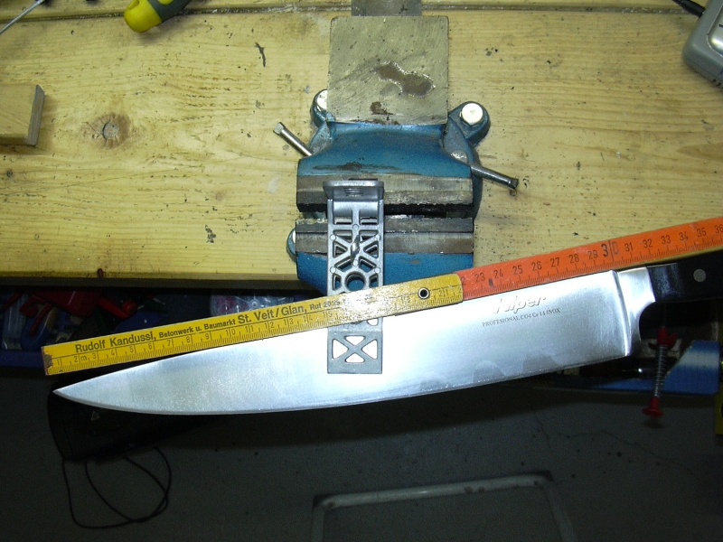

Doch, krieg ich. Mit einer längeren Schraube.
Nein, im Ernst ich denke auch-wie Walter-, dass man einen solchen Trümmer nicht mit dem Lansky bewältigen kann:mad:
Natürlich geht das. aber das ist jetzt echter Zufall, dass ich vor einer Stunde mein Dalper "fürgroßeMengenGemüseschneidmesser" eingespannt habe:
Das ist sogar 30 cm lang.
Und funktioniert.
Andy

Sorry Andy, aber da habe ich meine Zweifel.
Bei der Messerlänge (25+) und dem Winkel den der Schleifkörper auf die gesamte Schneide ausübt (gedachter Halbkreis) dürfte das Ergebniss sicher "scharf" sein, aber sehr ungleichmäßig.
Ich denke bei der Schneiden-Länge gewinnt die Bankstein-Fraktion:hehe:
Walter
Das ist kein Problem.
Die Geschichte mit den Winkeln ist doch längst durch. Siehe das Unterforum "wicked edge" ich hab jetzt einfach nicht die Lust die passenden postings auszugraben.
Den smiley hab ich mal rausgenommen. Ist das hier ein Wettbewerb? Wo man gewinnen oder gar verlieren kann? Mitnichten.
Der TS hat nach einem Schleifsystem gefragt, ich hab eins (eigentlich zwei) empfohlen.
Wovon ich weiß, dass die funktionieren.
Was hast Du eigentlich empfohlen ?
Garnix, genau.
Also?
Andreas
