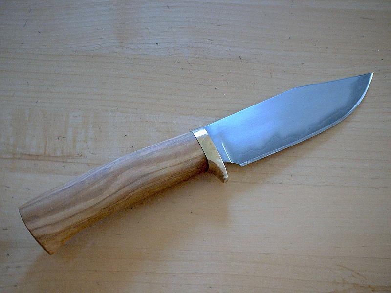

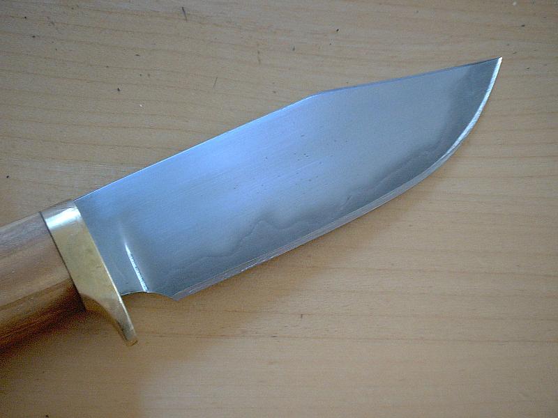

eins sag ich euch, Damastpakete ausschmieden strengt doch an! Deshalb hab ich mich zunächst für "Halb-Damast" entschieden. Herausgekommen ist das: Klinge aus 3-Lagen-Stahl, 130 mm lang, 4,5 mm stark, Schneidlage aus Feile, links und rechts davon St 37,Parierelement Messing, Griff aus Olivenholz.

ich danke für das Lob. Stimmt schon, ist zum Gebrauch gedacht und hat sich auch schon bewährt. Problem, wenn man es so nennen will, ist nur, dass die Baustahlseiten eben weich sind. Wie an anderer Stelle schon besprochen, sieht man viel leichter Kratzer, wenns mal auf Knochen geht. Ich werd als nächstes Reineisen und C 45 als Seitenteile ausprobieren.

Die klinge sieht sauber geschweißt aus und auch die Mittellage hast du schön zentriert gehalten.
Die Verarbeitung wirkt solide.

Auch mir gefällt es, besonders die drei Lagen. So was muss ich auch unbedingt in der nächsten Zeit mal angehen. Doch die Feile in der Mitte zu halten, stelle ich mir lustig vor. Was für Maße hatte das Ausgangsmaterial?
LG
Dirk
Die Mittellage musste ich etwas dünner machen, ca. 2 - 2,5 mm, der Baustahl ist Flachmaterial, 3 mm stark. Problem ist, die Klingen werden beim Verschweissen und ausschmieden nicht gleichmäßig dünner, sondern die Schneidlage will ihre Dicke behalten und der Baustahl wird vergleichsweise dünner. Erstaunlich einfach war es, die Schneidlage zu zentrieren, hatt´ ich mir viel kniffliger vorgestellt.
