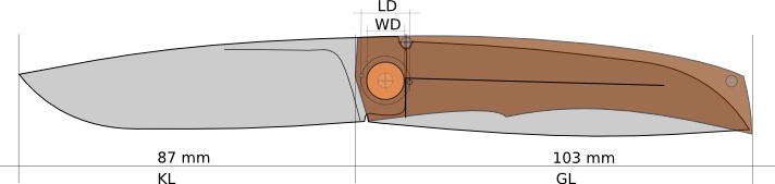

1) Liner-/Framelock
Grundformel für das maximale Verhältnis: sichtbare Klingenlänge (KL) = Grifflänge (GL) - Washer-Durchmesser (WD)
Bei einem Messer mit 100 mm GL und einem WD von 10 mm ergäbe daraus sich ein Verhältnis von Klinge zu Griff (VKG) von 0,9 bzw. eine Verhältnis von Griff- zu Klingenlänge (VGK) von 1,11.
Als Zugeständnis an eine "gefällige" Lösung könnte man noch 2 mm "Sichtfaktor" (SF) abziehen, damit der Washer im geschlossenen Zustand nicht zu sehr sichtbar ist.
KL = GL – WD – SF
VKG = 0,88
VGK = 1,14
Beim klassischen Aufbau mit Detent hinter dem Washer muss konstruktionsbedingt noch die Laufbahndurchmesser (LD) des Detent und das Loch in Klinge (= Detentballdurchmesser (DD)) berücksichtigt werden, d. h. die Formel wird etwas komplizierter:
KL = GL – (LD + DD)
In meinem Beispiel muss ich deswegen die Grifflänge auf 103 mm erhöhen und bei 13 mm LD (ist schon sehr knapp) und 1,5 mm DD ergibt sich folgendes:
VKG = (GL – (LD + DD))/GL --> 0,86 = (103-(13+1,5))/103)
VGK = GL/(GL – (LD + DD)) --> 1,16 = (103-(13+1,5))/103)

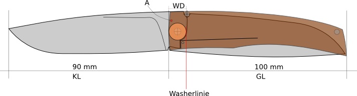

Eine Lock-Konstruktion, bei der der Detent vor der "Washerlinie" sitzt, wie zum Beispiel bei einigen Perceval-Messern (ähnlich hier), bringt ein besseres Ergebnis, da das Detentloch in der geschlossenen Position im Griff verschwindet (A)
D. h. hier gilt dann wieder die Grundformel.

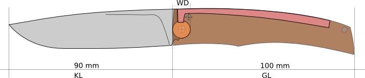

3) Backlock
Auch hier gilt die Grundformel, allerdings muss ich beim Lock einige Kompromisse machen, da die Laufbahn des Hammers nicht grösser sein darf als der WD, sonst steht die Klingenwurzel im geschlossenen Zustand hervor. Ausserdem muss der Hammer im Bereich der Washer beidseitig angeschrägt sein, damit er nicht an den Scheiben hakelt.
