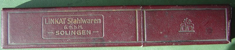

Noch ein paar Worte zu "Bock und Ricke". Dies war urpsrünglich das Markenzeichen der Solinger Firma Linkat G.m.b.H. Diese war 1919 von Max Linder und Ernst Endrikat gegründet worden. Der Firmenname setzt sich offensichtlich aus den Anfangs- und Endbuchtstaben der Namen der beiden Herren zusammen.
Das Gründungsdatum der Firma 1919 weicht etwas vom "Standard" ab. Die meisten Solinger Firmen wurden in der zweiten Hälfte des 19. Jahrhunderts, in der Blützeit der Industrialisierung gegründet.
Die Firma Linkat entstand jedoch in der besonderen Situation der Zeit nach dem 1. Weltkrieg. Kurz nach dessen Ende war die Lage der Solinger Industrie katastrophal. Die meisten der für die exportorientierte Solinger Industrie wichtigen Außenhandelsbeziehungen waren während des Krieges unterbrochen. Die britische Besatzungsmacht hatte zunächst ein völliges Ausfuhrverbot erlassen (Solingen gehörte zum britisch besetzten "Brückenkopf" um Köln), das allerdings in der ersten Hälfte des Jahres 1919 aufgehoben wurde.
In der zweiten Hälfte des Jahres 1919 änderte sich die Absatzsituation für die Solinger Industrie schlagartig durch eine "Inflationskonjunktur". Die Leipziger Herbstmesse 1919 bildete den Auftakt für die Wiederaufnahme umfangreicher Beziehungen zu ausländischen Abnehmern. Durch die Inflation und Differenzen zwischen der inneren und äußeren Kaufkraft der Währung konnten die Solinger ihre Waren zu konkurrenzlos günstigen Preisen auf dem Weltmarkt anbieten.
Die Inflationskonjunktur hat in Solingen zur Gründung einer großen Zahl (eher kleiner) Betriebe geführt, die auf der Welle mitschwimmen wollten. Linkat kann grundsätzlich zu diesen "Konjunkturfrabrikanten" gezählt werden. Ob der Vorwurf mangelnder Qualität, der gegen die Produkte dieser Fabrikanten oft gemacht wurde, zutrifft, lässt sich durch die zwei Exemplare der Firma, die mir vorliegen, nicht ohne weiteres bestätigen (ein Rasiermesser - keine erkennbaren Mängel; ein Taschenmesser - nicht perfekt, aber keine gravierenden Mängel).
Die Firma Linkat G.m.b.H. hat wohl nicht lange existiert. Carter gibt über ihr Schicksal leider keine Auskunft. Ich bin jedoch in einer zeitgenössischen Fachpublikation von 1939 auf eine Werbeanzeige der Firma Gustav & Wilhelm Stock gestoßen. Daraus wird ersichtlich, dass das Markenzeichen "Bock und Ricke" auch von dieser Firma verwendet wurde.
Auf dieser Seite (nach Buchstaben sortierte deutsche Hersteller von Rasiermessern) ist zudem angegeben, dass der Firma Stock auch der Markenname "Linkat" gehört hat: http://www.archivingindustry.com/cutlers&toolmakers/razormakers.htm
Es kann vermutet werden, dass die Firma Stock Linkat bzw. deren Markennamen und Bildmarken aufgekauft hat. Vielleicht ist die ursprüngliche Linkat G.m.b.H. der Weltwirtschaftskrise Anfang der dreißiger Jahre, die Solingen schwer heimgesucht hat, als kleine junge Firma zum Opfer gefallen.
Dass Schneidwaren zur ursprünglichen Linkat G.m.b.H. gehören, ist nur sicher, so ist zu folgern, wenn ein eindeutiger Hinweis auf die Linkat G.m.b.H. gegeben ist, so wie bei dem bereits verlinkten Rasiermesser:
Die Verwendung der Wort- und Bildmarken von Linkat durch die Firma Stock ist ein Indiz dafür, dass die Linkat G.m.b.H. im kurzen Zeitraum ihrer Existenz sich einen guten Ruf erworben hatte und kein typischer "Konjunkturfabrikant" war.
