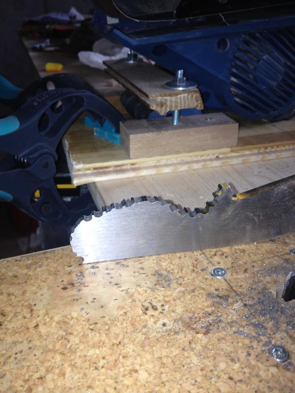

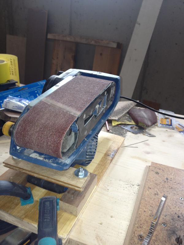

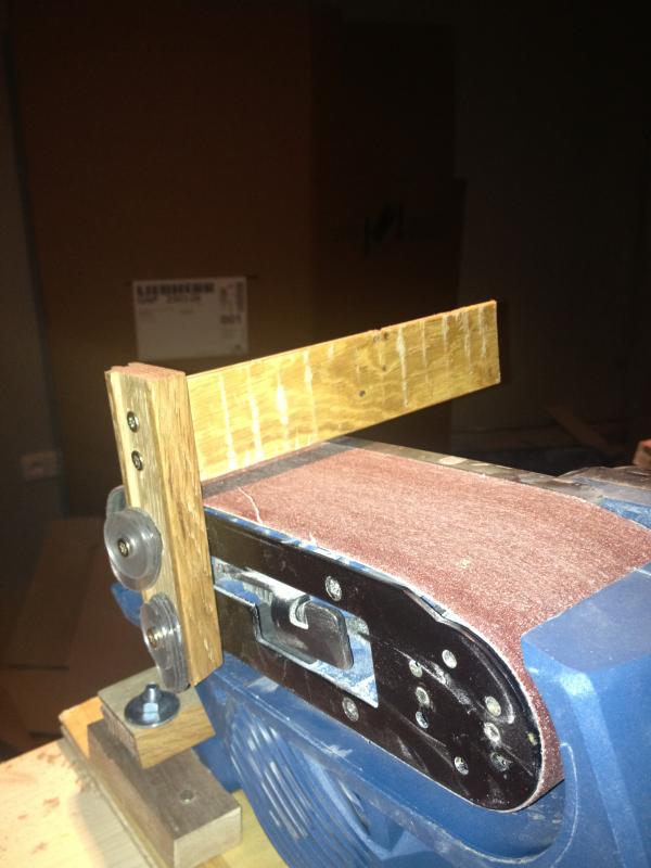

Ich hab grade angefanden mit meinem ersten Messer und dabei folgende Bilder gemacht:
Unter dem Stück Korklaminatboden ist eine Stichsäge mit Metallblatt montiert, damit wurde die Kontur nach dem Ausbohren nachgeschnitten.
Auf den Bildern nicht zu sehen: Schraubstock und ein paar Feilen, eine Metabo-Bohrmaschine in einem Wolfcraft-Bohrständer und sonst noch ein wenig Kleinkram.
Den Anschlag für den Bandschleifer werde ich nochmal überarbeiten damit ich am Rand rausfahren kann, für die Idee war es gestern schon zu spät, die kam mir heute als ich die Bilder angesehen hab. Wahrscheinlich werden ich auch noch eine zusätziche Auflageplatte unter das Schleifband montieren damit das Bandschleifergehäuse nicht mehr im Weg ist.
Hab leider derzeit recht wenig Zeit daher geht nicht so viel weiter aber ich bin selber schon gespannt wie mein Erstlingswerk wird.

Weil immer wieder der Bandschleifer angesprochen wird: ich hab mir den abgebildeten Bandschleifer nicht zum Messer machen gekauft sondern für die Holzbearbeitung. Ich hab nur derzeit keine Möglichkeit mir einen ordentlichen zu bauen oder zu kaufen, außerdem brauch ich noch keinen. Vorübergehend muß das für mich mal reichen.

der Bandschleifer ist meiner Meinung nach ungeeignet, da er zum schärfen von Messern gedacht ist. Das kurze Stück für den Flachschliff ist zu klein, um daran vernünftig arbeiten zu können. Man könnte das Teil vielleicht etwas umbauen, dann wirst Du aber schnell feststellen, dass 500 Watt doch recht mau sind. Eine fehlende Drehzahlregelung beschränkt Dich außerdem. Wenn Du 300 Euro ausgeben kannst, würde ich über einen Eigenbau nachdenken.
