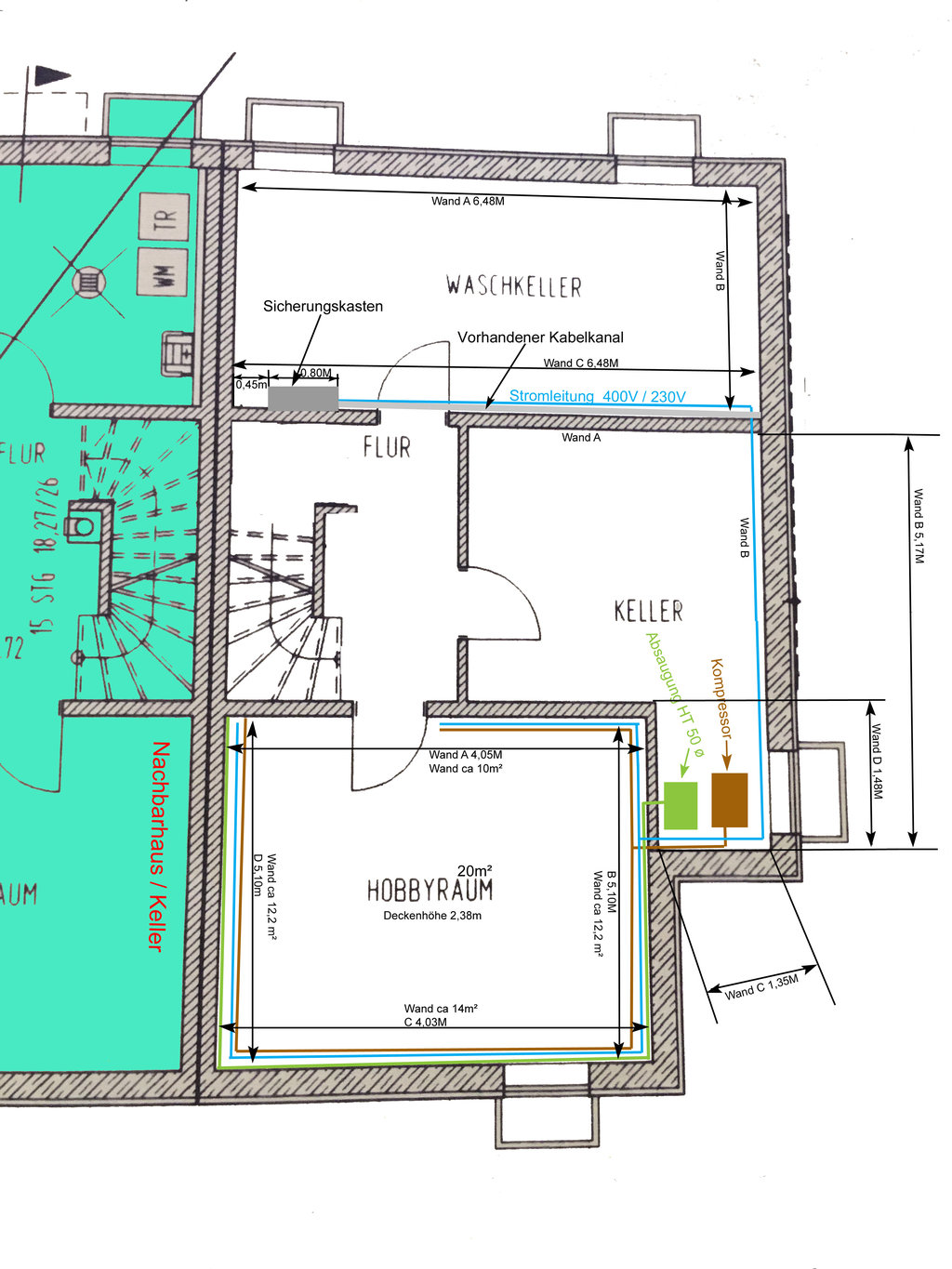

Hallo liebe Forengemeinde,
Ich wohne erst seit kurzem in einer Doppelhaushälfte, nun will ich im Keller eine Werkstatt einrichten.
Jetzt ist es so dass der Raum der dafür infrage kommt mit einer Seite zum Nachbar Keller grenzt der kein
Stahlbeton ist sondern aus Lochziegel besteht. Sprich Mauer an Mauer, ich möchte dass wenig bis kaum Lärm
nach außen oder zum Nachbarn in Keller und Haus dringt. Nicht das der gute Herr noch zur Fackel und Mistgabel greift.
Zum besseren Verständnis habe ich einen Ausschnitt aus dem Bauplan angehängt. Mit allen relevanten Daten.
Werkstatt soll in den Hobbyraum. Natürlich sollte es so Preiswert wie möglich sein.
Es wird Holz und Metall bearbeitet, Maschinen die ich benutze sind:
Flex, Bandschleifer, Tellerschleifer, Kreissäge, Kompressor, Tischbohrmaschine,
Staubsauger, Hammer, Kappsäge, um mal die Lauten Kandidaten zu nennen.
Was ich verstanden habe ist der Unterschied von Körperschall und Luftschall.
Wollte eh die Werkstatt innen mit OSB3 Verkleiden.
Wie sollte ich die Wand zum Nachbar hin gestalten?
Reicht bei den anderen Wänden Holzverlattung und OSB3?
Holzständerbauweise mit Dämmung hätte ich jetzt geplant oder gibt es bessere Lösungen?
Welches Dämmmaterial solle ich einbringen? Und wie Dick
Wie entkopple ich diese? Spezial Dübel oder Moos Gummi unter die Latten. Über hilfreiche Tipps und Erfahrungen
würde ich mich freuen vielleicht hatte ja schon jemand ein ähnliches Problem.

Ich würde die Wand zum Nachbarn mit einer Vorsatzschale völlig Entkoppeln. Also von der Decke aus wie einen Vorhang eine Gipskartonschalung vorhängen doppelt beplanken damit es möglichst stabil und Schwer wird dann dämmt das auch. Selbstverständlich die Aufhängung auch Entkoppeln. Doppelt beplanken und mit Steinwolle hinterfüllen. Günstig und wird dir den Luftschall so gut wie völlig nehmen. Körperschll läßt sich nur durch Gummifüße oder ähnliches vermeiden.
Ich habe eine Innenausbaufirma und solchen akustischen Aufrüstungen machen wir regelmässig.
Wie Geonohl richtig schreibt ist die beste Lösung ein "Raum im Raum"-Konzept, dies wir z.B bei Tonstudios verwendet, ist jedoch extrem aufwändig und teuer.
Die Zwischenwand zum Nachbarn besteht laut Plan wie bei Doppelhäusern üblich aus Doppelmauerwerk. Normalerweise (falls kein Pfusch am Bau) wird dazwischen eine Styropor oder feste Mineralwolle verbaut um die Körperschallübertragung zu vermeiden (die ist nämlich schwer nachträglich in den Griff zu kriegen). Luftschalltechnisch dürfte bei Doppelmauerwerk schon nicht viel durchgehen.
Bevor du anfängst, lass doch mal die Kreissäge und den Kompressor an und geh rüber zum Nachbarn und kuck mal wieviel Lärm rüberkommt. Das dürfte nicht allzu viel sein.
Bei Bedarf Ich würde einfach ne Vorsatzschale hochziehen wie Mekki schreibt. Z.B. mit Holz-UK (mind. 58x58mm) und mit OSB beplanken. Besser ist eine dopplete Beplankung aus unterschiedlich dichten Materialien. Also z.B. Gipskarton und dann OSB. Vorteil vom OSB ist du kannst alles einfach aufhängen ohne Dübel. Hinter der UK 50mm Holhraum lassen (da drin kannst du auch deine Kabel verlegen) und den gesamten Holhraum (also die 50mm + die Stärke deiner Kanthölzer mit schwerer Mineralwolle (mind. 75 kg/m3) ausfachen.
Die Kanthölzer unterlegen mit Moosgummi oder besser mit Neoprenband und freistehend von Boden zur Decke aufstellen, am besten ohne Befestigung an der Rückwand (du kannst dann aber keine 500 Kilo Werkbank dran hängen). Aufpassen dass weder die Kanthölzer noch die Beplankung irgendwo an die Aussenwände, Boden oder Decke stossen (Schallbrücke). Falls du doch an der Rückwand aufwängen willst, gibt es im Trockenbauhandel Schwingungsabhänger.
Umlaufend zwischen Beplankung und Seitenwänden/Boden/Decke eine Fuge lassen und mit Silikon ausspritzen.

Vielen dank, für die ganzen Antworten.
Ich selber höre sehr wenig was der Nachbar macht, Fernseher am Abend ist dumpf hörbar steht vermutlich direkt an der Wand und wenn er die Musik mal lauter macht.
Und einmal habe ich gehört wie er mit einer Handsäge was geschnitten hat als ich im Keller war.
Werde auch mit ihm sprechen wegen der Werkstatt im Keller nur wollte ich schon eine Lösung parat haben.
Selbst wenn er sagt ne is ok vom Lärm, werde ich trotzdem was gegen den schall unternehmen.
Da ich einfach so viel machen möchte wie mit einfachen mitteln zu erreichen ist.
Ich möchte halt auch zu ungewöhlichen Zeiten dort dinge machen, Sonntag, nach 20 uhr, 6-7 stundem am Stück arbeiten usw ohne Rücksicht nehmen zu müssen.
Mein Plan ist es jetzt die Wand zum Nachbar so aufzubauen.
Vorsatzschale aus Holz entkoppelt, Dämmung ca 40-50mm, Rigips 12,5mm in zwei lagen aufzubringen, dann 1 schicht OSB vermutlich 18mm.
Mit einer Fuge die ringsum verläuft und die ich mit Silikon verschließe. Soll ich die Rigipswände verspachteln oder ist das unnötig ?
An die wand Kommt eine lange Werkbank mit Schubladen und oben drauf meine Maschinen die leise sind plus eine French Cleat Verlattung.
Anlassofen, Tellerschleifer, Tischbohrmaschine, usw würde die Werkbank zum Boden entkoppeln mit Gummi, muss oder soll ich sie zu wand auch entkoppeln ?
Die anderen Wände hätte ich jetzt mit OSB verkleidet und drunter Latten verschraubt ohne besondere Entkoppelung
Ps Das Haus ist Baujahr 2000
Wenn Du die Bank an der Wand befestigst bekommst du eher Probleme. Es gibt eintkopelnde Verankerungen; einfacher währ sicher die Bank nicht zu befestigen und einfach schwerder zu machen.
