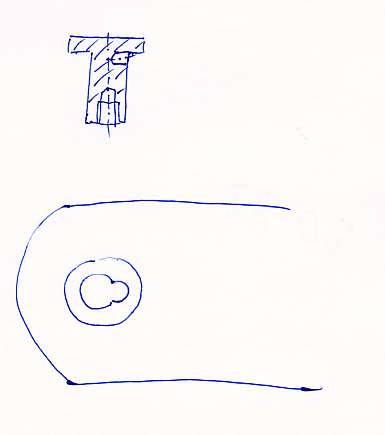

Hallo Hobby,
ich würd mir das mit der D-förmigen Achse aus dem Kopf schlagen. Ist erstens von der Lagerung her nicht optimal und zweitens von hand kaum herstellbar. Und über ein Werkzeug mit Presse denke ich braucht man als Hobby-Messermacher gar nicht nachdenken. Die Serienhersteller machens halt, weils industriell billig herzustellen ist.
Meine Vorschläge:
Wenn du einen Folder mit Tip-Down Clip machst, kannst du die Achse mit dem Clip gegen Verdehen sichern. (siehe meinen ersten Eigenbau)
Ein anderer Vorschlag wäre folgender:
2 mm Loch in die Achse bohren und in der Platine eine kleine Ausnehmung reinfeilen. Verdrehsicherung mittels Kugel oder Stift.
Siehe Skizze.
Edit: zu dem Vorschlag mit den Tellerfedern. IMHO bringt das nichts, da das Moment von der Klingenspitze auf die Federn ziemlich groß ist. Das bedeutet, sind die Federn schwach vorgespannt weicht die Klinge bei seitlicher Belastung aus, sind sie fest vorgespannt läßt sich das Messer schlecht öffnen.

Soweit ich das aus dem Terzuolabuch noch in Erinnerung habe, macht er das mit nem einfachen Stanzwerkzeug und Hammer.
Aber wiegesagt, die Angst vor Verdrehen kann man wirklich vernachlässigen.

hab gestern zufällig im Buch von Terzuola gelesen, wie er es macht: Er verengt einfach eine Seite der Bohrung, indem er mit einem Durchschläger und einem dicken Hammer das Material dort streckt. Das wird zwar sicher nicht wirklich D-förmig, aber die auftretenden Kräfte wird es locker halten.
Gruß, Jan.
