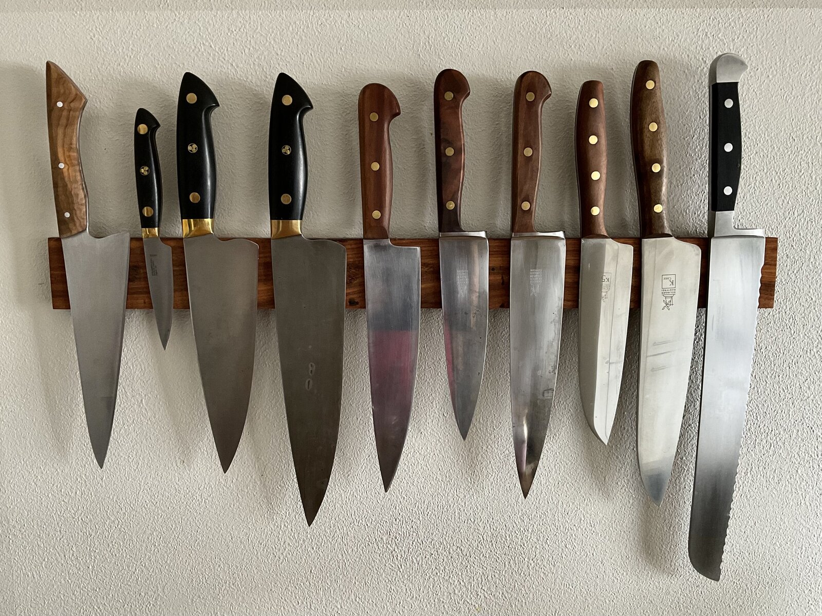

Wenn Du mit Gemüse überwiegend kleinteiliges meinst und rosta kein Thema ist, schwöre ich auf das kleinere Herder 1922.
Schau‘ Dir mal die Größeverhältnisse an meiner Hauptleiste an. Das kleinere 1922 ist besonders stabil und dabei sehr führig. Das große 1922er ist unter den Chefmessern zwar auch mit das führigste, braucht aber Brettplatz.
Auch spricht der Carbonstahl etwas besser auf den Dick Micro an - im Vergleich zu den rostfreien Herder K, deren Hauptmanko der miserable Foodrelease ist. Sonst ist das K5 eigentlich nahe am perfekten Gemüsemesser, wenn man einen Allrounder sucht.
grüsse, pebe
