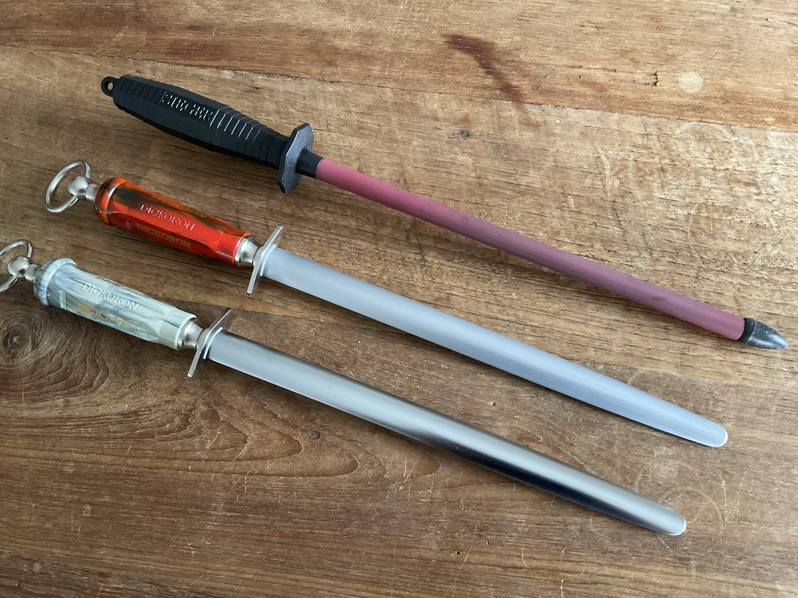

Servus.
Ich habe mir das Herder K5 nicht rostfrei bestellt.
Ich schwanke zwischen dem Sieger und dem Dick Dickoron.
Ich habe hier im forum gelesen das der Dick Dickoron, für schneidwinkel unter 30grad nicht geeignet ist?
Das Herder ist doch nur geringfügig härter als der Dick oder?
Ich weiß nicht wie man sieht.
Welcher der beiden ist besser geeignet.?
Lg

Die Dickeron sind deutlich härter als das K5 . Hier sind dutzende K5 mit dem Dick Micro im Einsatz....geht ohne Probleme.
Der Sieger ist für normales Wetzen eher zu heftig, maximal der Dickeron, besser der Micro.
Der Winkel ist wurscht. Allerdings sind die meisten ab Werk 30 Grad und weniger Klingen in der Regel hochgehärtete Stähle, da macht dann ein Wetzstahl keinen Sinn - vielleicht war‘s so gemeint.
grüsse, pebe

Der sollte um 60 HRC haben und ist damit gut geeignet für den Wetzstahl.
Herder selbst empfiehlt den Dickeron, der hilft besser, wenn man die Messer stärker abstumpfen lässt, ist aber eher grob. Eine deutlich feinere Schneide erhält man mit dem Micro.
grüsse, pebe
Von oben nach unten Sieger, Dickeron, Micro

Bin selber Besitzer von 3 Herder Carbon Messer, also rostende. Empfehle auch den Dick Micro für das regelmäßige Wetzen. Den Sieger kann man verwenden, um das irgendeinmal fällige Schleifen auf Banksteinen / geführten Systemen / bzw. das Einsenden zum professionellen Messerschleifer (z.B. Schanz) noch etwas hinauszuzögern.

Beim wetzen hat man ja eine sehr geringe Auflagefläche . Das bedeutet das dies auch auf den Sieger zutrifft.
Hat ein Messer nicht nur einen spröden / sehr harten Stahl sondern auch noch einen dünnen Anschliff kann das zu Ausbrüchen führen.
Wie gesagt " kann " , Aus Erfahrung hier weiss man , das der Stahl von Herder das gut verträgt.
Wichtig ist das man keinen großen Druck ausübt....sondern nur führt...dann passiert so schnell nix
Das Herder K5 rostend ist aus 1.2519 gehärtet auf ~61,5 HRC und lässt sich, wie gesagt, mit dem Dick Micro hervorragend wetzen.
