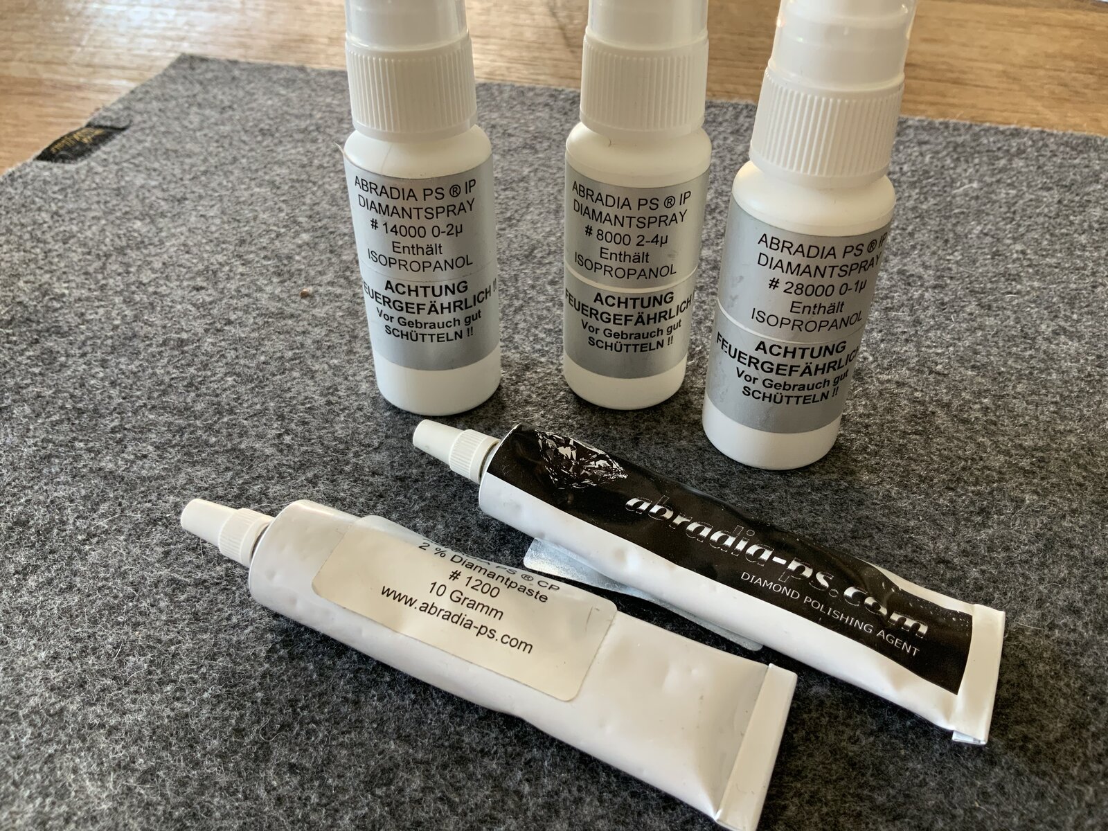

Leder pur oder mit den typischen Feinpasten ist ein völlig anderer Körnungsbereich als die beiden Dick Stäbe.
Mit Leder pur entfernst Du bestenfalls Reste von Graten, da ist noch nicht mal eine Schleifwirkung von 10.000er plus vorhanden. Aber ja, gut möglich, dass sich ein Restgrat, der sich bemerkbar bzw. selbständig macht, entfernt wird.
Die beiden Dicks sind irgendwo im unteren vierstelligen Bereich von der Schleifwirkung.
Ich hab‘ gutes Diamantspray, runter bis 1.200 - das ist alles weit von der Wetzwirkung entfernt - auch weil der Metallstab punktuell eine ganz andere Wirkung als das Leder hat.
Stark ballige Klingen an Outdoor- oder auch Klappmesser, sind ein anderes Thema, wenn es um‘s Nachschärfen geht. Vielleicht noch fette Solinger in ballig.
Bei nagelgängigen Klingen habe ich mit dieser Methode keine guten Erfahrungen gemacht - wofür auch immer.
grüsse, pebe
