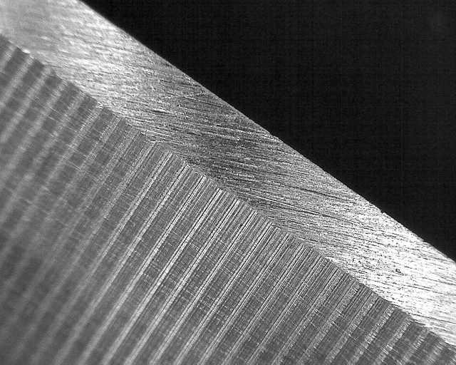

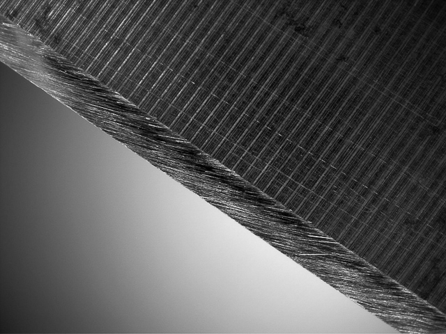

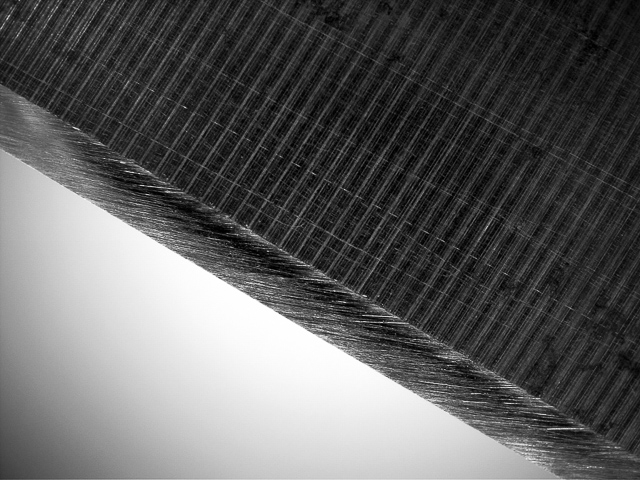

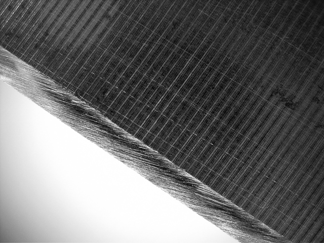

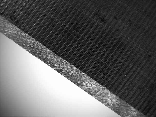

Ausgangspunkt:

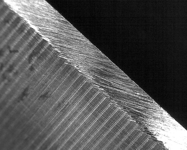

Vergrößerung etwa 200x. Da komme ich gleich drauf zurück. Im Bild sieht man deutlich, dass die Schneide ziemlich tiefe Riefen hat. An anderen Stellen zeigte es sich, dass wenigstens drei verschiedene Schneidenwinkel in der Fase waren.

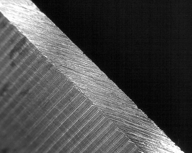

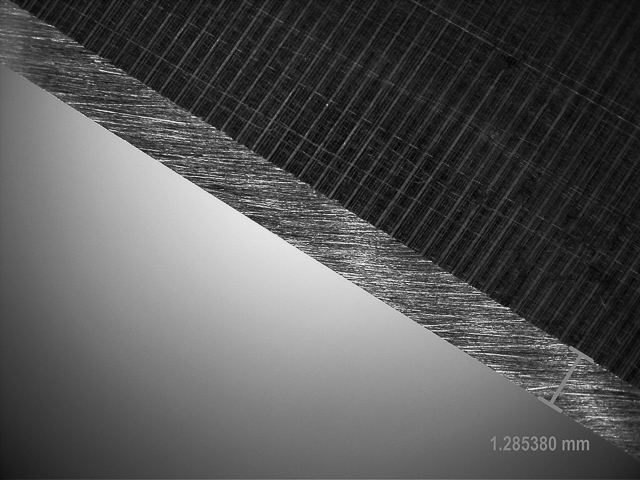

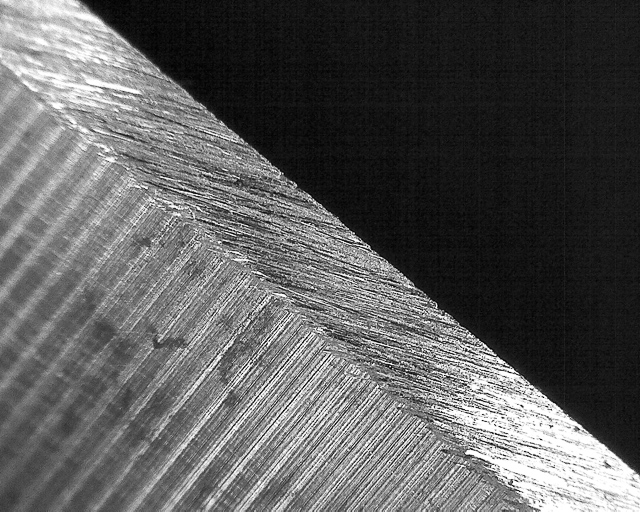

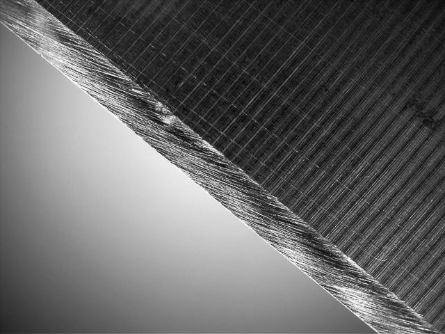

Erster Schritt, markieren mit Edding, Wicked Edge 50er Körnung, 20° Schneidenwinkel.

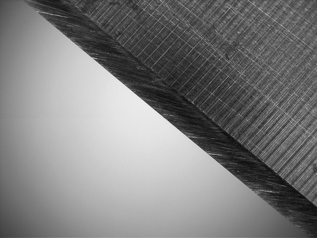

Die Vergrößerung habe ich zurückgeschraubt. Maximale Vergrößerung, also etwa 200fach, mit dem USB Mikroskop war auf Dauer zu umständlich. Die Klinge blieb eingespannt, das Mikroskop wurde frei Hand gegen die Schneide gehalten. So ein einigermassen ordentliches Bild hinzukriegen, ist bei der geringeren Vergrößerung deutlich einfacher. Also zurück auf etwa 50fache Vergrößerung.
Zum Maßstab: Die Schneidfase im Bild ist etwa 1,3mm breit

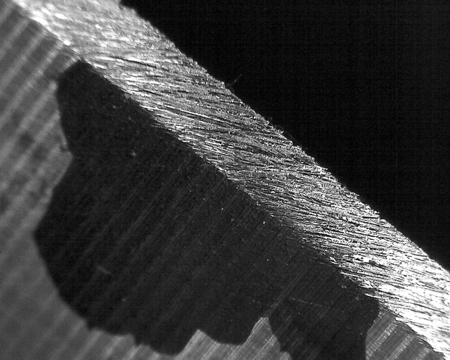

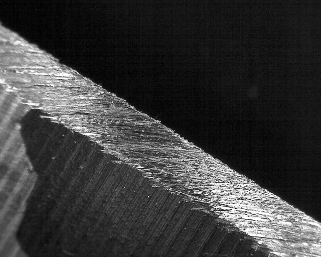

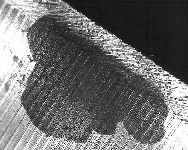

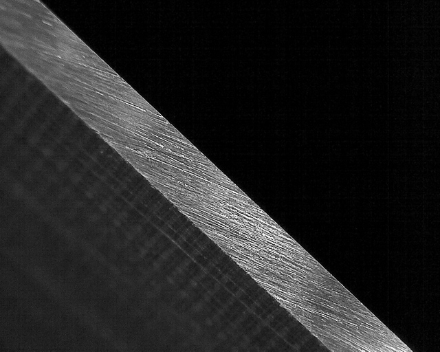

50er Diamant sieht so aus, nach 50x über jede Seite gefahren
50er Diamant, 250x

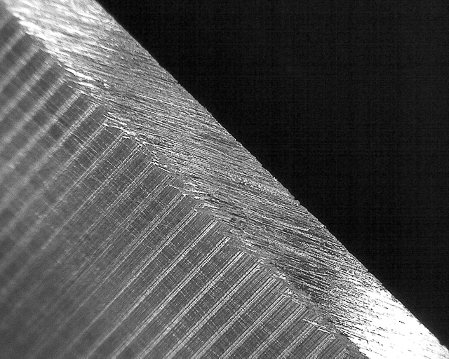

Weiter mit 80er, 100x drüber
Und 80er, 200x. Edding wieder abgewischt.

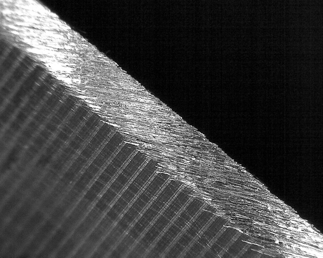

Weiter gehts mit den 100ern. 100er Diamant sind ja beim Basisset dabei. 100x drüber
100er, 200x über die Schneide
Gleiches Spiel mit den 200er, 100x drüber
Immer noch 200er, 300x drüber
400er Diamant, 100x über die Schneide gezogen
Immer noch 400er, 200x drüber

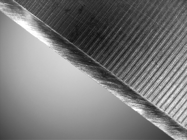

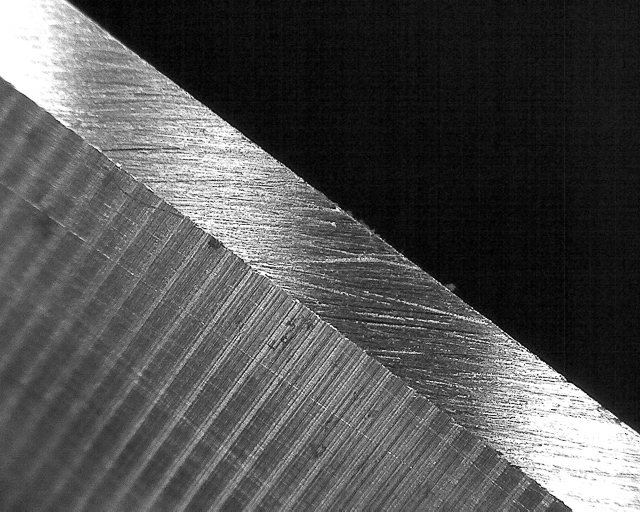

Weiter mit den 600er Diamant, 100x
600er Diamant, 300x
Fazit an der Stelle:
Die groben Macken sind raus, die Schneidfase geht sauber gerade über die ganze Klinge
Schärfe: Das Ontario rasiert in diesem Status die Haare vom Arm. Wem das reicht, der braucht also keine feineren Steine.
Zeitaufwand: Geschätzt eine Stunde. Fürs Schleifen. Ich sass natürlich länger dran: pro Schritt soviele Bilder machen, bis eines dabei war, das einigermassen passt, den Fortschritt dauernd kontrollieren usw. So tiefe Macken habe ich aber auch bei keinem anderen Messer.
Bei den feinen Steinen hättens vermutlich ein paar Züge weniger auch getan. Wer am Schluss eine spiegelpolierte Schneide haben will, soll aber gerade bei den gröberen Schleifsteinen mehr Zeit investieren, bis auch sicher keine Schleifspuren vom vorigen Arbeitsschritt mehr zu sehen sind. Wenn, wie hier, auch beim 600er noch einzelne Riefen zu sehen sind, muss man sonst wieder ein paar Stufen zurückgehen, und sich wieder von grob auf fein vorarbeiten.

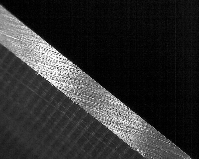

Wicked Edge 800er Diamantstein, 100x über die Schneide (die Nachkommastellen gibt die Software vor, einigen wir uns auf 1,3mm Breite der Fase)
Wicked Edge 800er, 200x
Was oben links im Bild wie eine Macke in der Klinge ausschaut, ist keine. War ein Verwackler, während der Sensor ausgelesen wird.

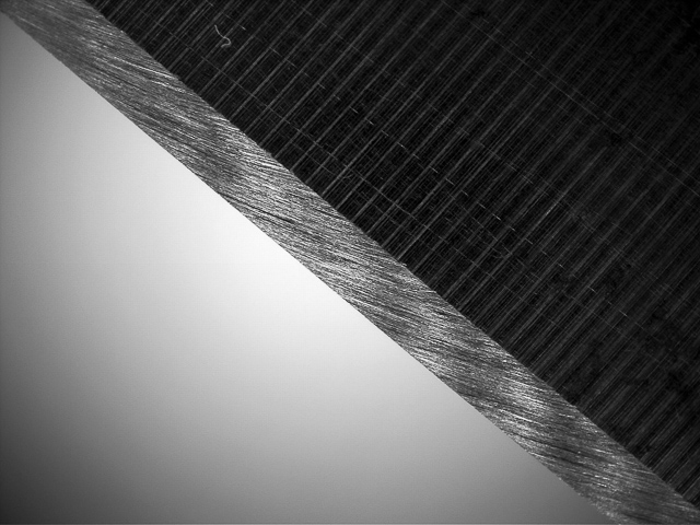

Wicked Edge 1000er Diamant, 100x
Wicked Edge 1000er Diamant, 200x
Wicked Edge 1200er Keramik, 100x
Wicked Edge 1200er Keramik, 200x
Wicked Edge 1600er Keramik, 100x
Wicked Edge 1600er Keramik, 200x
Auch in dem Bild sind die kleine "Macken" vorne in der Schneide keine Macken, sondern Überstrahlungen
Mit den 1600ern hör ich normalerweise auf. Noch schnell abziehen mit dem Wicked Edge Lederriemen oder einem Spannriemen, fertig.

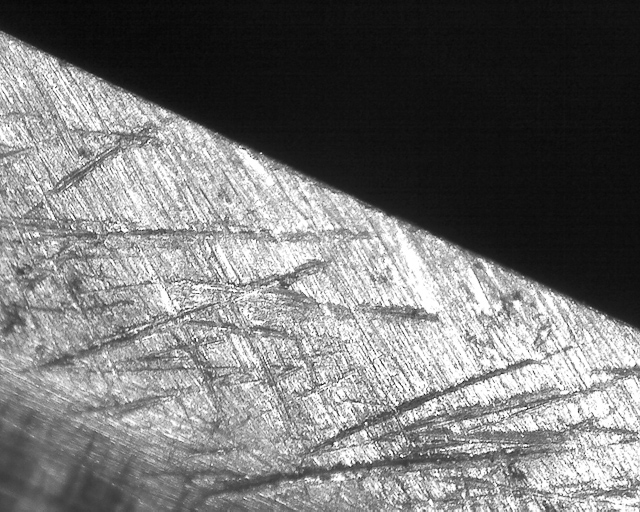

Die mikrofeinen Keramiksteine swind noch eine Stufe feiner: "Körnung" 1,4µ/0,6µ.

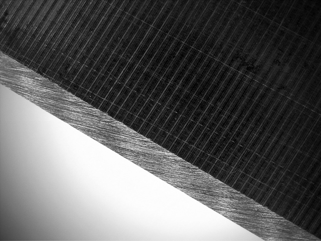

Mikrofein 1,4µ, 200x
Mikrofein 0,6µ, 200x
Ich hab hier aufgehört. Wie man sieht, wird zwar die Schneide immer feiner. Aber es sind noch ein paar Schleifspuren von einem vorangegangenen Schritt zu sehen. Die kriegt man mit den Keramiksteinen auch nicht mehr raus, dazu haben die feinen Steine viel zu wenig Abtrag.
Wer bis zur Spiegelpolitur schärfen will, darf also nie zu früh auf die feinere Körnung wechseln.
