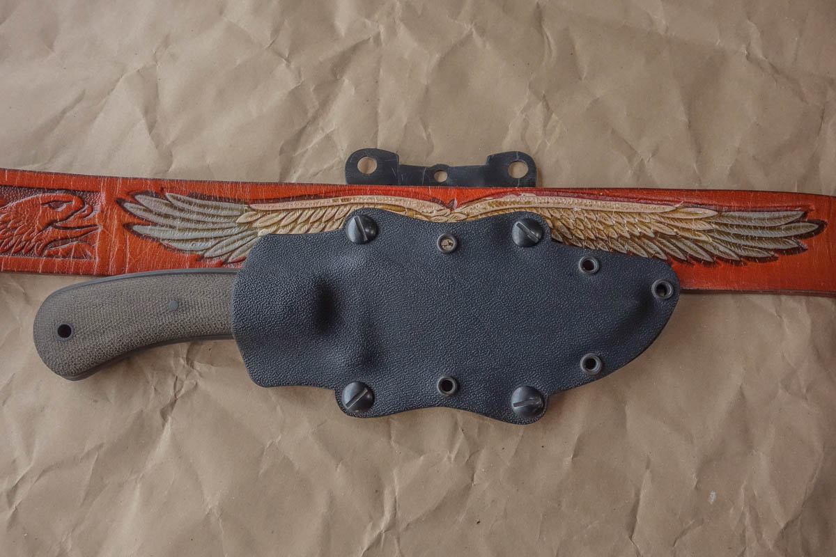

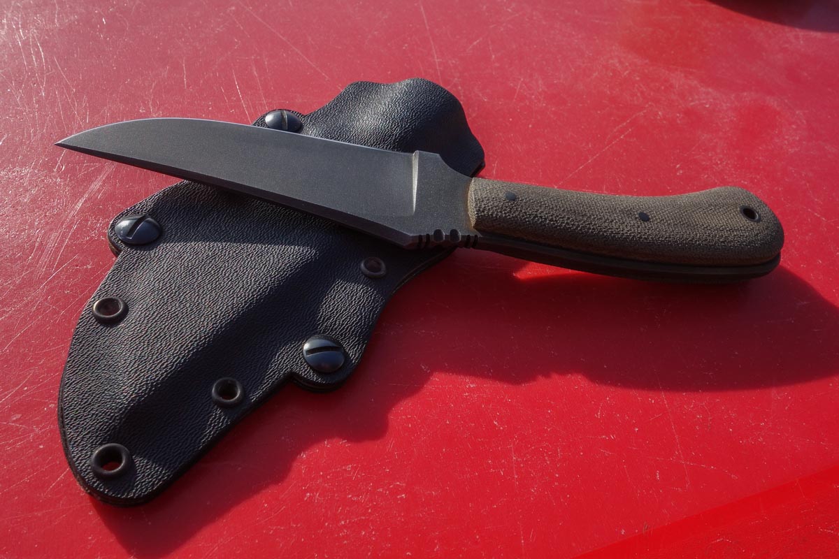

Die Scheide - das sei hier schon mal vorab betont - ist funktional gesehen ein Prachtstück. Sehr schlank mit superber Paßform und bestem Sitz. Ausbaubar durch montierbare Kydex-Gürtelschlaufe in verschiedenen Abständen anhand von diversen Unterlegscheiben und Schrauben verschiedener Länge. Dazu noch eine Metallklammer zum Aufklemmen auf den Gürtel (quer). Ohne die Montagen platt wie eine Flunder.
Der Sitz des Messers in der Scheide kann durch die zusätzlich zu den Nieten verbauten Schrauben von locker bis stramm nivelliert werden. Die mit Abstand beste Kydex, die wir bisher in den Händen hatten. Mit weichem Filz ausgeschlagen ist sie zum Schutz des Messerchens. Womit wir bei ebendiesem angekommen wären :eek:!

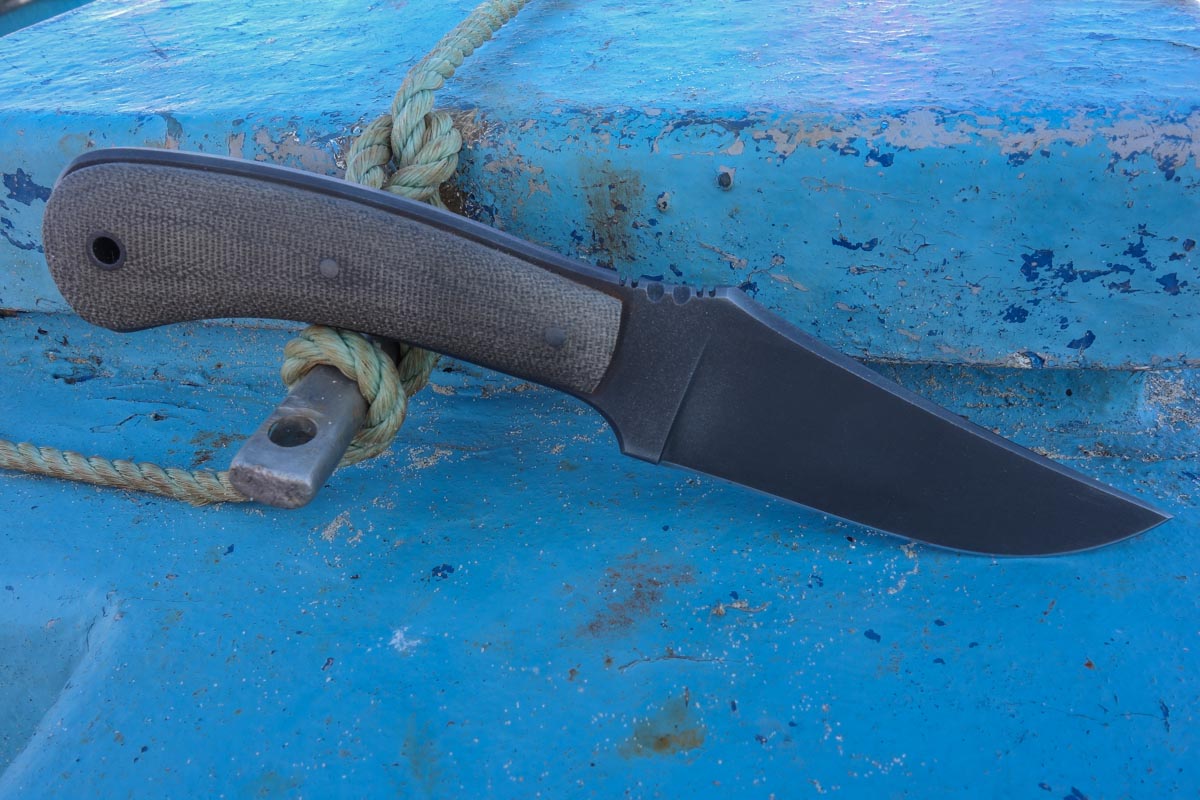

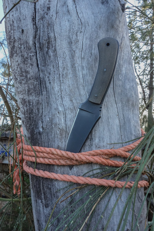

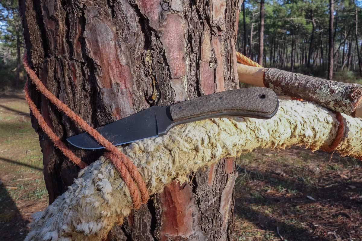

Das WK II Blue Ridge Hunter

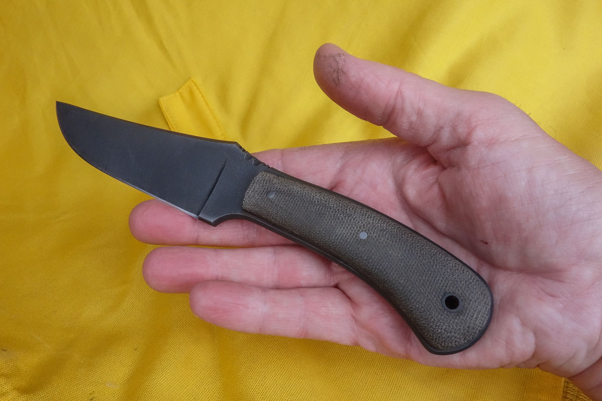

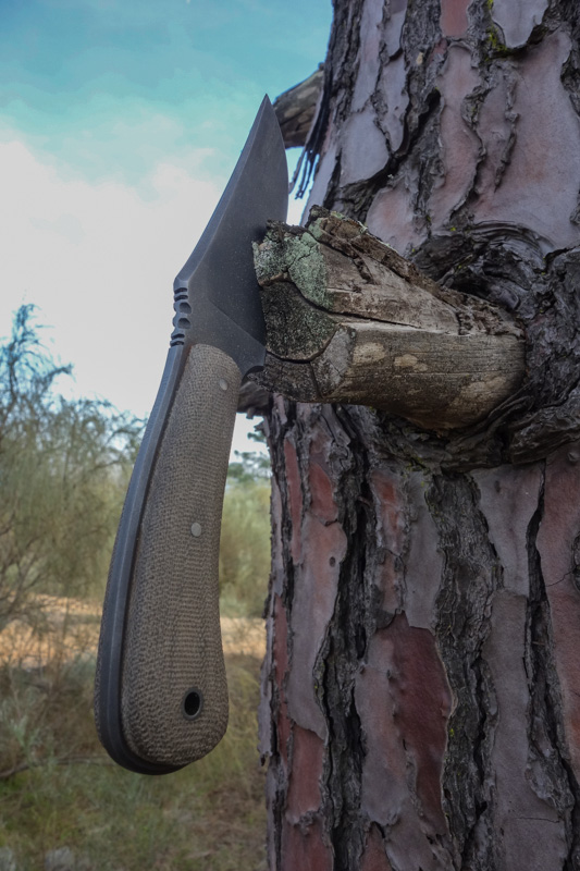

Das skelettierte Full-Tang-Messer liegt satt und bequem in der Hand. Das oliv-farbene Micarta hat eine leicht strukturierte, abrutschsichere Oberfläche. Wenngleich wir die strukturierten Holzgriffe von Winklers Messern sehr mögen, kommt uns in diesem Fall das robuste Micarta sehr entgegen. Die Jimpings sehen nicht nur gut aus, sondern bilden auch eine bestens abgestimmte Daumencouch. Der Zeigefinger liegt gut geschützt in der „Kuhle“ hinter dem Fuß des Ricassos, das einen abrutschsicheren Self Guard bildet.
Der leicht gekrümmte Griff gewährt insgesamt einer kleinen Hand eine perfekte Haltung und macht langes und intensives Arbeiten zum Vergnügen. Der Beginn der scharfen Schneide nur 6 mm hinter dem am Ricasso positionierten Zeigefinger ermöglicht druckvolles Schneiden.

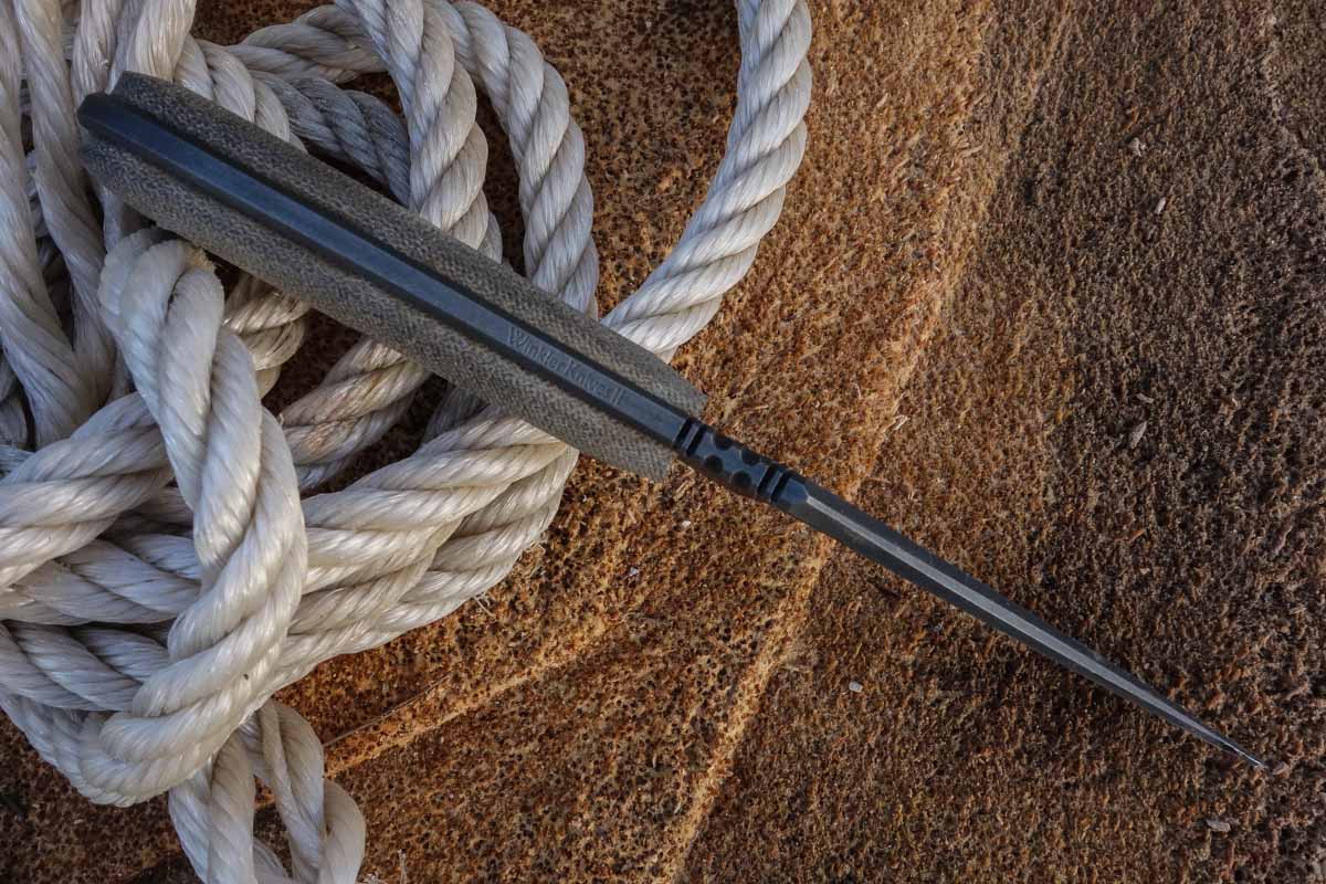

Die dort 5,4 mm dicke Klinge trägt ein dunkelgraues „no-glare Caswell finish“ und kommt absolut rasurscharf aus dem Karton. Sie ist durch die widerstandsfähige Beschichtung gut gegen Korrosion geschützt. Beschriftungs-Klimbim gibt es nicht. Lediglich „Winkler Knives II“ ist kaum sichtbar grau in grau im Bereich der Griffschalen oben in den Klingenrücken graviert.
Der leicht konvexe Anschliff der Klinge geht in eine Fase von einem Millimeter über. Der Gesamtschneidenwinkel beträgt etwa 30 Grad. Auch wenn unsere absolute Vorliebe einer ballig auf Null geschliffenen Klinge gilt, haben wir gegen die anliegende Geometrie keine Einwände, dient sie doch der Stabilisierung des kleinen Boliden. Und der „haut“ im besten Sinne des Wortes rein :love-struck: …
Diese Geometrie in Verbindung mit dem 80CrV2 nämlich macht das Blue Ridge Hunter zu einem carbonaren Biest. Wir haben es malträtiert und dicke Kiefernknüppel hergenommen, geschält, mehrfach gekürzt, Äste abgeschlagen. Es entgegen unserer normalen Gewohnheiten als Haumesser eingesetzt. Ohne dabei seine Rasureigenschaft zu beeinträchtigen.
Wir sehen Ähnlichkeiten bezüglich Toughness und Stehvermögen mit dem ebenfalls von uns „gequälten“ CPM 3V in Gestalt der beiden BRKT-Messer „Ultra-Lite Bushcrafter“ und „Kephart“.

Sehr solide anthrazitfarbene Kydexscheide mit variabel montierbarer Gürtelschlaufe und Metall-Clip (etwa 4 cm) für festen Sitz, max. Breite 71,5 mm, max. Dicke inkl. Messer 24 mm

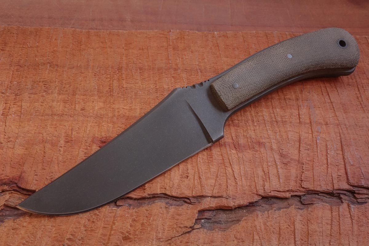

Ich hatte mal für kurze Zeit ein paar Winkler-Messer vorliegen und war auch begeistert.
Wenn ich darf, hier drei meiner damaligen Impressionen (sonst nehm ich sie gleich wieder raus).

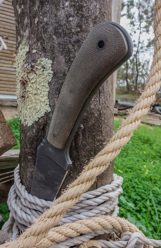

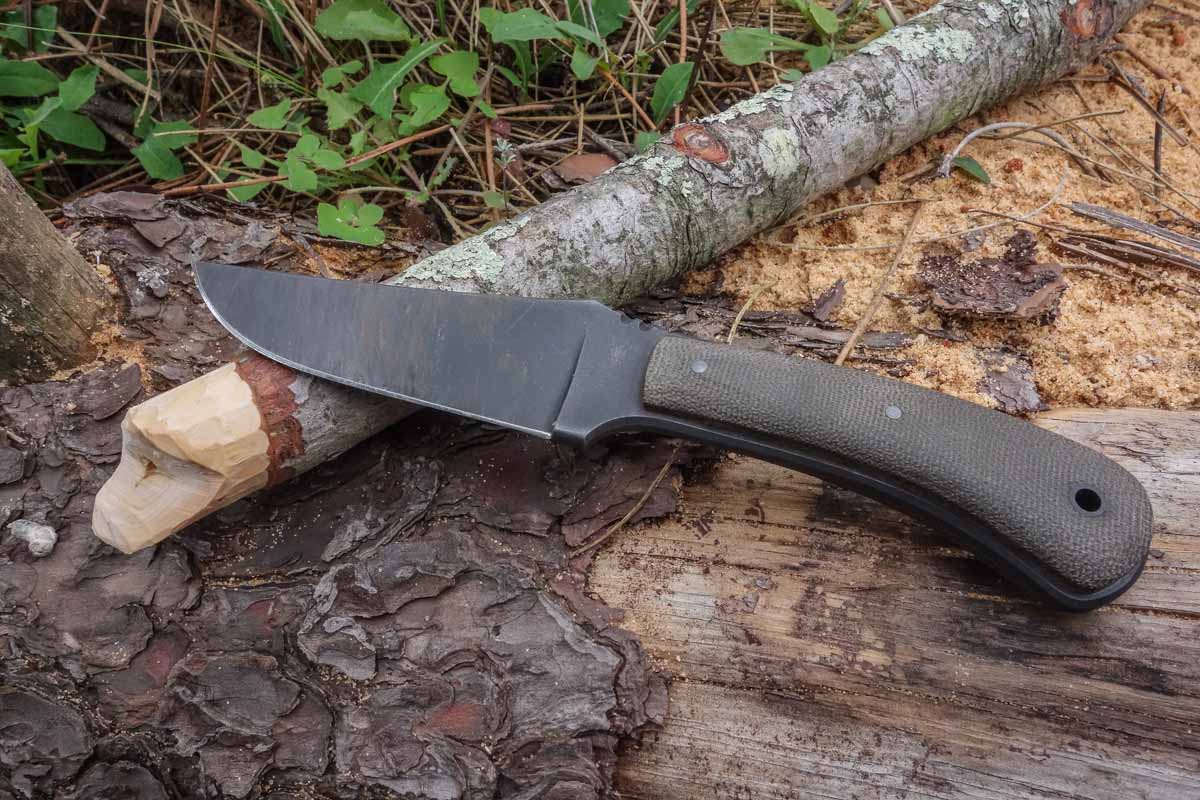

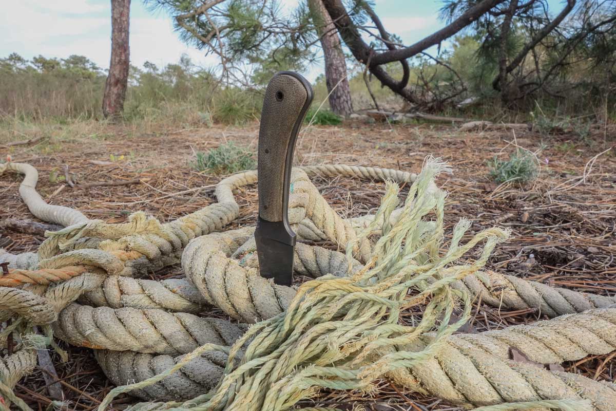

wir waren im Wald der toten Hölzer. Und haben das Winkler nochmal in Pose gesetzt. Bißchen lebendiges Holz haben wir auch wieder aufgetrieben und uns wie gewohnt daran abgearbeitet. Durch den Wald schlendernd …

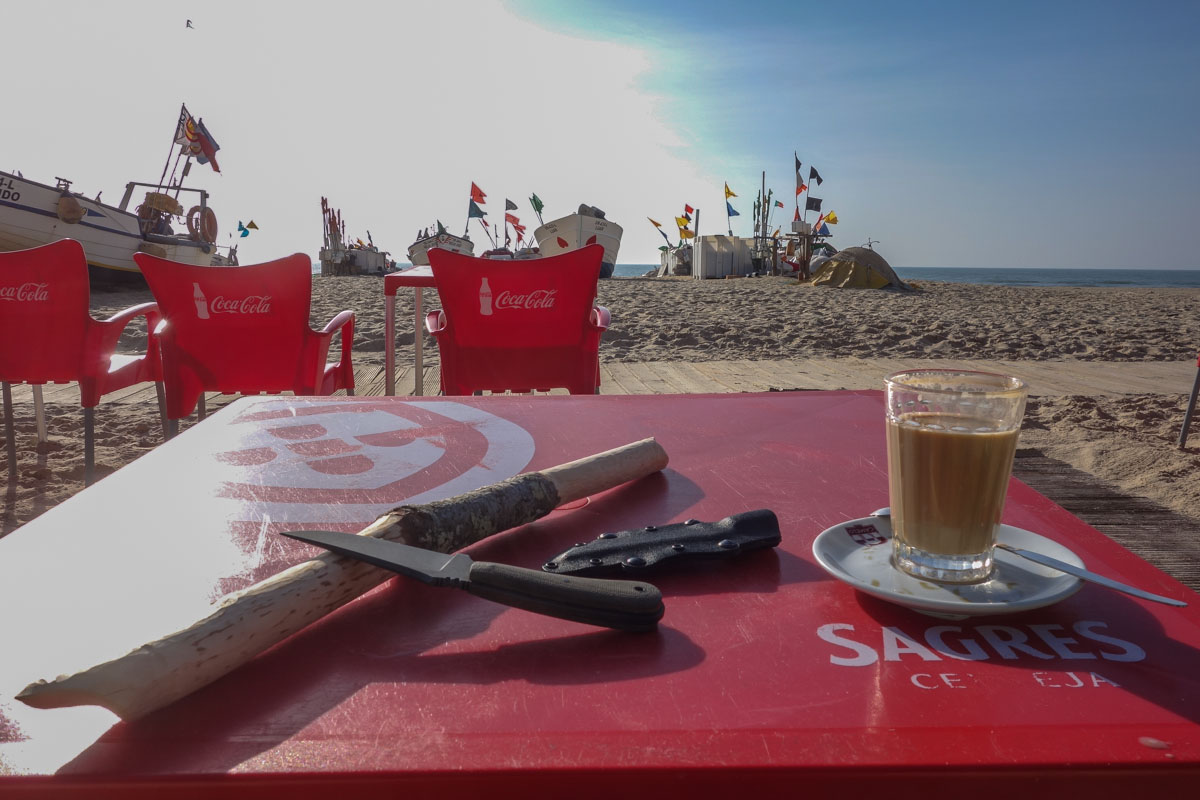

Vorbei an der aufgegebenen Beach Bar - und zurück zum Landy. Im Roadhouse haben wir festgestellt, daß das gute Stück immer noch rasiert. Ein wenig …

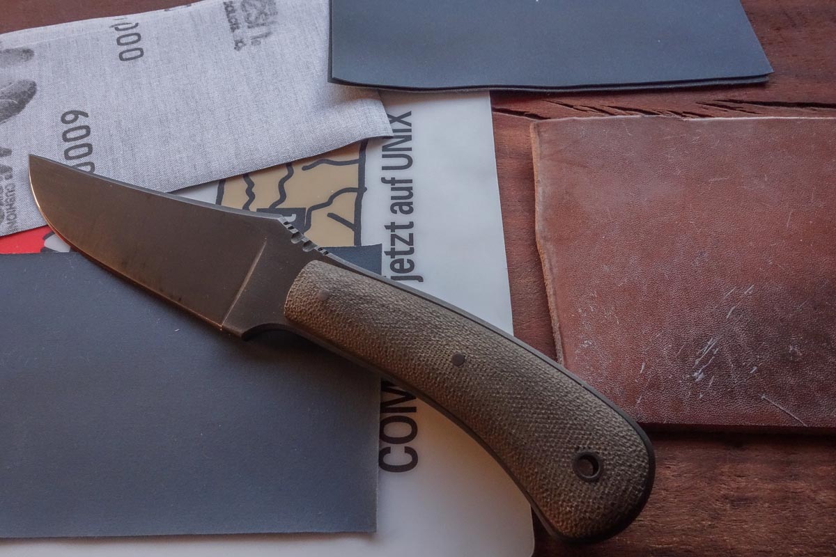

Wir haben es dann als sinnvoll erachtet, ihm mal etwas Pflege zukommen zu lassen. Mit den üblichen Hausmittelchen lag im Nullkommanix wieder volle Leistung an. Auch diesbezüglich also nix zu meckern :)

da sind wir nochmal. Mit etwas Detail-Info. Zunächst haben wir die Struktur des Micarta ins Bild gesetzt. Bilder 1-3 zeigen gut, wie die abgerundeten „Pickel" aussehen. Sie passen auch optisch gut zur Struktur der Kydex.
Diese „Flunder“ ist deshalb so breit (Bild 4), damit auf ihr die zusätzliche Kydexplatte montiert werden kann, die es erlaubt, beim Quertragen einen Gürtel der Breite von gut 4 cm durchzuschieben. Was eine sehr bequeme Trageweise darstellt :super:
Wie gut, stramm und bündig das Messer - trotzdem gut behütet durch die Filzeinlage - in der Scheide sitzt, verdeutlicht noch einmal Bild 5. Bei den größeren Messern ist die Kydex übrigens generell mit Leder bezogen. Auch diese Arbeit wird im Hause Winkler erledigt. Von Daniel Winklers Frau.

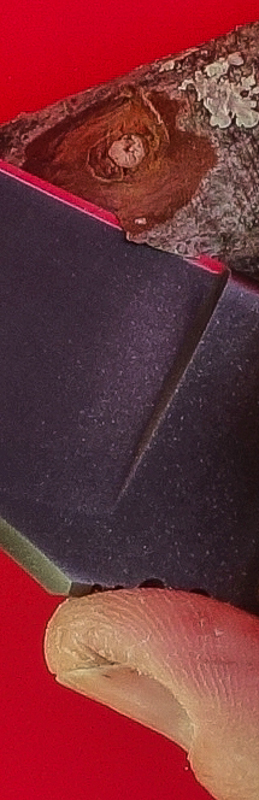

Zum Finish bleibt festzuhalten, daß wir nach mehreren Tagen robustem Umgang mit dem Messer gestern einen Topfschwamm (rauhe Seite) und etwas Spüli zu Hand genommen haben. Die quer zur Klinge entstandenen deutlichen Spuren waren anschließend komplett wieder verschwunden, das Caswell-Finish noch vorhanden.
Das häufige Ziehen aus der stramm eingestellten Kydex hat leichte Längsschlieren auf der Klinge im vorderen Bereich hinterlassen, die aber nicht durch bis auf das blanke Metall gehen. Das Finish stört uns bei diesem Messer übrigens nicht, da es für die Essenszubereitung für uns nicht in Frage kommt. Die Beschichtung macht es pflegeleicht und unauffällig. Sollte es mal um die Wurst gehen, greifen wir an den Gürtel in das Bifur und ziehen „Buffalo Tom“ :p

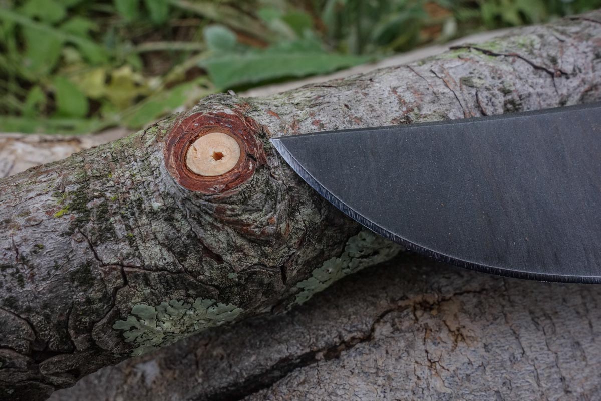

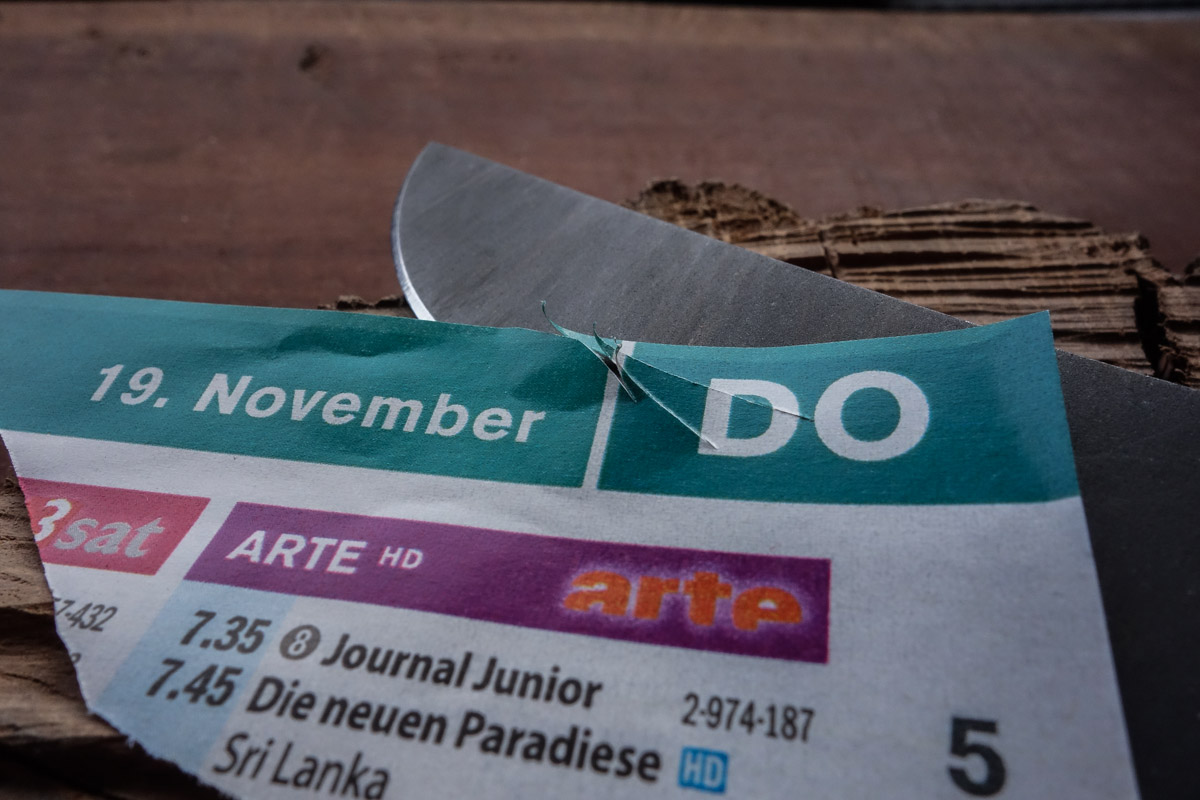

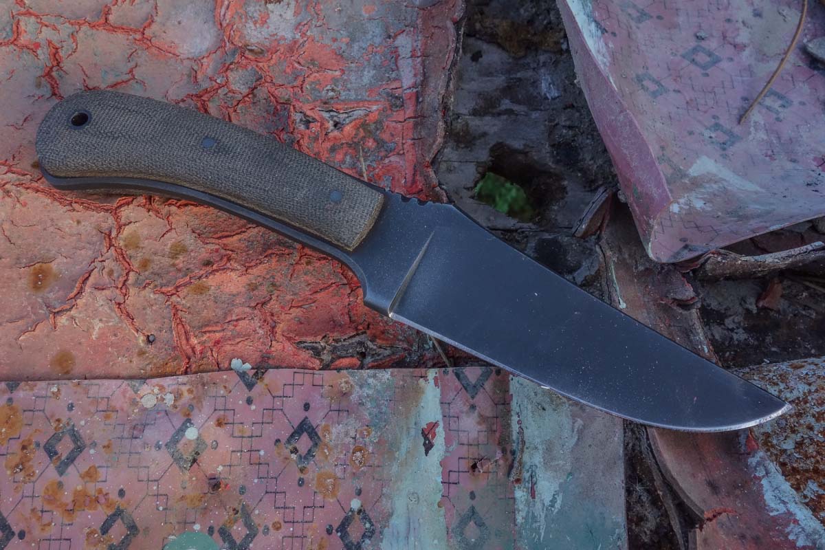

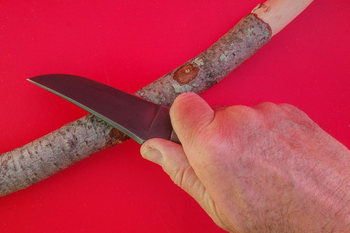

Boas,
zu dieser späten Stunde ein Dankeschön an alle Teilnehmer der Diskussionsrunde :p. Ein letzter Blick noch auf das Wesentliche - das Blue Ridge Hunter …
01 DSC03948.jpg 02 DSC03997.jpg 03 DSC04006.jpg 04 DSC04011.jpg 05 DSC03885 b.jpg 06 DSC03980.jpg 07 DSC03900.jpg
"… schönes Messerchen, guter Macher." …..
Greetz R’n‘R

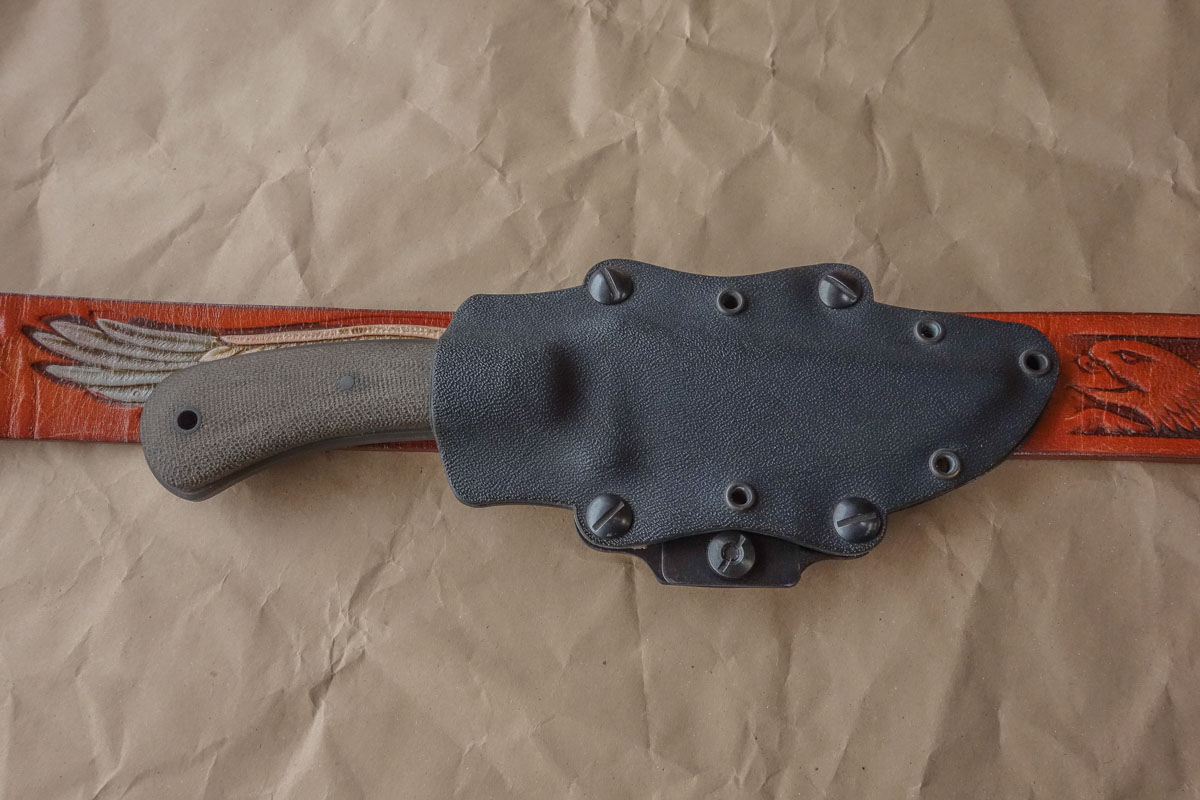

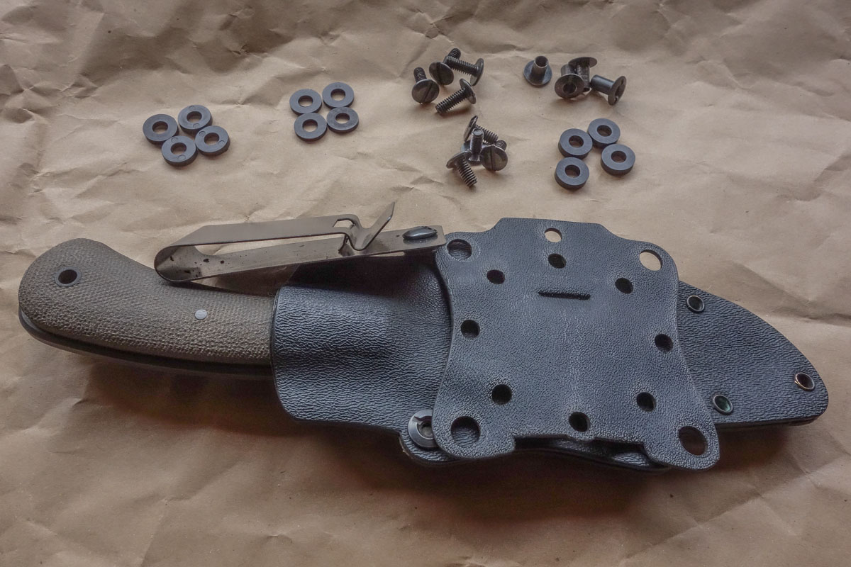

Moin liebe Taktiker,
da wir Euch bezüglich dieses schönen Messerchens aber auch wirklich garnix vorenthalten möchten, liefern wir noch die dezidierten Details zur Kydex und den Montage- und Tragemöglichkeiten in Text und Bild nach.
Zunächst mal der genaue Lieferumfang. Neben der eigentlichen Kydex kommt eine Kydexplatte, die in verschiedenen Abständen hinter die Kydex montiert werden kann. So kann das Messer schön wackelfrei an Gürteln verschiedener Stärke getragen werden. Es stehen zwei Sätze längerer Schrauben und ein Satz längerer Hülsen zur Verfügung. Dazu 3 Satz unterschiedlich dicke Unterlegscheiben. Da geht was.
Dann die Metallklammer, die vermittels einer Schraube/Hülse an der Kydexplatte befestigt werden kann. Sie wird zunächst auf die Platte aufgeclipt, dann festgeschraubt. Nun wird die Kydexplatte mit Klammer auf die Kydex geschraubt. Das Messer kann - bequem - quer am Gürtel getragen werden.
Innerhalb der Klammer gibt es eine Metallnase, die in eine Kerbe in der Kydexplatte greift, wenn die Kydex auf den Gürtel aufgeclipt ist. So kann zwar das Messer nebst Kydex auf den Gürtel aufgesetzt und abgenommen werden, aber es kann nicht herunterrutschen. Der abgebildete Gürtel ist 3,5 cm breit. Mein anderer 4 cm. Funktioniert bei beiden Gürteln locker.
Will man nicht clippen, sondern das Messer fest am Gürtel tragen, läßt man die Metallklammer weg und verschraubt unter Zuhilfenahme der Unterlegscheiben nur die Kydexplatte in gewünschtem Abstand. Längs oder quer. Auch dann gehen beide Gürtel gut durch.
Wir haben alles abgeschraubt und stecken das Messerchen mit der nackigen Kydex in Hosen- oder Jackentasche.
01 DSC04453.jpg 02 DSC04454.jpg 03 DSC04456.jpg 04 DSC04455.jpg 05 DSC04458.jpg 06 DSC04459.jpg 07 DSC04462.jpg 08 DSC04463.jpg 09 DSC04464.jpg
