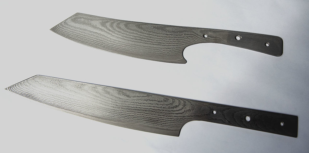

Meinen Messerstahl von Gobec hab ich ja nach seinen Angaben geätzt und, da ich keine Lust zu noch mehr Kleherei mit anderer Säure hatte, das VG10-Laminat auch mit reingepackt. Ist mMn ganz anehmbar geworden.
Damast 67 Line Stripes - VG10 online kaufen | Messerschmiede Gobec
Da wird mit Wasser, Salzsäure und Eisenchlorid geätzt.
Und so sehen sie aus:
ich wollte nur zeigen, was beim Ätzen mit dieser Säuremixtur und diesen Stahlsorten rauskommt.
