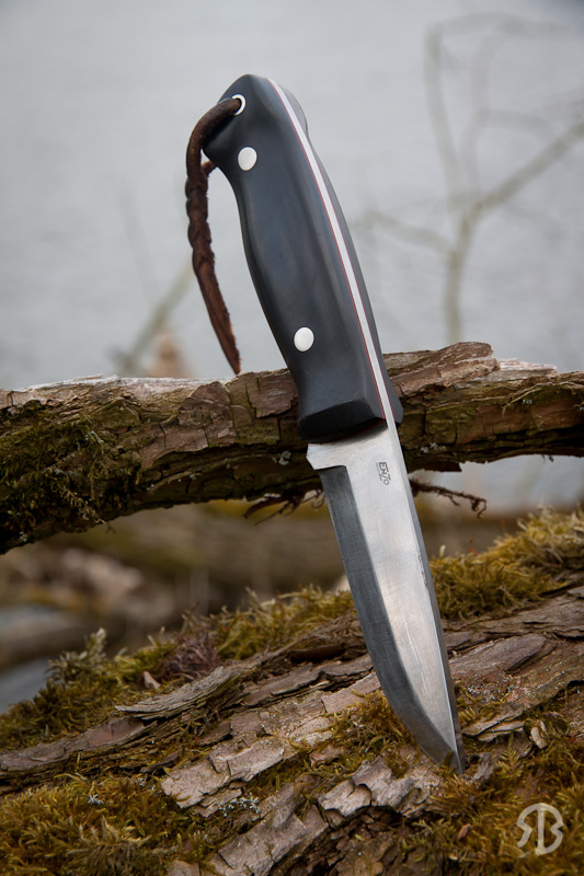

heute möchte ich mal was zeigen, nachdem ich es am Osterwochenende endlich mal geschafft habe, ein paar Fotos zu machen. Gut sonnig war was anderes, aber es musste jetz einfach mal sein.
Die ganze Geschichte is schon fast ein Jahr alt und war der Auslöser für alles, was seitdem in Richtung Messer- und Scheidenbau sowie Lederarbeiten bei mir passiert is, kurzum: für das Virus :teuflisch
Ende 2010 haben ein paar Freunde und ich den Plan gefasst einen Kanutrip in Schweden für den folgenden Sommer anzugehen. Und dafür machte ich mich auf die Suche nach einem Messer bzw. einem Outdoorsetup. Irgendwie war aber alles "fertige" nicht das richtige und als mir ein Kumpel dann noch seine Kellerbastelwerkstatt anbot war klar, es muss was zumindest selbst zusammengestelltes her. Und so entstand meine erste eigene Arbeit.
Klinge: Enzo Trapper 3,5mm O1 mit Scandischliff (von Janet Fischer, der ich nochmal herzlich für die nette Hilfe bei allen Fragen danken möchte)
Griff: Grenadill mit rotem Fiber unterlegt
Gewicht: 171g
Gesamtlänge: 20,5cm
Klingenlänge: 9,5cm
Nach fast einem Jahr halt schon mit ein paar Gebrauchsspuren :D

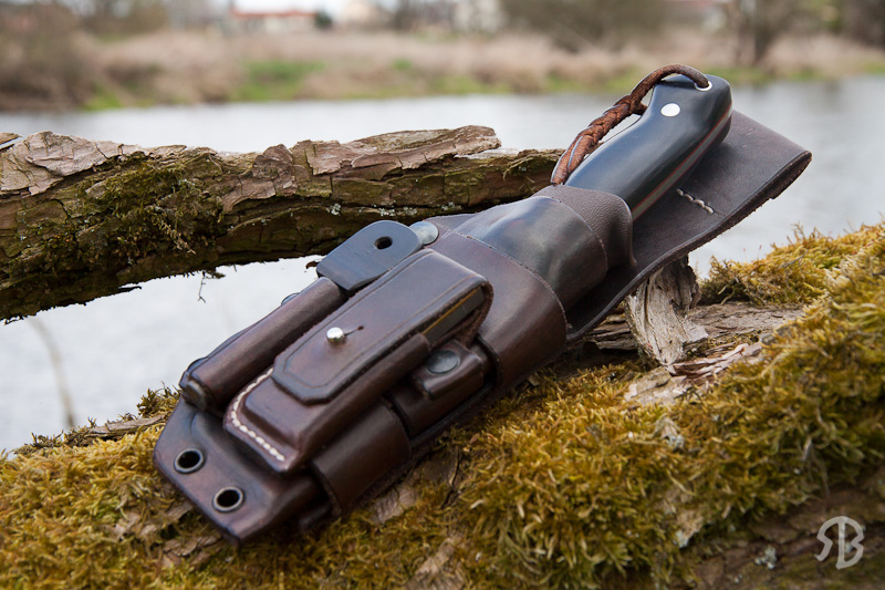

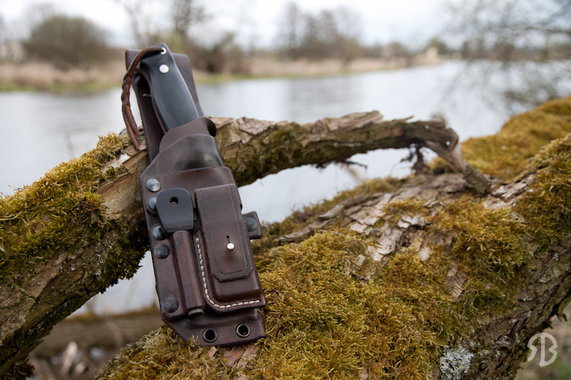

Und da sowas ja verpackt werden will, musste eine Scheide her. Bei meiner Recherche wie sowas denn nun geht bin ich dann irgenwann auf die Arbeiten von Martin Swinkel gestoßen, dem ich hier ausdrücklich höchsten Respekt zollen will. Zunächst wollte ich mir dort eine Scheide fertigen lassen, aber dann ließ sich der Basteltrieb doch nicht ausreichend unterdrücken. Und so wurde ein Kydexpresse gebastelt und die ersten Kydex-Versuche mit einem Mora unternommen (kann ich bei Gelegenheit auch mal zeigen). Schließlich wurde die Kydex-Einlage für das Enzo mit Leder eingekleidet, das Ganze um einen Firesteel (mit einem Rest Grenadill als Griff) und eine Tasche für einen Fällkniven DC3 erweitert. Da der Klingenrücken am Firesteel doch recht schnell zerkratzt hab ich hinter dem Schleifsteintäschchen noch ein Fach für einen Zündblech mit kleinem Ledergriff eingenäht. Die Schleifsteintasche wird von einem der beiden Lederstreifen gehalten, die mit Hilfe von Druckknöpfen gleichzeitig eine horizontale Trageweise ermöglichen. Alternativ kann daran auch ein zusätzlicher Lederstreifen befestigt werden, um das ganze klassisch vertikal zu tragen. Mittlerweile mag ichs so beinah am liebsten in Kombination mit einem Lederband durch die beiden unteren Ösen, das als Oberschenkelbefestigung dient. Sämtliche Anbauten werden durch Buchschrauben gehalten.

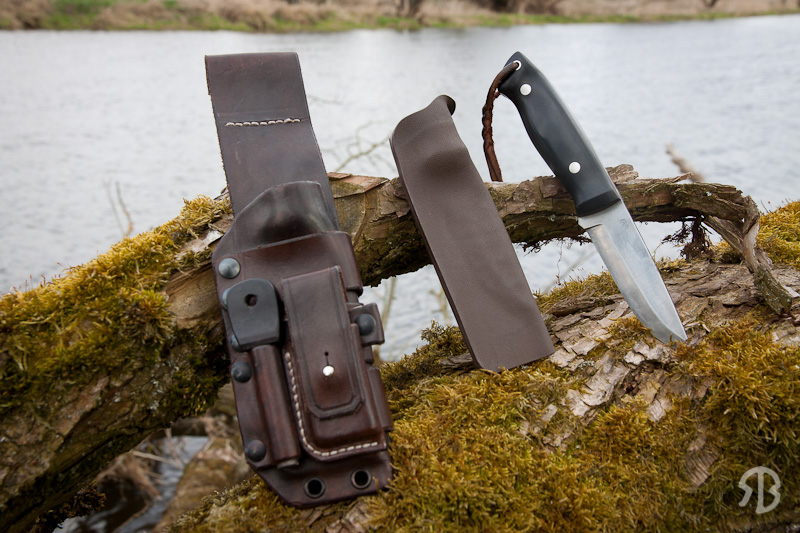

Nochmal mit sichtbarem Innenleben:
Gewicht (ohne Firesteel und DC3): 200g
Gewicht (mit Firesteel und DC3): 296g
Das komplette Package: 471g
Mittlerweile hat sich die ganze Kombi auch in Schweden vergangenen Sommer sehr bewährt. Aber wie bereits gesagt, das war der Anfang. Mittlerweile sind diverse Ideen zu Papier gebracht, der Maschinenpark wurde erweitert, dann kam Olching, Material sammelt sich an und die Finger kribbeln. Eine weitere Fertigklinge (Damast Spitzerl) ist gerade noch in Arbeit und danach gehts erstmals ans Feilen von einem Rohling... Ledertechnisch werd ich demnächst auch noch das eine oder andere zeigen.

Wird die Kydex nur durch Reibung in der Lederscheide gehalten? Ich habe mal etwas ähnliches gebaut; bei mir aber die Kydex mit einem Loch versehen und sie so mit einem Lederriemen an der Lederscheide fixiert.
Gruss, Keno
Hi,
jup, bisher reicht die Reibung aus. Das Kydex sitzt bombenfest im Ledermantel und beim Ziehen des Messers benutz ich ja eh die Daumenrampe. Sollts mal ausleiern kommt noch ne Chicago-Schraube durch. Ich hab erstmal davon abgesehen, da es sonst jedesmal ein ziemliches Gefummel ist bzw. ich alles abmontieren muss, wenn ich die Einlage mal rausnehmen und waschen will...
