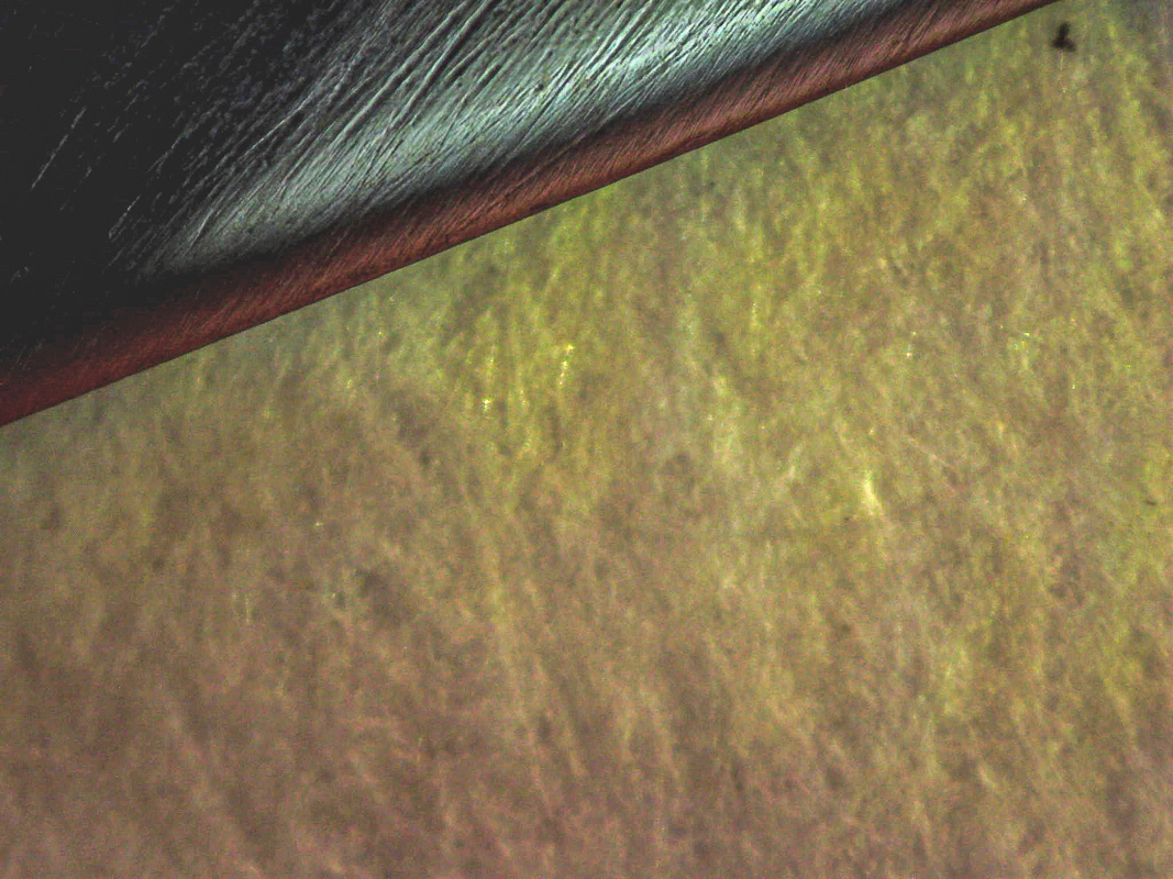

Meine filigran Balligen (z.B. Herder 1922 Office oder Attila- und Boll-Klapper) zeigen auch nach Jahren häufigen Stroppens keine augenfälligen Abnutzungserscheinungen. MIR widerstrebt es, den Vorteil des Stroppens durch Anbringen einer Fase zu konterkarrieren. Denn im Handbetrieb ist das Abziehen auf Micro Cloth dem Anbringen / Nachschärfen einer Fase klar überlegen und bequemer, da sich das aufwölbende Schärfmedium an die Klinge schmiegt und weniger Präzision in der Handhaltung erfordert. Eine exakte V-Fase per Hand anzulegen, ist kaum möglich. güNef nutzt nicht umsonst ein geführtes System ;)
Fein geschlossene Schneiden von auf ballig umgeschliffenem und auf Schleifleinen abgezogenem Spyderco Military 52100 und Spyderco Centofante Memory

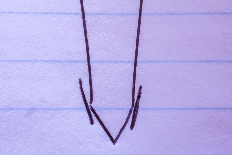

Was mich dazu grundsätzlich stört, ist das Folgende: Ich habe ein Messer mit V-Fase, schleife es um auf ballig und könnte es recht bequem durch Abziehen bei Laune halten. Dann setze ich unter Bemühungen, den richtigen Winkel zu erwischen, wieder eine V-Fase, die per Hand und ohne große Erfahrung wenig exakt sein wird. Und setze dann regelmäßig per Wetzstahl / Mikrofeinzug an diese Mikrofase eine weitere - irgendwie geartete - Mikro-Mikrofase.
Der Wetzstahl richtet ja btw nicht nur auf sondern trägt auch ab, wie Elektronenmikroskop-Bilder zeigen. Das ist MIR zu viel Gewurstel :lemo: …
